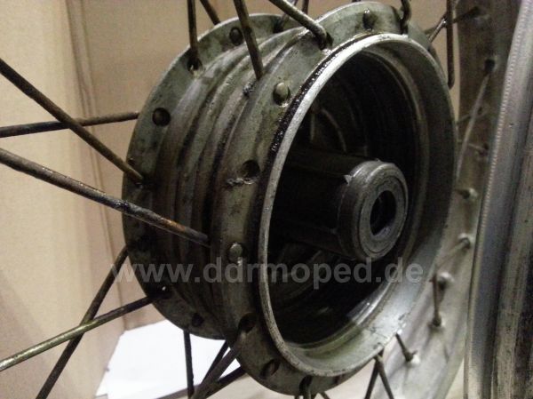

Dies ist aber keine 64er Nabe. Die 3 "Höcker" sind bei den 64er Naben gleich hoch. Auch wenn es wohl nicht so wichtig für Dich ist.....aber wenigstens solche leicht sichtbaren Aspekte sollten zumindest dem korrekten Modell auf dem Prospektbild gleichen.
Ronald
Este
Geschrieben am: 17.02.2015, 18:31
Beiträge: 4234
Mitgliedsnummer.: 4385
Mitglied seit: 21.04.2011
Lieber Ronald, das ist nur eine Versuchsnabe wie ich weiter vorn bereits erwähnt habe tongue.gif
Ich weiß das die 64ér Naben anders sind! Diese werden auch Verwendung finden! thumbsup.gif
Es geht sich hier erstmal um die Tests zum Erscheinungsbild und Optik.... also weiter lesen, beobachten und dann urteilen! thumbsup.gif

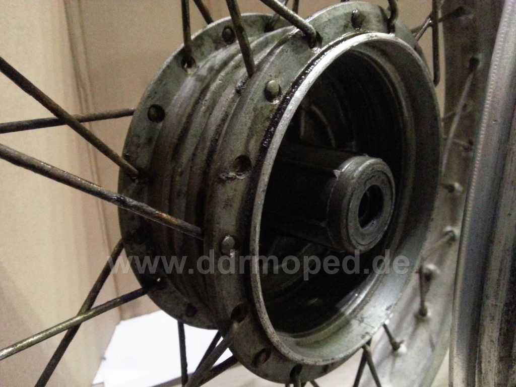

Die Ausfräsung ist 0,7mm tief. Hier möchte ich nun ein entsprechenes Gegenstück aufsetzen und anpassen. _clap_1.gif

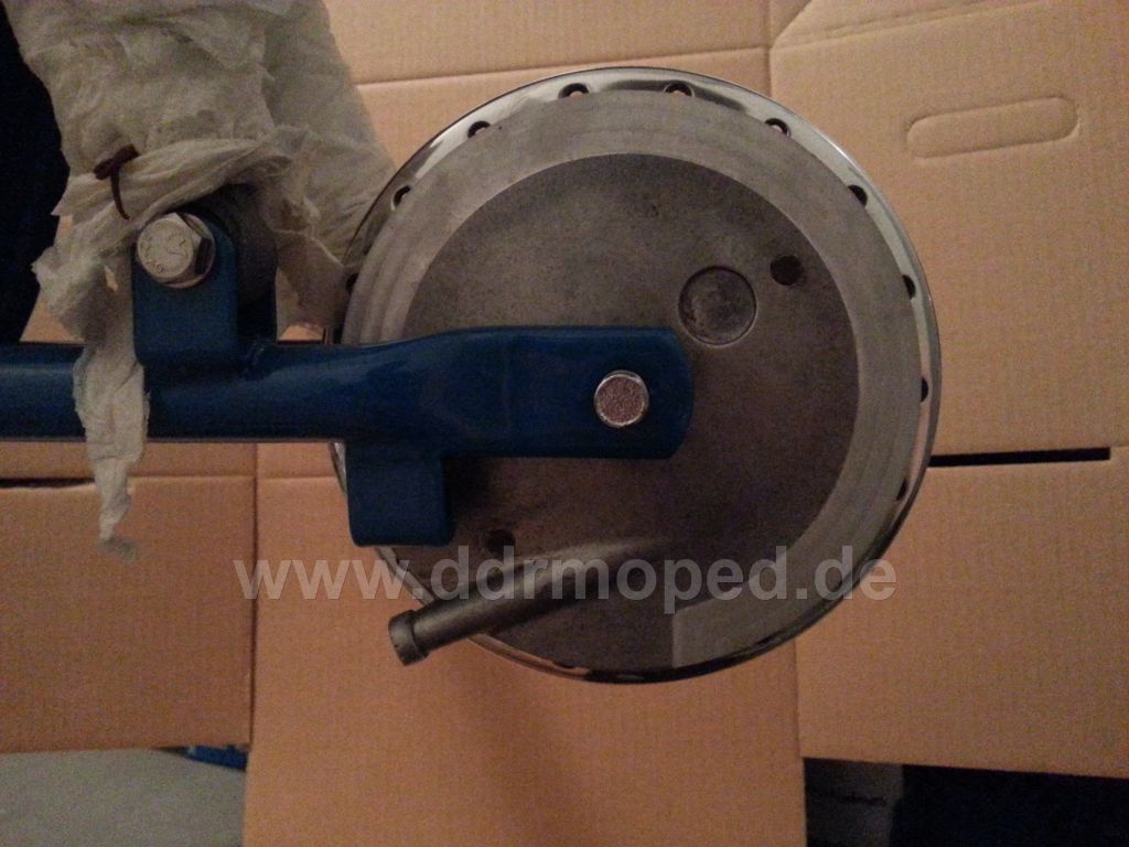

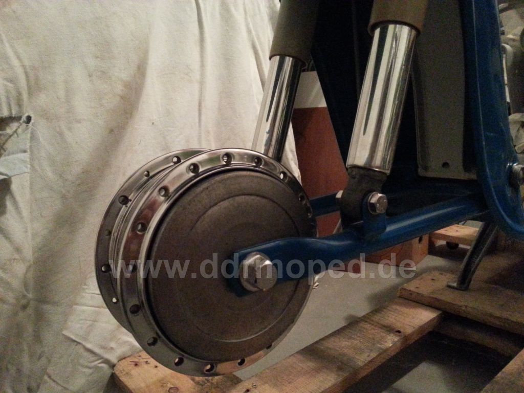

Um nun die Optik zu bewerten habe ich das ganze probeweise mal in die Schwinge eingesetzt. wink.gif
Nabendeckelseite...

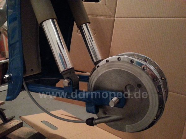

Este
Geschrieben am: 17.02.2015, 18:41
Beiträge: 4234
Position und Ausrichtung der Rille stimmen mit denen auf der weiter vorn gezeigten Abbildung der "originalen" auf Seite 17 überein. wink.gif
Este
Geschrieben am: 17.02.2015, 18:48
Beiträge: 4234
Die Rille hat die gleichen Abmessungen wie jene auf dem Nabendeckel damit es schön stimmig ausschaut. Nun geht es mit dem aufsetzen des Alurings weiter.
Ich überlege noch wie ich ihn befestigen werde, ich tendiere zum nieten. wink.gif

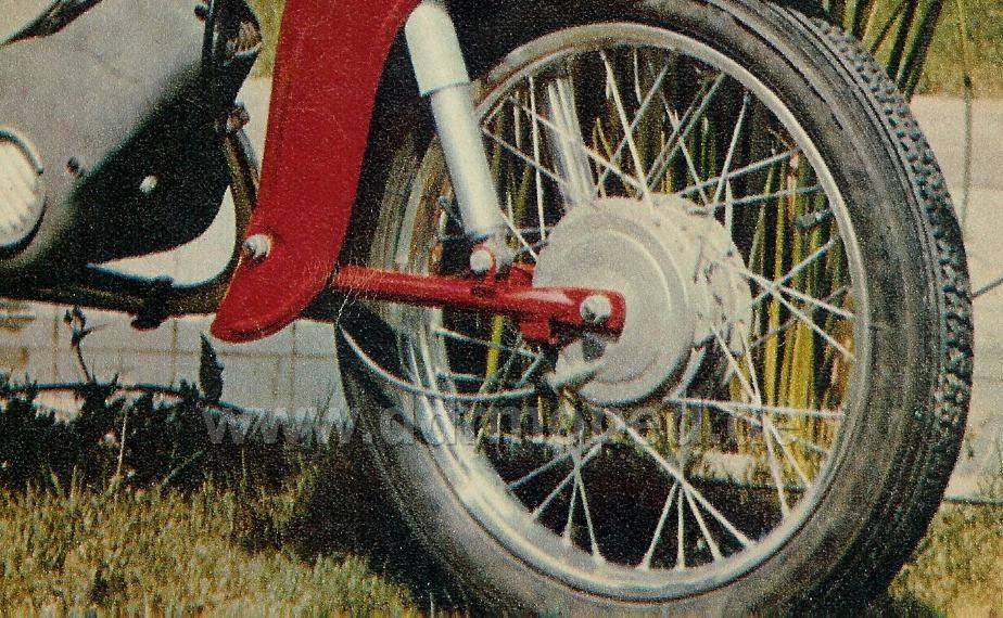

Übrigens gab es zwei unterschiedliche Varianten, einmal diese mit der "erhabenen" Rille und einmal genau umgekehrt, mit zurückgesetzter Rille, wie hier auf dem Bild eines Prospektstar´s ( Hm, ein neues Projekt?? laugh.gif laugh.gif tongue.gif ) gut zu sehen ist. wink.gif

Vorsicht bei Polieren, das Metall schaut schon raus. Weiter so.
Das es beim Star anders war, denke ich mal an Werkzeugdesignproben. Das Jörg noch nichts geschrieben hat, wundert mich. Er müßte die schönen Bilder haben, die zur Presse gingen...

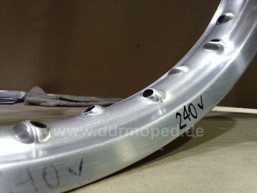

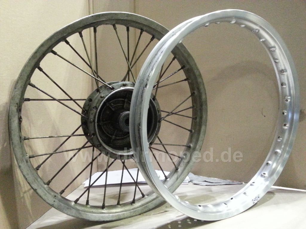

Der Unterschied ist aber gut zu erkennen denke ich. Eigentlich könnte ich mir die Arbeit sparen aber ich wollte halt mal sehen was so möglich ist. ... wink.gif

Erster Nassschliff...

Geschrieben am: 18.02.2015, 19:01
Beiträge: 4222
Mit was polierst du? Elsterscheiße?
Este
Geschrieben am: 18.02.2015, 19:05
Beiträge: 4234
Nein, mit richtigen Poliermitteln an der Ständerbohrmaschine bzw Schleifbock. wink.gif
