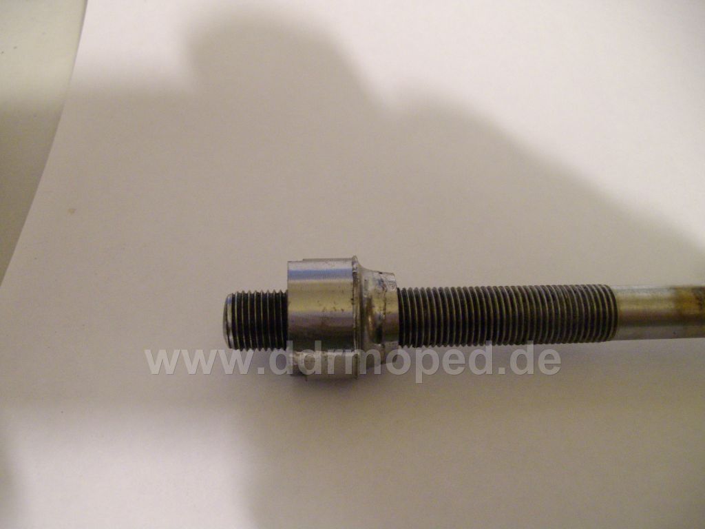

Hallo Freunde, ich freue mich über eure positive Resonanz zur "Nadelbastelei". Leider sind viele Nachbauteile wirklich nicht mit dem Original zu vergleichen. Wenn schon das Material minderwertig ist, sollten wenigstens die Maße stimmen. Es kann doch nicht so schwer sein, vorhandene Teile zu kopieren. Ich stelle euch mal ein Bild von teuer gekauften Nachbaukonen ein, die ca. 100 km gelaufen sind. Während dieser Laufzeit habe ich die Radlager 5 mal nachgestellt. Die Konen wurden regelrecht hochgewalzt, da das Material nicht gehärtet ist. Eigentlich schon fast kriminell solche Teile in Umlauf zu bringen. Die Konen waren übrigens am Vorderrad montiert... Aber zurück zum Thema, Jürgen ich bin sehr stolz über den Titel den du mir verliehen hast. Was hältst du davon, wenn ich dich, kraft meines Amtes, als "ersten, unabhängigen, Teillastnadeltester" einsetze? Ich hoffe, wir sehen uns nächstes Wochenende in Kürbitz !? Bis dahin, viele Grüße, Heiko

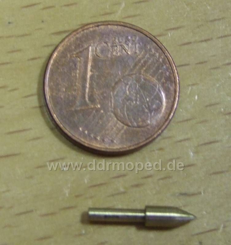

Hallo Heiko, ich habe am Sonntag auch die Goldstaubnadeln (aus V2A) montiert und muss sagen 1. Wahl. Die Gasannahme und das Übergangsverhalten sind im Gegensatz zum gut erhaltenden Origianalteil super und sofort spürbar. Im mittleren Drehzahlbereich läuft der Motor so sauber wie nie  . Mit Zweitakt Gruß Mathias

Hallo Matze, das mit der 06er ist interessant. Ich habe auch noch eine Originale da und werde das auf alle Fälle auch probieren. Zeichnungen zu den Nadeln sind mir nicht bekannt. Heiko hat ja mal die Maße für seine Nachfertigung abgenommen. Funktionieren tun die ja super.  Möglicherweise kann der ja helfen. Viele Grüße, Jürgen

Bei der 04 Nadel ist der Kegel ca. 15mm lang und bei der 06 ca. 11mm. Die Gesamtlänge ist bei beiden zwischen 44,5 und 45mm.
Ich hab die 06 mal in einem NKJ 123-4 gefunden, der noch an einem Motor dran war. Dieser Motor war in meinem maronen 59er.Der muss mal damit gelaufen sein. Ich hab ihn nie laufen gehabt.
Ich teste das auch mal.
