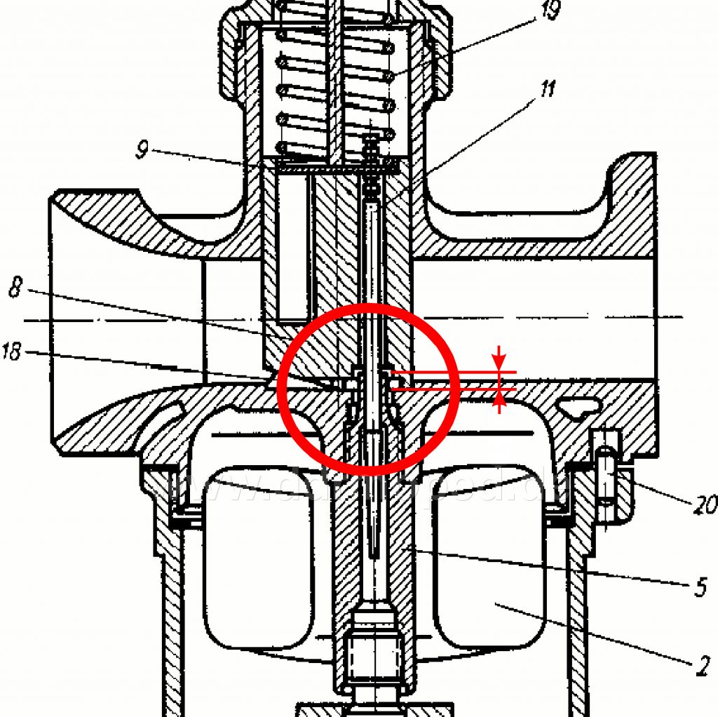

QUOTE (der Lehmann @ 05.12.2011, 18:30)
Die Höhe der Austrittskante der Nadeldüse im Vergasergehäuse muss gemessen vom Boden der Kolbenbohrung bis zur Austrittskante der Nadeldüse 1,7mm + 0,1mm betragen. Dieses Maß muss für eine perfekte Vergasereinstellung eingehalten werden.
Zur Veranschaulichung, um welches Maß es sich in dem von Jürgen geschilderten Fall handelt hier noch eine Skizze (vom NKJ 121-1):
oldsr2

...woher kommt dieses Maß ? (hab ich noch nicht gelesen bzw.gehört!)
..sind denn alle Kolbenschieber idendtisch in ihren Maßen?
Danke an Wolfgang für das Bild. thumbsup.gif so wird's verständlich!

Jetzt werd ich auch mal hellhörig. Jürgen, erklär doch mal bitte, warum dieses maß so wichtig ist
Gruß Dirk

Dieses Maß ist nur kritisch wegen der Nadel. Es hat mit dem Venturiprinzip nichts zu tun. Auch wenn (Nadel aussen vor gelassen) die Ansaugöffnung mitten im Luftkanal läge, würde sich nichts ändern.
Jetzt haben wir aber die (konische) Nadel als Regelventil für den Sprit. Die Länge der Nadel und auch die Eintauchtiefe des Kolbenschiebers in den Luftkanal ist vorgegeben.
Die Konstrukteure haben sich was dabei gedacht, als sie die Form und Maße der Nadel entwickelt haben. Auch die Form und den Durchmesser des Kolbenschiebers. Beides ist ganz gut aufeinander abgestimmt. Luft und Sprit haben z.B. auch kein lineares Verhältnis. Anfangs ja (bei wenig "Gas"), dann nimmt es zugunsten Sprit exponentiell zu (nach Halbgas), und dann geht Beides heftig nach oben. Ich komm leider aus der Ferne an meine Vergaserdiagramme nicht ran.
Aus diesem Grund ist es wichtig, diese "Oberkannte Düsenstock" einzuhalten.

Ok, dann ist das Maß nur deshalb so wichtig, weil die Nadel genau an dieser Stelle eine bestimmte Steigung (also einen bestimmten Konus) hat. Allein durch das Höher-, Tieferhängen wird doch aber dieser Konus und damit die Steigung verändert. Wenn also die 1,7mm abweicht, sollte man das doch durch Veränderung der Nadelstellung (annähernd) ausgleichen können. Oder??? hmm.gif hmm.gif
Theorie: Die Nadel hängt in der 3.Kerbe und die nadeldüse hat 1,7mm. Mal angenommen die 2.Kerbe ist 1,7mm oberhalb der 3.Kerbe so sollte doch bei einer Nadeldüse mit 0,0mm der gleiche Effekt eintreten wenn die Nadel in der 2.Kerbe hängt. Oder?? hmm.gif
Gruß Dirk

QUOTE (Wuschel @ 08.12.2011, 13:11)
Jenachdem wie weit die Teillastnadel in die Nadeldüse eintaucht, wird ein entsprechender Querschnitt freigegeben, was einem bestimmten Durchlass für den Kraftstoff entspricht.
Sitzt aber die Nadeldüse zu weit oben im Lufttrichter, dann reicht bei gleichem Schwimmerstand der Unterdruck am Zerstäuber nicht aus, um die Flüssigkeitssäule weit genug anzuheben. Und das ist unabhängig von der Nadelstellung.
Wuschel
Geschrieben am: 08.12.2011, 15:51
Beiträge: 1341
Mitgliedsnummer.: 2840
Mitglied seit: 13.11.2009
