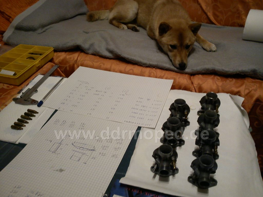

Habe mir mal meine kleine Sammlung genommen und ein paar Werte zusammengetragen.
1.Erkenntnis war, das alle Nadeldüsen nicht gleich sind.Sowohl das Gesamtmaß Länge als auch das Maß der Länge welche im Schwimmergehäuse verbleibt sind unterschiedlich.
2.Bei den einzelnen Vergasertypen gibt es auch Unterschiede in der Kolbenschiebertiefe.
Hab mal eine Aufstellung gemacht und werd sie euch zeigen....

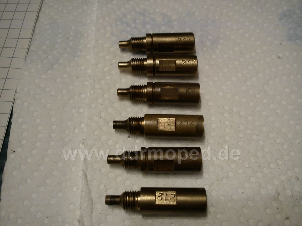

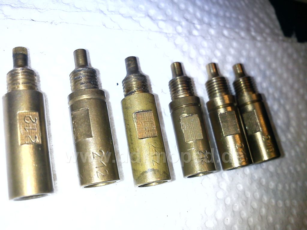

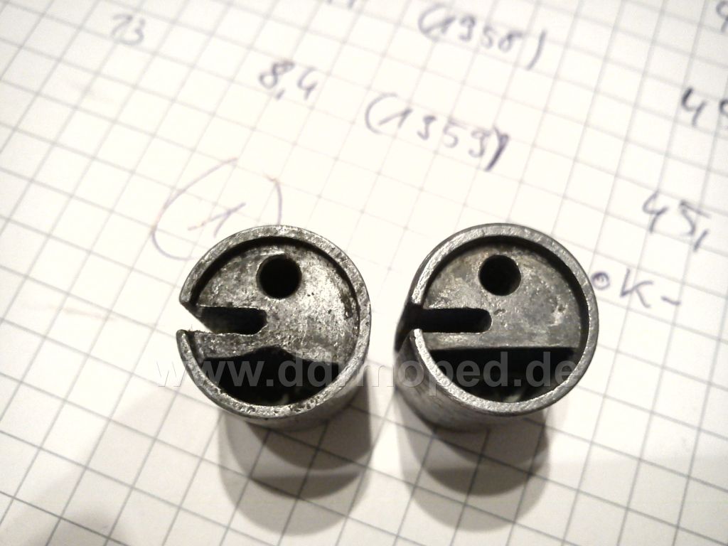

und dann war noch ein kleiner Unterschied bei den Kolbenschiebern....
den linken hab ich mehrfach --- den rechten nur als Einzelstück
Maße sind alle identisch bei beiden Schiebern.
