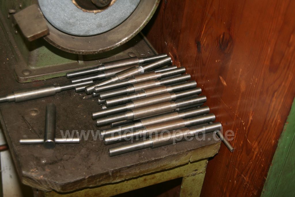

Der Motor beim Essi ist sowieso zweitrangig. Wir drehn lieber Achsen für die Kugellagerumrüstung. laugh.gif
Cloyd
Geschrieben am: 24.01.2010, 23:48
Beiträge: 3467
Mitgliedsnummer.: 2144
Ich möchte sogar behaupten, die Räder wurden damals geschmiedet.
Also, wie Norbert sagt, man kanns vergessen.
Norbert, diese Achsen interessieren mich!
Kommt da auch noch 10x1 Gewinde drauf?Ich nehm 4 mit 10x1!
Gehen die auch für Halbnabe?
mfg Toni
1964 Spatz, rot, patiniert
Smudo
Geschrieben am: 25.01.2010, 00:00
Beiträge: 542
Mitgliedsnummer.: 2674
Mitglied seit: 14.09.2009
Die Achsen interessieren mich auch brennend!!!!!!!!!!
Sach ma was ihr damit vorhabt und ob ihr noch paar veräußern würdet.
Ich rüst ja grade auf Rillenkugellager um.
Gruss andreas
