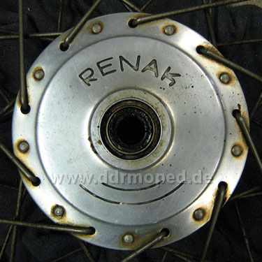

Hallo Essifans, hab mal 2 Fragen. Ein Kumpel von mir hat einen 57er Rahmen mit der Nr.:279xxx. Gehört da die Halbnabe ran und in welchem Monat wurde er ungefähr gebaut? Gruß Toralf

Die Nummer ist so, dass beides richtig sein könnte.
Ich hab einen späten 57er im Originalzustand, der die Nummer 289466 hat und schon Vollnaben besitzt.Laut den originalen Bremsbacken ist der aus November 57.
mfg Toni

Wie oben geschrieben, ich hab einen Originalen 57er MIT VOLLNABEN!

289466
Die speziellen Naben mit diesen Rillen hat er auch.

Ts, Ts, der Hauptstädter streut wieder Unwahrheiten unters Fussvolk. wink.gif Es gab eine Umstellungszeit Herbst/Ende 57 und mit Sicherheit auch eine "Übergangszeit", wo man bedingt durch Materialmangel auch in alte Kisten greifen musste.
Es zieht sich durch alle alten Publikationen wie ein roter Faden, dass die Bremswirkung der Halbnabe ungenügend war. Dem hat man mit der Vollnabe Rechnung getragen. Das genaue Datum/ die Nummer ist (da hat Jürgen Recht) bis jetzt nicht bekannt. Oder nur ungefähr.
58 hat man keine Halbnaben mehr eingebaut! Bringt ihn mir! Ich glaub es nicht!
Klarheit könnten nur die Werkstattmitteilungen von damals geben. Haben wir nicht. Und selbst wenn: Mangel...alte Kisten= Übergangszeit.
Die Halbnabe war zu dieser Zeit völlig Usus: mein Rex hat sie, die Quickly usw.
Die Vollnabe aus Alu mit eingeschrumpfter Bremstrommel war ein Novum zu dieser Zeit!! Und Das, obwohl viele Maschinen mitsamt Ingenieuren damals weg waren: bei den Russen oder Amis. Wir reden hier über reichlich 10 Jahre nach Krieg! (Kleiner geschichtlicher Abschwiff wink.gif Es war nicht so "wie heute" wink.gif )
