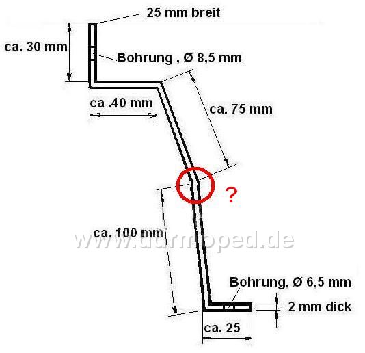

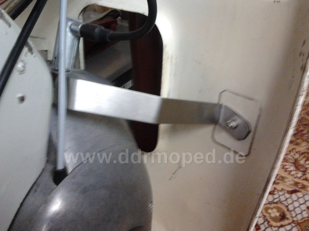

So, habe am Wochenende meine Bleche aus VA zurecht gebogen.
Danke noch mal an unhold fur seine Skizze.
Allerdings habe ich mein Blech ca 28-29cm lang gehabt und musste nur ein paar Millimeter mit der Flex entfernen. Ebenso würde ich das Blech nicht Breiter als 25mm wählen, da ansonsten die Aufnahme für das Seitenblech verdeckt wird. Das war auch der Grund bei mir warum ich das Blech noch etwas kürzen musste. Also die Lasche welche an den Zylinderkopf kommt ist bei mir kürzer als auf der Skizze.
Aber lässt sich ja alles mit einer Flex/Feile anpassen, also auch wenn das Blech 30mm breit ist.

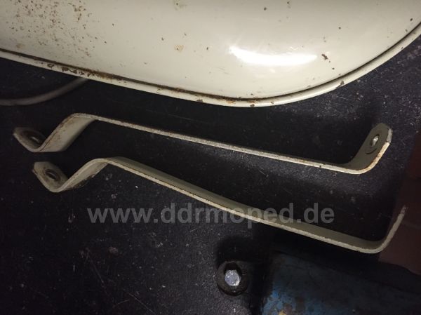

Geschrieben am: 25.06.2015, 16:28
Beiträge: 4434
Ich hänge hier jetzt einfach mal das Foto vom Schlagzeucher seinem Beinschild-Thread zur Veranschaulichung mit dran, weil man da sehr schön die Form seiner Haltestreben sehen kann, falls die mal wieder jemand irgendwie selbst nachbauen will/muß. smile.gif
schlagzeucher
Geschrieben am: 27.06.2015, 07:45
Beiträge: 4605
Mitgliedsnummer.: 382
Mitglied seit: 19.11.2006
Ja,
So Doppeln sich manchmal die Themen.
Ich wunderte mich gerade warum ihr einen Knick da drin habt?
Facebook.com/mopedjungs
Geschrieben am: 29.06.2015, 10:38
Beiträge: 4434
fabb0 hat's sicher so, weil ich es ihm so aufgezeichnet habe und bei mir ist es so (und sieht original aus). hmm.gif
Wer von euch ein originales Knieblech dran hat, schreibt doch mal bitte, ob bei euch die Streben mit oder ohne Knick sind.
