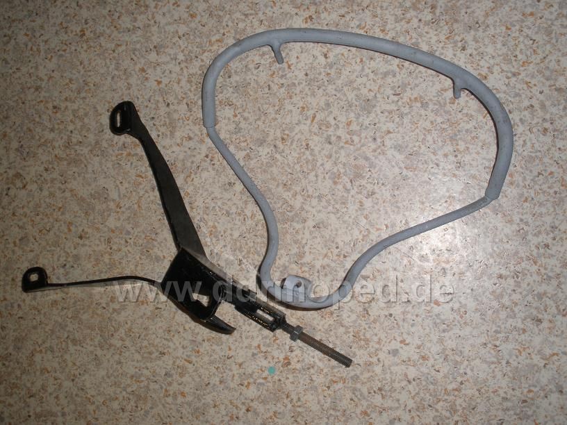

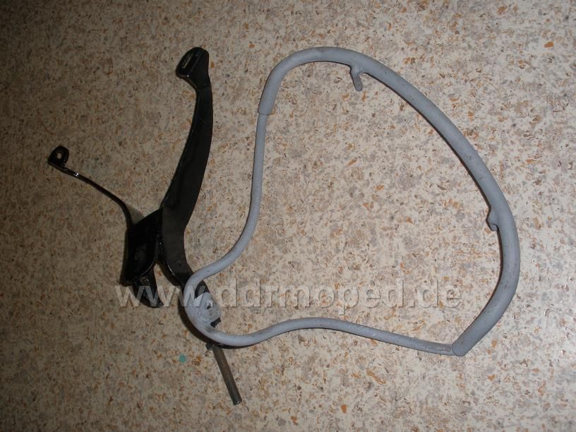

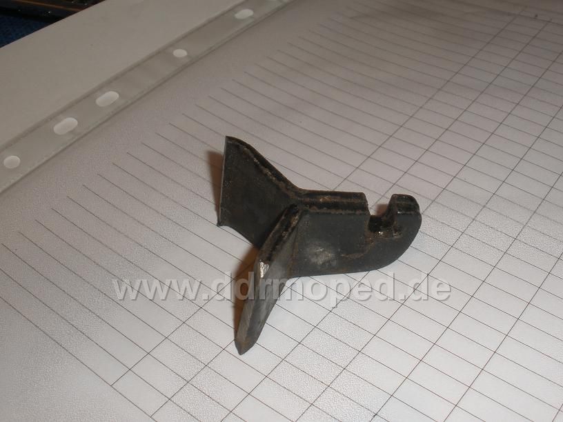

Fotos für Henning:
Geschrieben am: 20.12.2012, 17:42
Beiträge: 5645
Geschrieben am: 20.12.2012, 17:43
Beiträge: 5645
Simson-Rheinmetall2E
Geschrieben am: 20.12.2012, 17:59
Beiträge: 4118
Mitgliedsnummer.: 3725
Mitglied seit: 11.08.2010

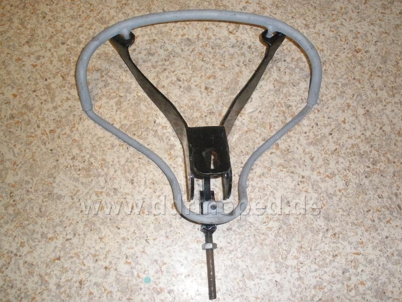

Hast du den schon die Drillasticdecke könen anpassen? Und wen wie?
Stehe in geraumer Zeit vor dem selben Problem!
mfg Volker
Geschrieben am: 21.12.2012, 15:23
Beiträge: 5645

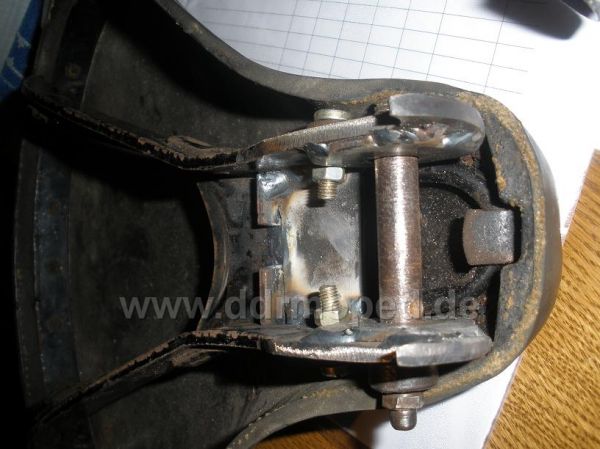

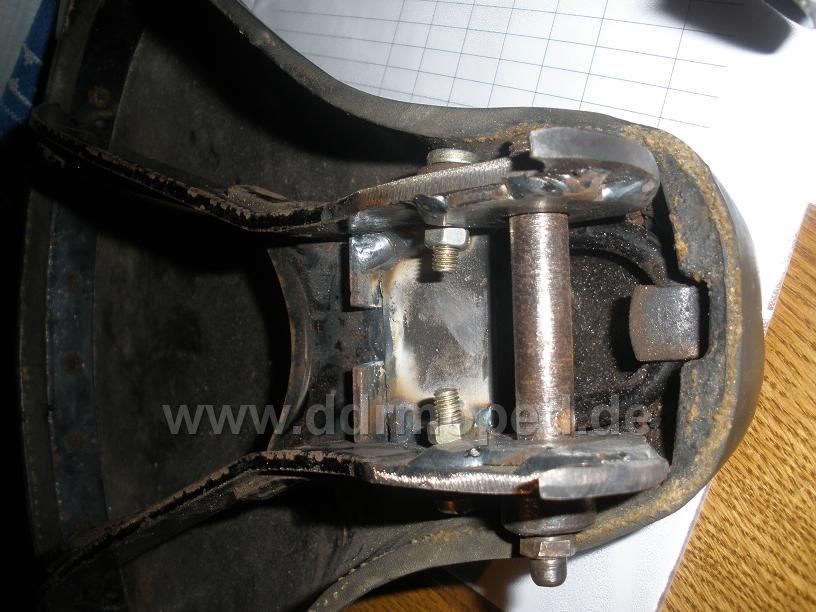

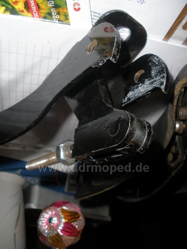

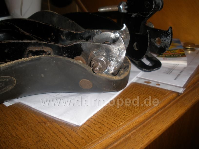

Hallo Volker, ganz fertsch bin ich noch nicht damit, aber ich mach mal ein Foto vom "Zwischenstand".
Geschrieben am: 22.12.2012, 23:58
Beiträge: 5645
zuerst einmal habe ich dieses Teil zwischen den beiden "Wangen" rausgeflext.
Geschrieben am: 23.12.2012, 00:01
Beiträge: 5645
Dann habe ich mir eine Schablone von den vorderen "Krallen" eines AWO-Sattelgestells gemacht und die originalen Krallen des Drillastic-Gestells weggeschnitten. Anstelle dessen kamen jetzt Nachbau-Krallen (rechts AWO-Gestell, links angeschweißte Nachbaukrallen).
Geschrieben am: 23.12.2012, 00:04
Beiträge: 5645
Da nun die beiden Wangen keine Verbindung mehr haben, wurde ein Blech dazwischen gesetzt. Der etwas breitere Abstand der Wangen im Vergleich zum Original wurde durch zwei innen eingeschweißte U-Scheiben ausgeglichen.
Geschrieben am: 23.12.2012, 00:06
Beiträge: 5645
Jetzt muss noch diese Nase eingeschweißt werden, welche dann über den Gewindestab mit der Sattelfeder verbunden wird.
