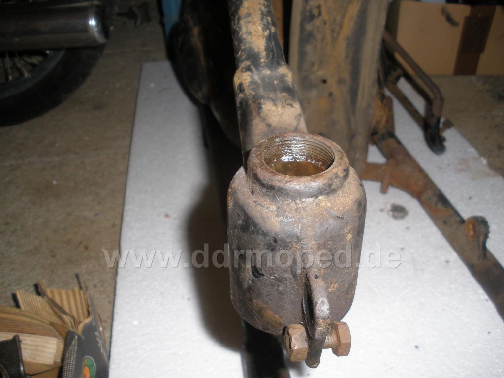

Ich bin mal sehr gespannt, zu sehen wie eine echte 52er mal aussehen wird. Könntest du mal ein Foto von der Hirafe von oben machen, wie die Kappe aussieht? Auf meine 54er passen keine Kappen, und ich dachte daß das bei der 52er auch so sein müßte.

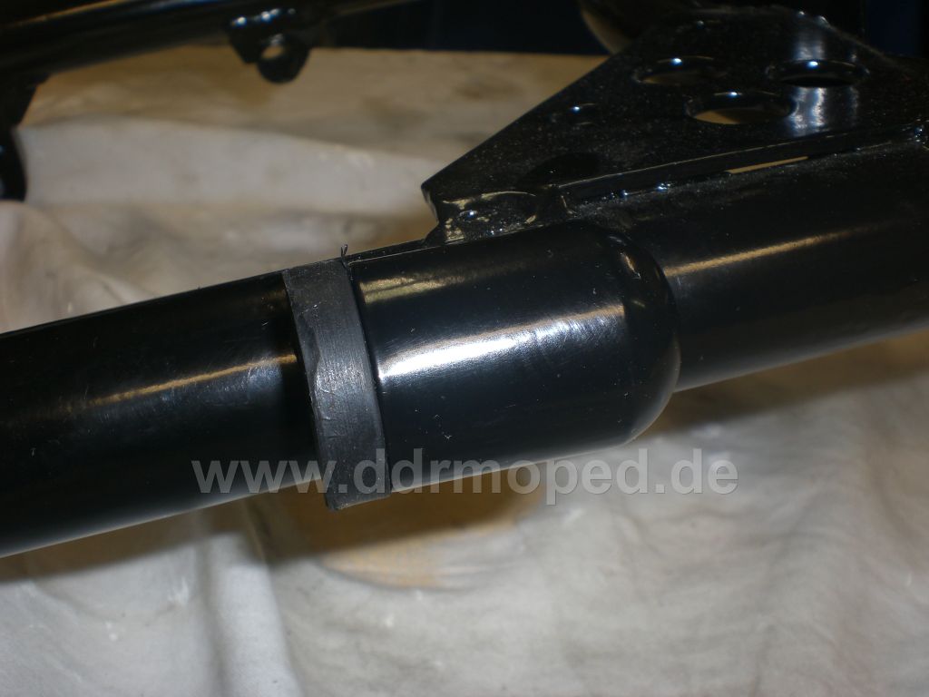

Sag mal hat Dein Getriebe einen inneren Kickeranschlag? hmm.gif Bei Deinem Rahmen vermisse ich nämlich die Anschlaghülse (Siehe Foto) dafür wo das Gummi reinkommt. Sind Rahmen und Getriebe org. 52 hmm.gif
Ich mußte mir die auch nachfertigen und anschweißen...

Das 52iger Getriebe hat Innenanschlag! Brauch also keinen Anschlag am Rahmen.

Stimmt, Bastel, die 52er hat Hackergetriebe, es ist kein Rahmenanschlag nötig. Der Kicker sieht auch anders aus, ähnlich dem Sport-Kicker, hat also keine Nase.

Der Kickeraußenanschlag war bis 1954 nicht verbaut.
Zu dieser Zeit war das Hackergetriebe mit Innenanschlag aktuell
1954 war Umstellung auf das "neue" Getriebe mit Außenanschlag.
1958 bis Produktionsende: Wegfall des Aussenanschlags.
Wobei aber auch danach noch viele T mit Außenanschlag ausgeliefert wurden.

Geschrieben am: 08.01.2012, 18:09
Beiträge: 5645
Hier für den "Drahtwort-Andreas" wink.gif :

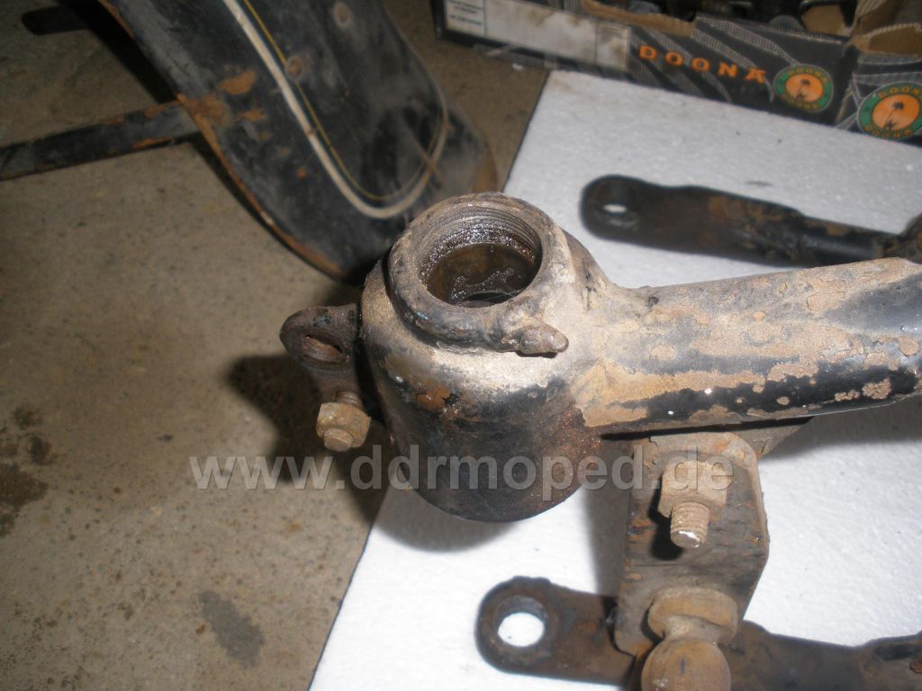

Geschrieben am: 08.01.2012, 18:10
Beiträge: 5645
2. Bild:

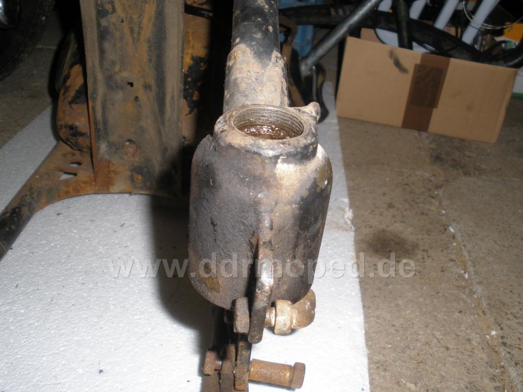

Geschrieben am: 08.01.2012, 18:12
Beiträge: 5645
3. Bild:

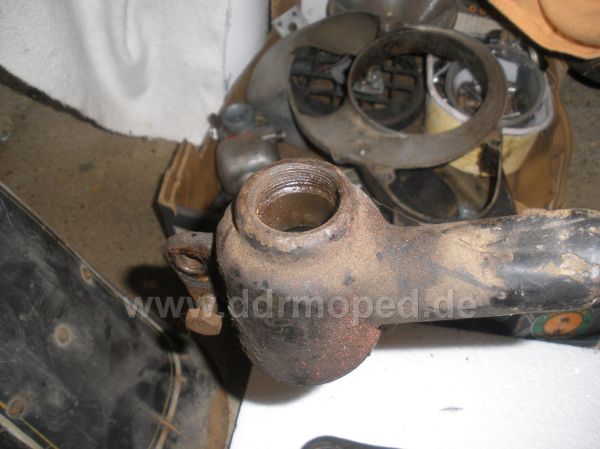

Geschrieben am: 08.01.2012, 18:13
Beiträge: 5645
... und ein letztes:
