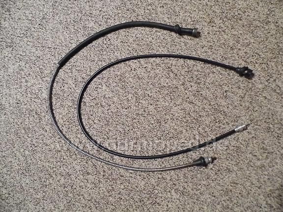

Da ich nur solch eine alte Tachowelle zu meinem Teilehaufen dazubekommen habe, wo schon die halbe Gummihülle fehlt, habe ich mir eine neue besorgt. DDR-Produktion, richtige Länge, richtig hübsch. Aber dann sah ich im Ersatzteilkatalog: Die Welle muss ja so "komisch" aussehen...

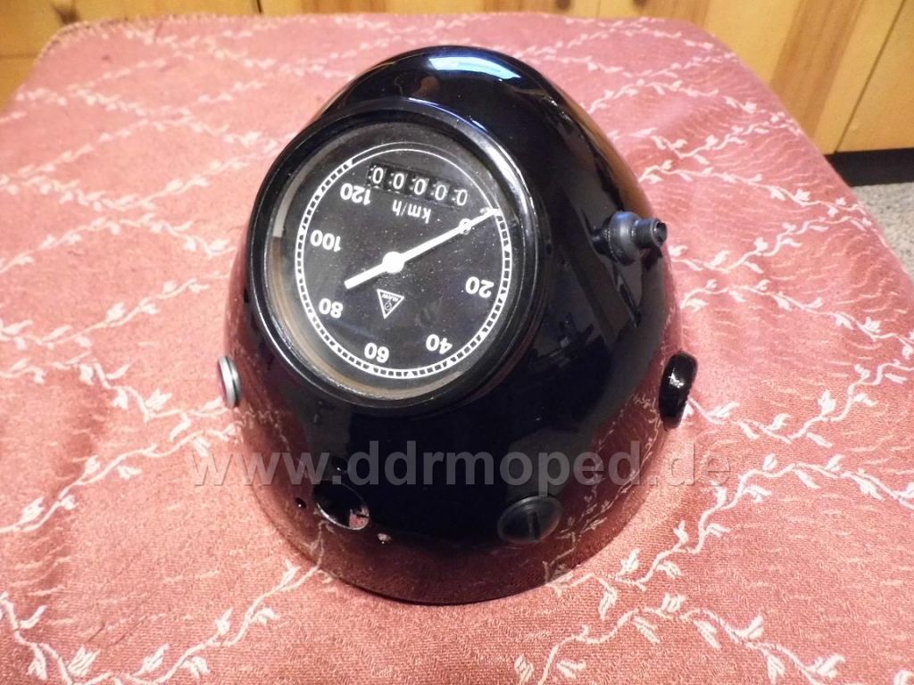

Hier das neo gemachte Scheinwerfergehäuse mit eingebautem Sicherungshalter.
Ja, ich weiß, die Tachoscheibe ist nicht ganz korrekt, das MAW-Zeichen dürfte nicht drauf sein.

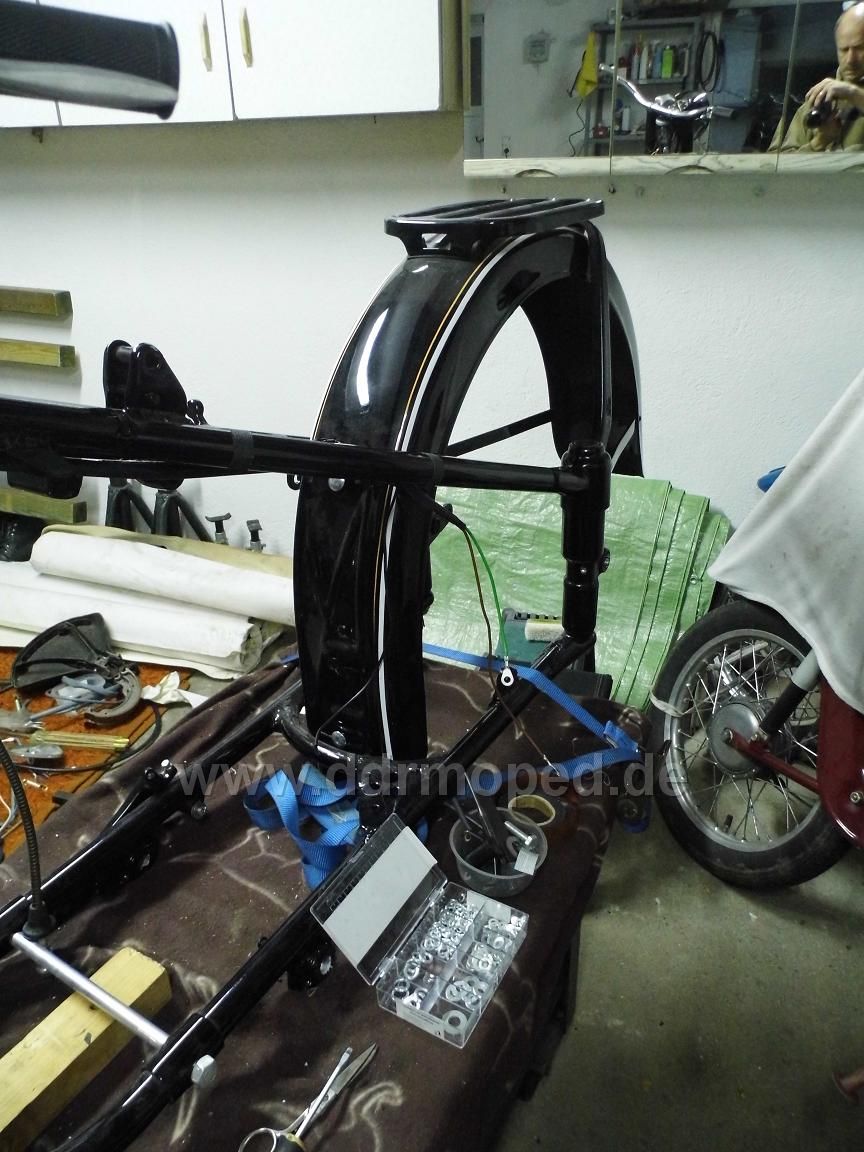

Dann noch schnell drangebaut, damit mal wieder ein paar Fotos da sind.

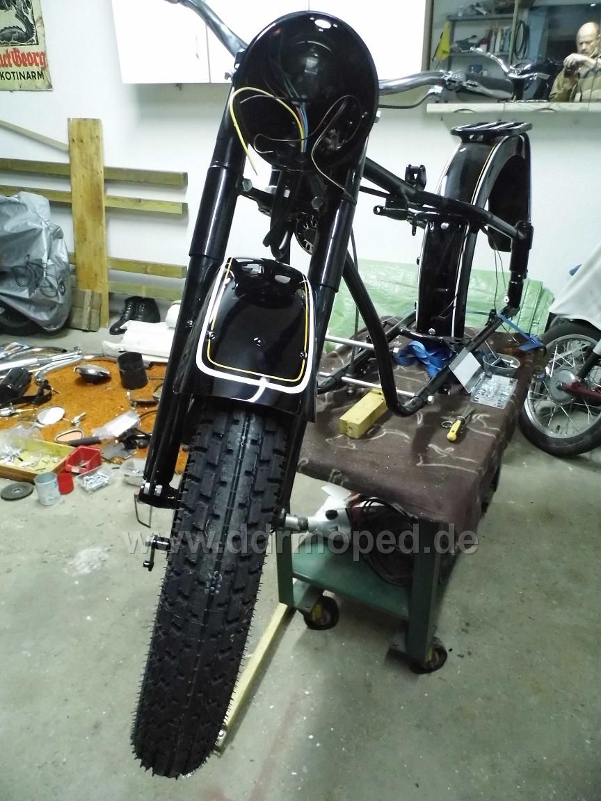

... und noch ein Stück Hinterteil.
