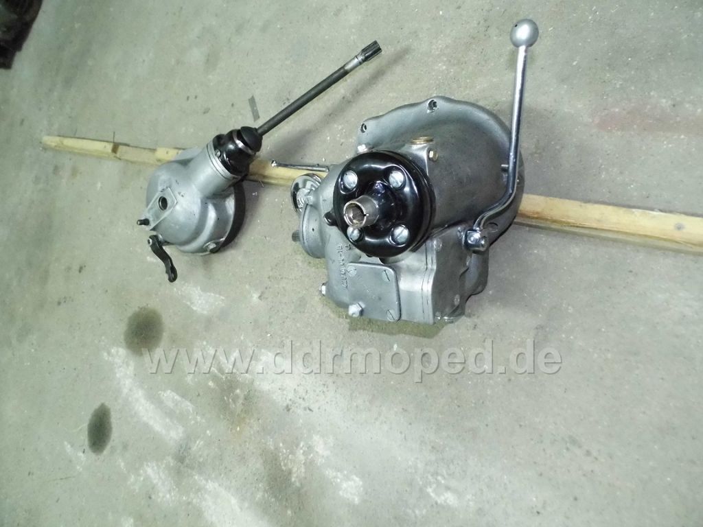

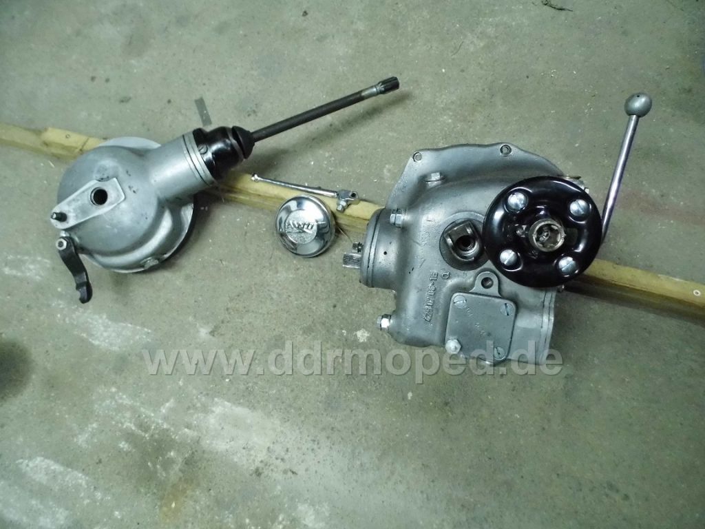

Endlich kann es mal wieder weitergehen. Habe endlich mein überholtes Hackergetriebe bekommen, der Tankdeckel wurde überholt (neu verchromt, Innereien verzinkt und eingeklebt), 60 Watt-Lima überholen lassen. Der Kardan ist ein Übergangsteil, der originale wird überholt, wenn sehr gut erhaltene Innereien gefunden wurden.
