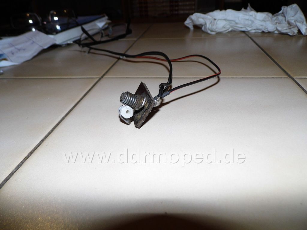

Jetzt sind noch viele kleine Arbeiten zu machen. Zum Beispiel die Verkabelung. Da mechanische (Seilzug-)Abblendschalter heutzutage nicht mehr so häufig auf der Tagesordnung stehen, will ich Interessierte nachfolgend etwas in die Geheimnisse dieses Teils einführen.

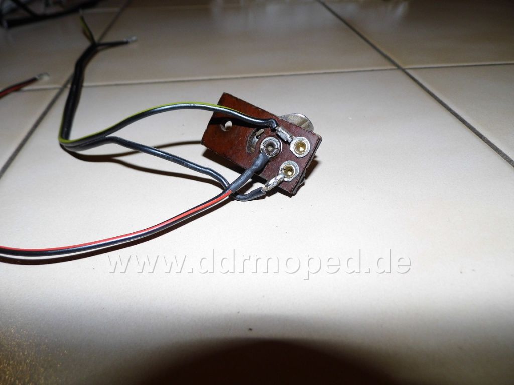

Eigentlich besteht der Schalter aus zwei wesentlichen Elementen, dem Teil am Lenker, mit dem geschalten wird und dem Teil im Scheinwerfergehäuse, beide über einen Bowdenzug verbunden. Das Teil aus dem Scheinwerfer zeigt das nachfolgende Bild (Ansicht von unten). Drei Kontakte sind zu sehen: an einem das Strom bringende Kabel, an den beiden anderen die Kabel, die den Strom zur Glühlampe weiterleiten.
Geschrieben am: 22.02.2015, 19:00
Beiträge: 5645
Hier das Teil von vorn. Zu sehen sind die Schaltkontakte und oben drauf der Schaltmechanismus.

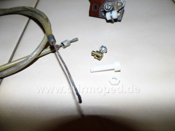

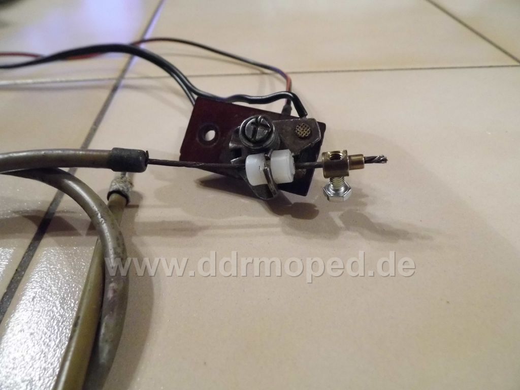

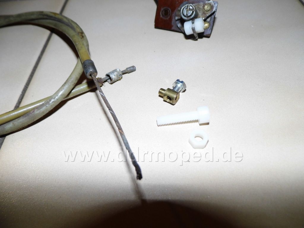

Da an der beweglichen Schaltklinke Strom anliegt, muss der Bowdenzug, über den die Schaltklinke bewegt wird, dagegen isoliert werden. Dafür gibt es einen speziellen "Plastebippus", den ich aber leider nicht in original habe. Deshalb habe ich mir Plasteschrauben gekauft und diese eingekürzt und ein Loch reingebohrt. Die Befestigung des Bowdenzugs erfolgt über einen Schraubnippel.
Geschrieben am: 22.02.2015, 19:08
Beiträge: 5645
So sieht das dann zusammengebaut aus. Der gezeigte Bowdenzug ist natürlich nicht der später zu verwendende Schaltbowdenzug wink.gif .
