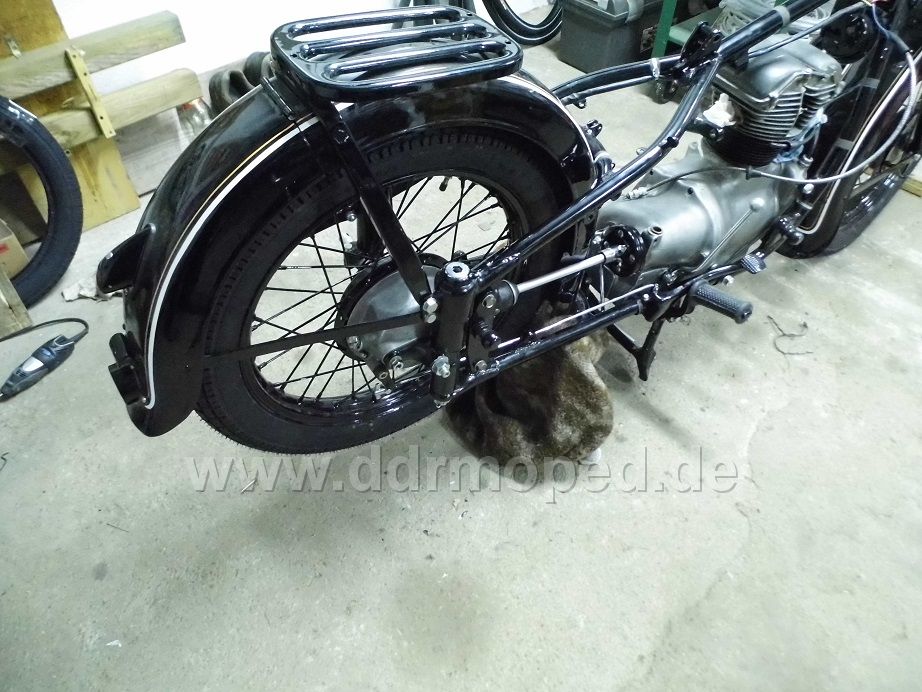

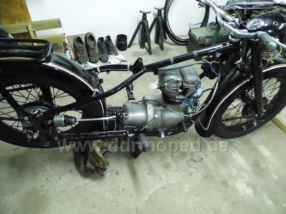

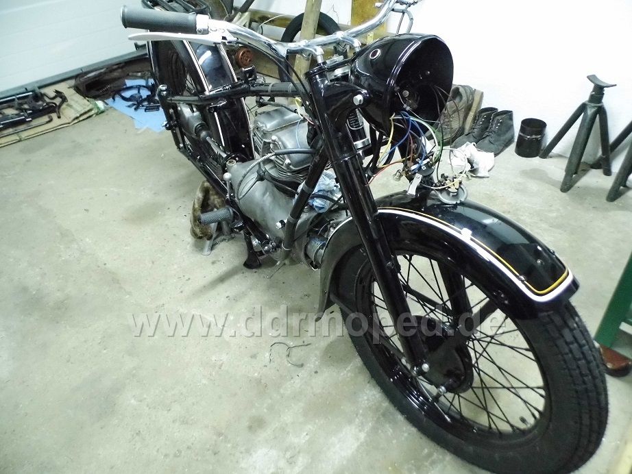

Ein paar Bilder vom derzeitigen Stand
Geschrieben am: 01.03.2015, 20:09
Beiträge: 5645
Geschrieben am: 01.03.2015, 20:10
Beiträge: 5645

Glänzt ordentlich! wink.gif Schön zu sehen was aus dem ehemaligen Haufen geworden ist.

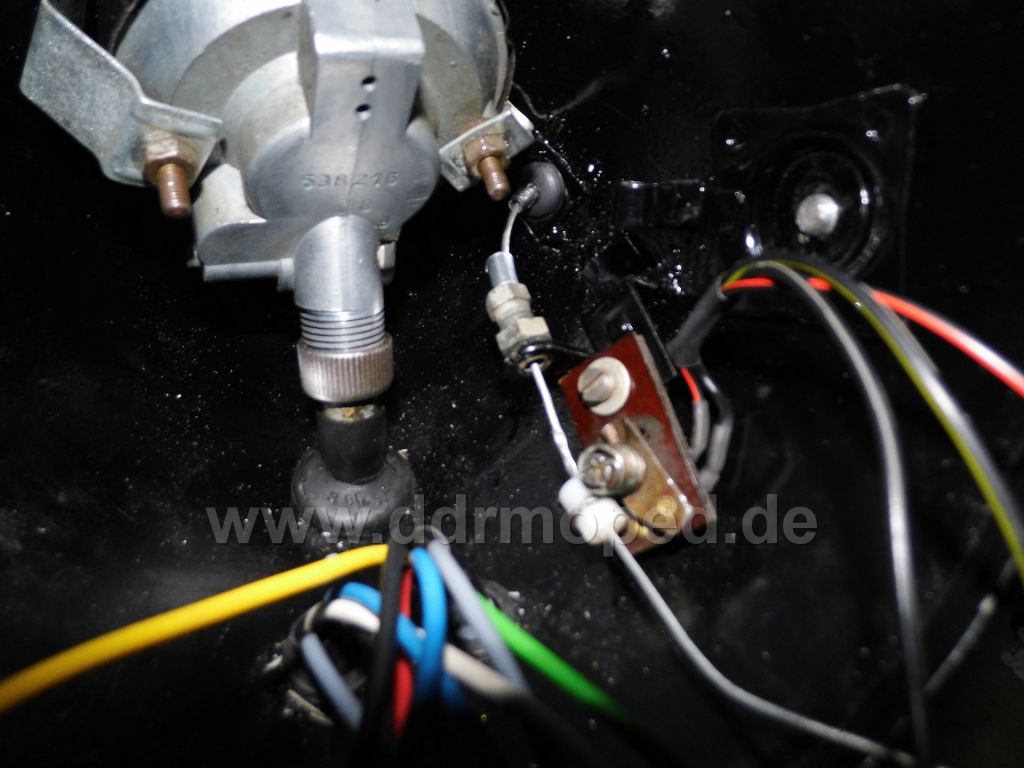

Hast du im Lampentopf eine Befestigung für den mech. Abblendschalter?
Interessiert mich, da ich heute die Auswahl hatte ob mit oder ohne dieser Halterung.
Geschrieben am: 01.03.2015, 20:43
Beiträge: 5645
Ja, dieser Winkel ist drin im Topf, muss ja, da ich einen mechanischen Abblendschalter verbaut habe.

Schick _clap_1.gif _clap_1.gif das wird noch bis zum UT
Guido
Geschrieben am: 01.03.2015, 20:55
Beiträge: 5645
kradschütze
Geschrieben am: 01.03.2015, 21:16
Beiträge: 1479
Mitgliedsnummer.: 6158
Mitglied seit: 27.01.2013
Wenn Du es genau haben willst, musst Du die Schrauben der Gepäckträgerbrücke von innen nach außen stecken. Die darunter angebrachte Schutzblechstrebe muss auch außen auf die Nase.
Mal sehen, wenn mein Motor fertig wird, komme ich mit meiner auch zum UT.
Gruß, Sven
Geschrieben am: 01.03.2015, 21:45
Beiträge: 5645
Dann werde ich es natürlich noch umstecken. Ist ja auch noch nicht die 'Endfassung'. wink.gif

Ach so, hier das Bild von einem eingebauten Abblendschalter-Unterteil.
