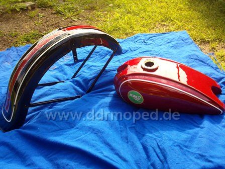

Das Rot hat natürlich was. Aber bei meiner 52er muss ja alles schwarz (maron?)sein. Woher sind die Abziehbilder und wer hat sie drauf gemacht? Stell ich mir bei dem runden Tank und den großen Abziehbildern recht schwer vor.
Mit dem Batteriekasten warte mal noch ...
Th.
ehemaliges Mitglied
Geschrieben am: 14.02.2012, 12:44
Hallo
Ich schreib Dir mal ne PN wegen der ganzen Abziehbilderproblematik.
Schwarz müsste deine glaube ich sein. Mir wurde gesagt das das Maron nur 54-56 verwendt wurde. Genau weiß ich das aber nicht. Die PN kommt aber erst heute Abend da ich die Bilder nicht mit auf Arbeit habe.

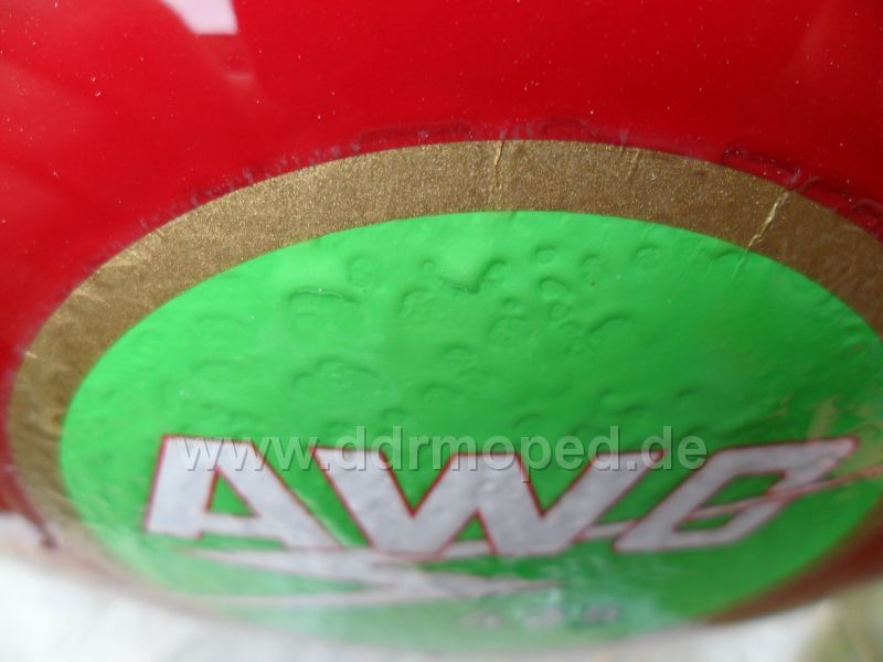

So Thorsten hier das Elend mit den Abziehbildern.
Woher ich die hatte habe ich Dir ja geschrieben. Auch die Teile aus der Bucht sind nicht zu empfehlen. Die vertragen keinen Klarlack.
Matze
Geschrieben am: 15.02.2012, 09:01
Beiträge: 5645
Das ist echt ärgerlich. Wenn der Tank neu lackiert war, ist damit alles versaut. sad.gif
Geschrieben am: 15.02.2012, 09:10
Beiträge: 4107
wer hat die Abziehbilder lackiert ??? Es sieht mir aus als das der Lack zu dickflüssig wäre ....
habe schon beim Lackierer gesehen, dass Abziehbilder ganz vorsichtig mit einer Airbrush Pistole angenebelt werden 3-4 mal --- wenn alles durchgetrocknet ist kommt die finale Schicht Klarlack ...
Gruß matze
MadMaik
Geschrieben am: 15.02.2012, 09:45
Beiträge: 2339
Mitgliedsnummer.: 1725
Mitglied seit: 09.12.2008
Für mich sieht es er danach aus als ob da noch was auf dem Bild war was da nicht hingehört, z.B.Öl ,Fett, Silikon. _uhm.gif
Liebe grüße der Maik
ehemaliges Mitglied
Geschrieben am: 15.02.2012, 12:06
Nein das Abziehbild verträgt definitiv keinen Klarlack.
Mein Lackierer musste alles nochmal neu machen. Dann hat er andere Abziehbilder verwendet und das Ergebnis war TOP!!!
Das kostet Nerven und Geld!!!
Matze
Das Abziehbild wurdevernünftig vorbehandelt also kein Silikon Fett ..... mehr drauf.

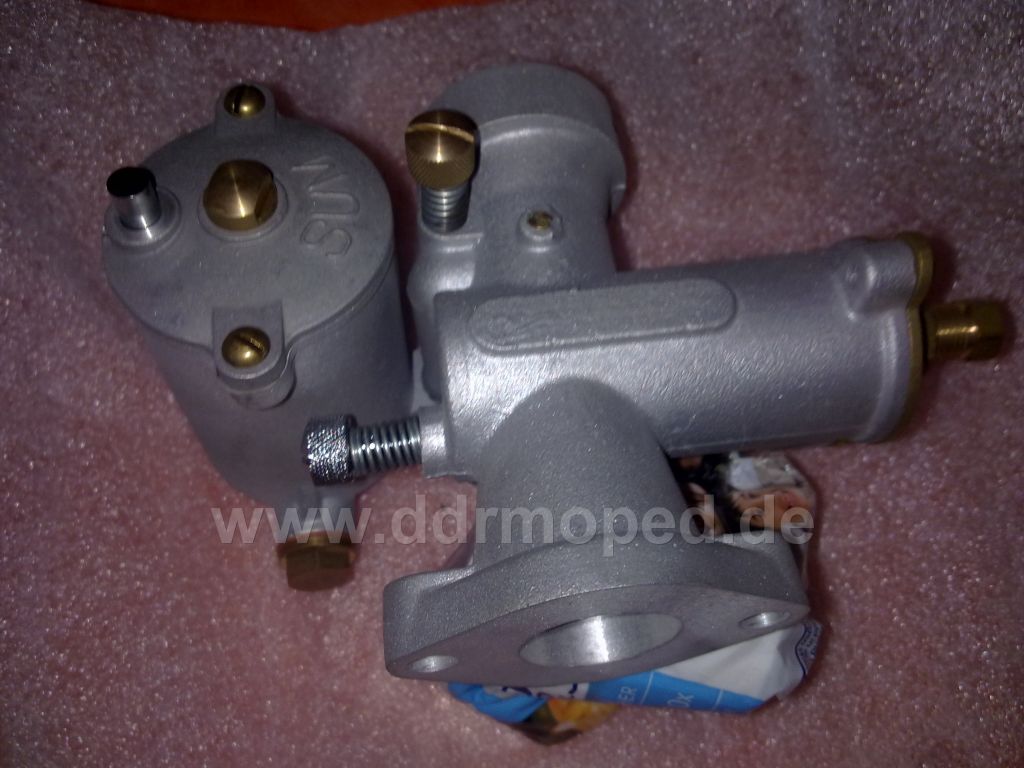

so und wie gewünscht noch mein Nachbau Vergaser!
