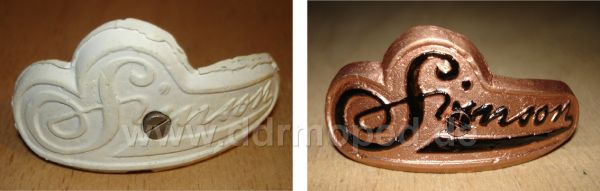

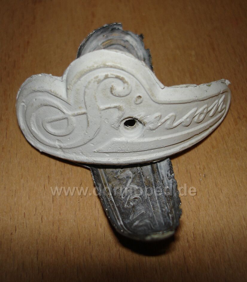

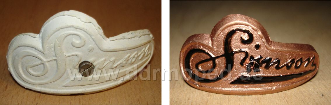

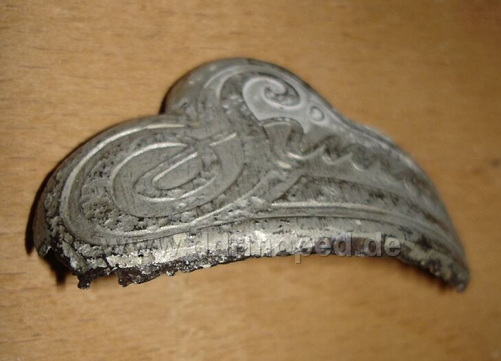

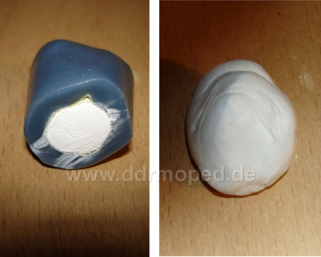

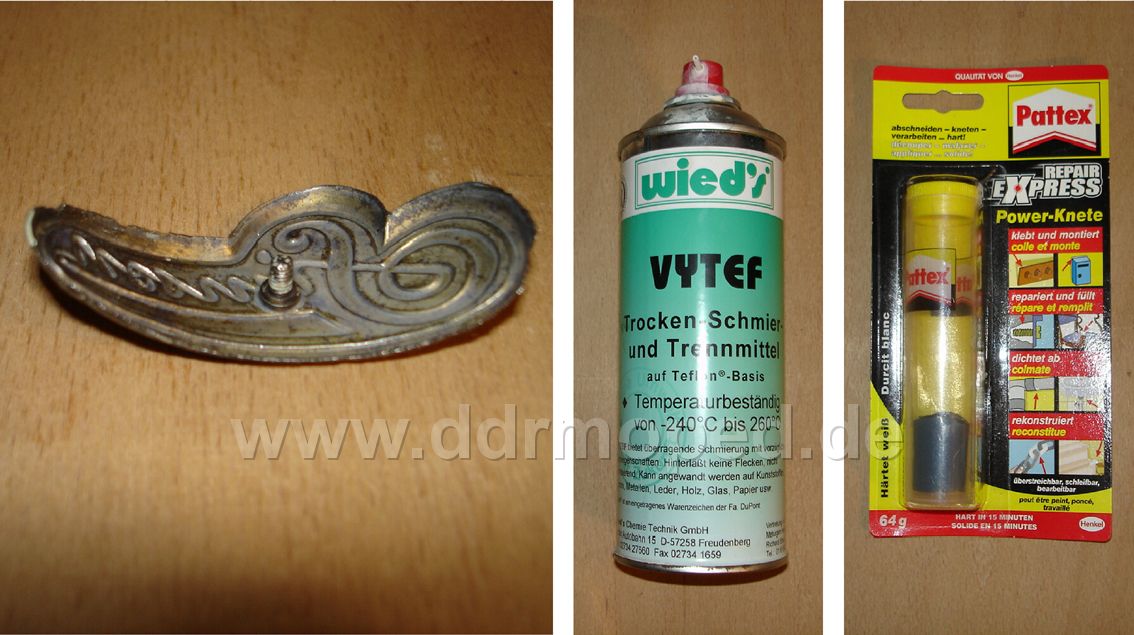

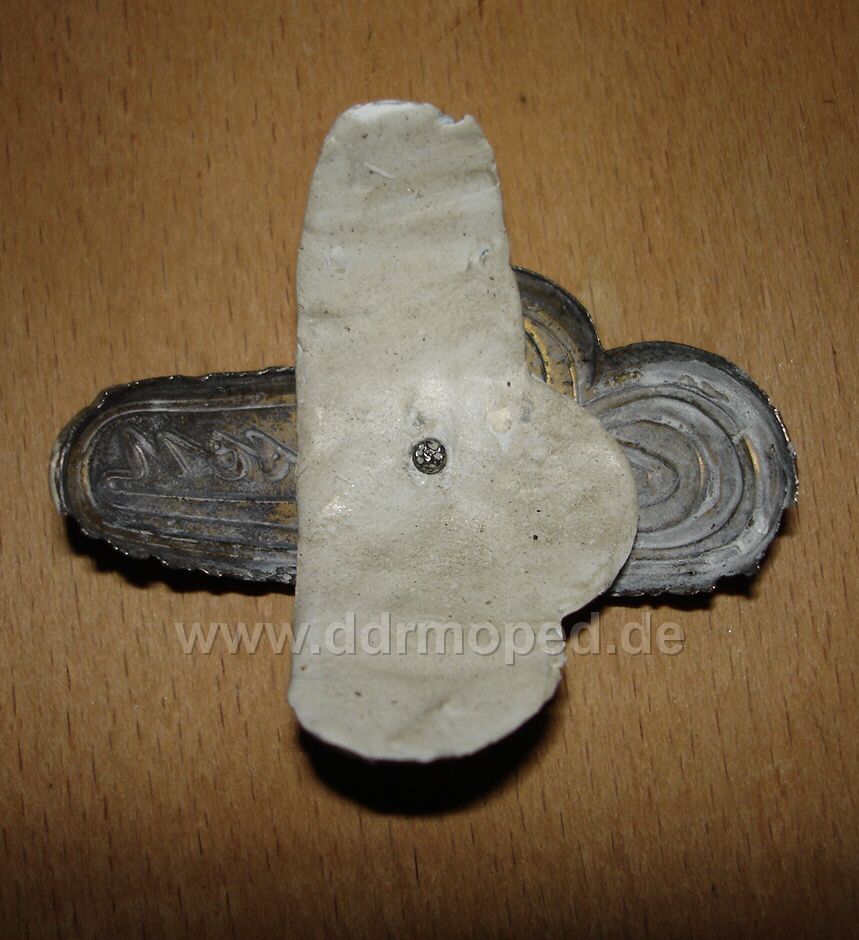

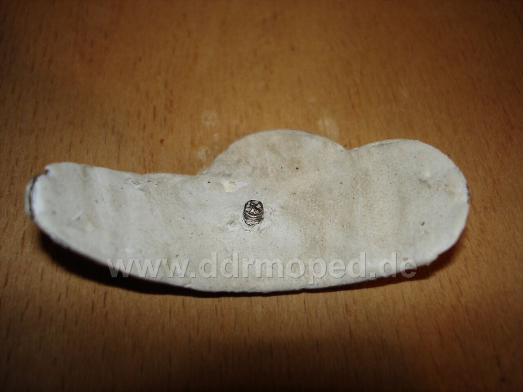

Die Innenseite des geprägten Schildes lässt sich aber gut als Form für einen Nachguss verwenden. Nur Ausgießen mit flüssigem Harz geht schlecht, weil das Schild ja entsprechend der Wölbung des Schutzblechs gebogen ist. So verwendete ich Knetmetall. Hier das Zubehör (Form, Trennmittel, Power-Knete):
