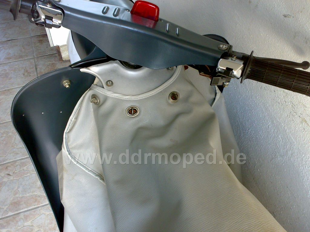

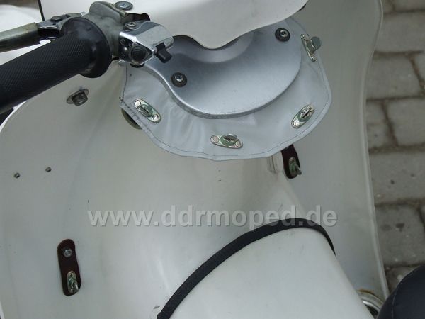

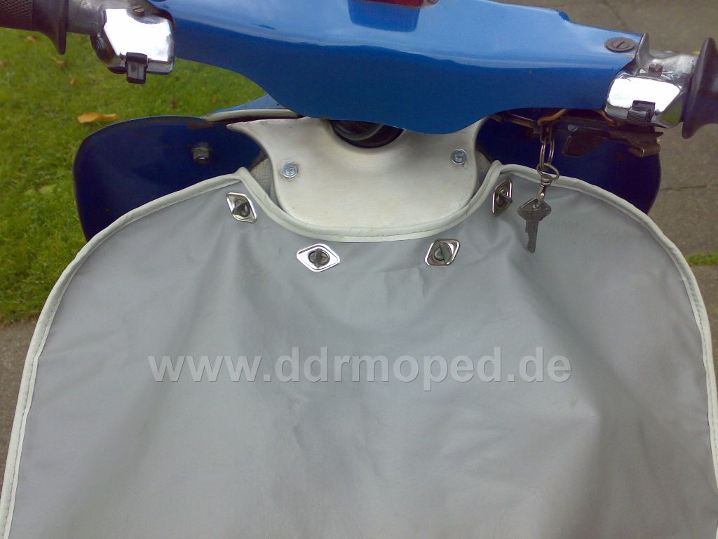

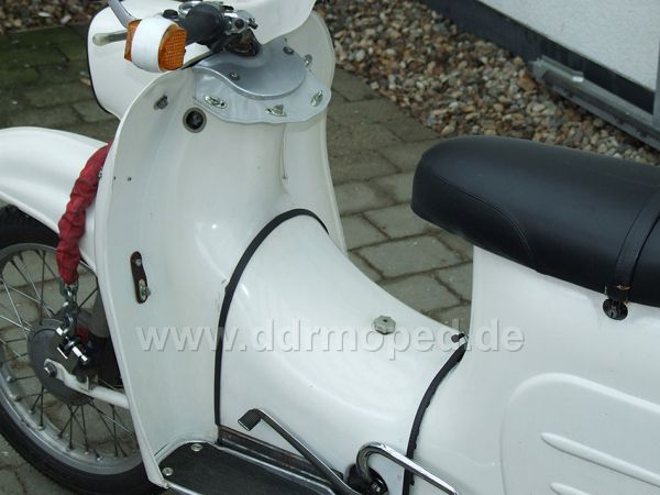

Hier ein paar Bilder mit Drehwirbeln.
Fahre auch jeden Tag mit ihr, und will gerade an kalten Tagen die Decke nicht mehr missen!!! thumbsup.gif

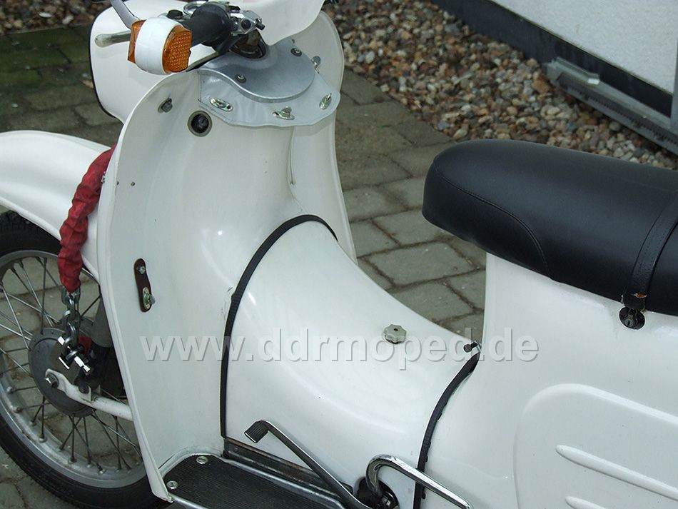

Untere Befestigung von innen!!

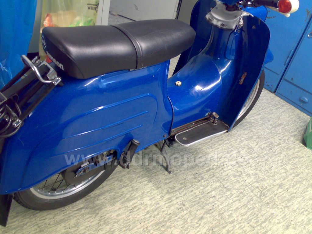

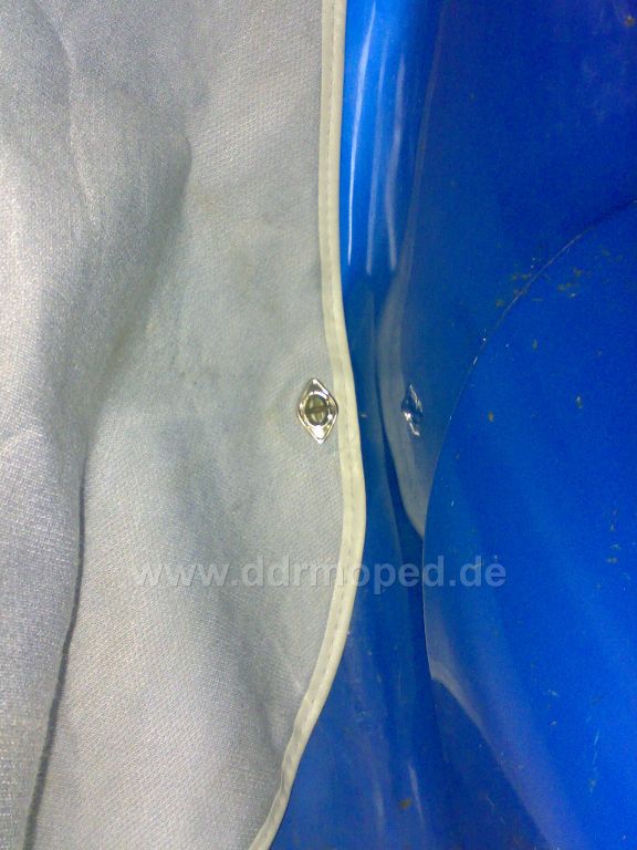

Uuuund.....
hier ein Bild der originalen Decke vom VEB "NEUES LEBEN ERFURT":

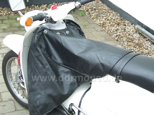

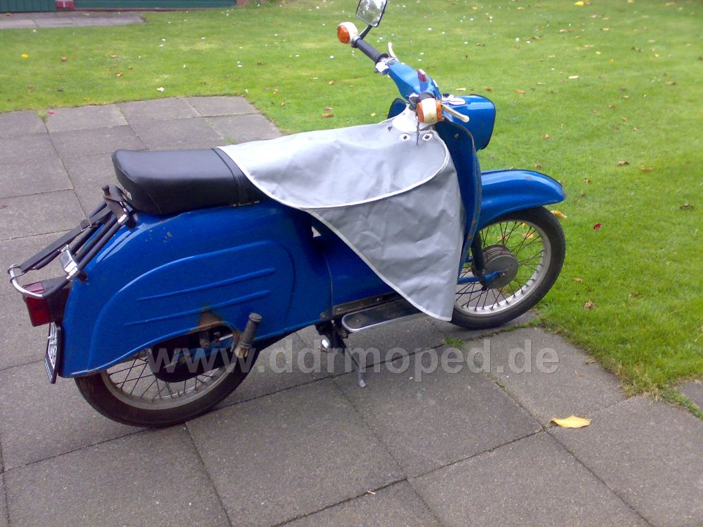

hier sind ein paar Bilder vom Nachbau, vielen Dank für Eure Hilfe

Geschrieben am: 20.05.2010, 15:34
Klasse ! Bist Du schon gefahren mit Decke ?
Man glaubt gar nicht wie warm das Teil hält !
Gruss,
Raubvogel
Geschrieben am: 20.05.2010, 17:41
Beiträge: 70
Mitgliedsnummer.: 1407
Mitglied seit: 23.07.2008
Das "Kleidchenwackeln" im Gegensatz zur "neuen Ausführung" ist verschwunden.
