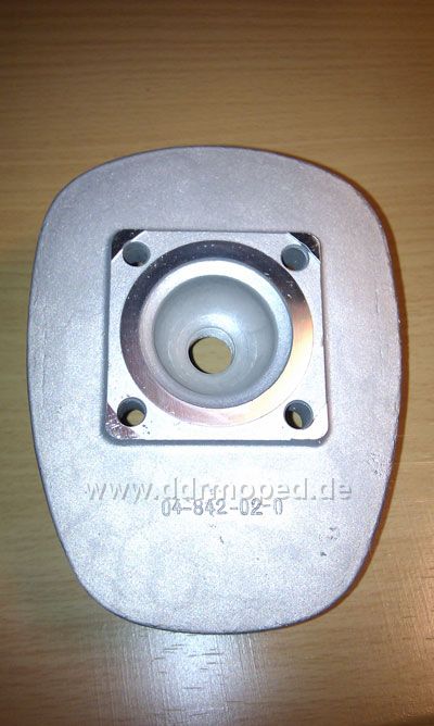

um das Thema ( ich hoffs mal )abzuschließen:
Die Dichtfläche ist geplant, um 0,18 mm runter .
Jetzt sollte es abdichten.

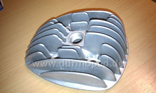

Ralf

Update, aus gegebenem Anlass:
Der abgedrehte Zylinderkopf ist dicht und läuft.
Ohne Dichtung, die ist ins persönliche Museum gewandert.
Zur Leistung kann ich allerdings noch nicht viel sagen.
Ralf
Geschrieben am: 28.03.2014, 14:57
Hast du auch die kleinen "Ohren" neben den Löchern um 0,15mm tiefer ausgedreht? Der Konf muss auf die Dichtläche gespannt werden, sonst wird der bald wieder undicht.
56erMopped
Geschrieben am: 29.03.2014, 20:26
Beiträge: 156
Mitgliedsnummer.: 4680
Mitglied seit: 10.07.2011
Hallo Tim,
danke für den Hinweis.
Ich vermute mal , die haben das gleiche Maß wie die Dichtfläche.Nachgemessen hab ich das aber nicht.
Gesagt hat der Dreher nichts dazu (ich mach sowas ja nicht selbst).
War aber ne Fachwerkstatt für Motoreninstandsetzung, sollten die also eigentlich wissen.
(Handwerker, keine Teiletauscher ph34r.gif )
Ralf
..ich beobachte das und berichte....

Update,
hatte ich versprochen.
Leistung ist für die Originalgarnitur(!) absolut o.k., Untenrum etwas unwillig. Das dürfte aber eher an der Vergasereinstellung liegen.
Ralf
