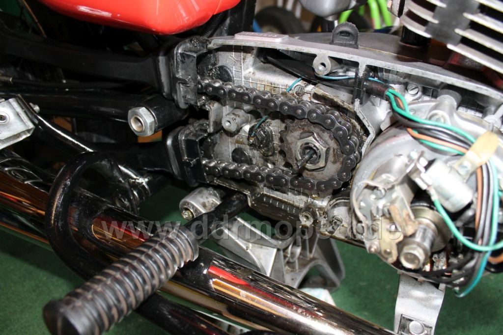

Ich habe die Einstellungen gemacht und es funzt wunderbar. Nur wenn man noch zuletzt ein Stück im ersten Gang rum buchsiert und dann so zum Stehen bleibt, dann ist es schwierig den Gang raus zu bekommen aber beim Fahren läuft die Schaltung voll rund und LL ist auch kein Problem. Die Stange für das Aufmachen der Kupplung ist ganz schön abgenutzt von der Kugel, die drauf drückt, deswegen geht die Stellschraube auch arg weit rein und kann nur schlecht gekontert werden mit der Fixierschlaube also habe ich mir fix vom achter Gewindestange eine eigene Stellschraube (ca. 7mm länger) gemacht und alles sitzt jetzt super.
Das Öl oben auf dem Motorgehäuse bin ich auch los: Mit einem NEUEN GUMMISTOPFEN laugh.gif Der olle war offensichtlich irgendwie hin und undicht auch wenn ich nicht weiß, wie das Öl da so raus gekrochen ist (NACH OBEN!). Jetzt ist obenrum unterm Vergaser alles piko bello trocken ABER:
Es kam trotzdem noch irgendwoher Öl raus: Hat sich rausgestellt aus der Ritze, wo der Kettenschutz am Mototgehäuse dran ist: Unterm Ritzel stand es 2mm hoch und ist schön überall raus am Kettenschutz, am Ständer runter mad.gif SAUEREI! Hab ich alles sauber gemacht und will mal schauen, ob noch was nachkommt und woher oder ob der Meister, der die Emme aufgehübscht hat, es einwenig mit dem Schmierfett überrissen hat und das zeug einfach durch die Motortemperatur flüssig geworden ist und nach und nach rausgesuppt ist. Unter der Lichtmaschine war übrigens alles sauber. Dazu habe ich paar Fotos gemacht. Vielleicht habt Ihr auch schon eine Diagnoseidee smile.gif Grüße
