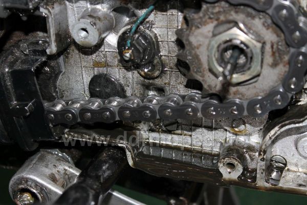

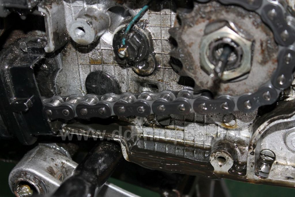

Noch ein Foto aus Der Nähe

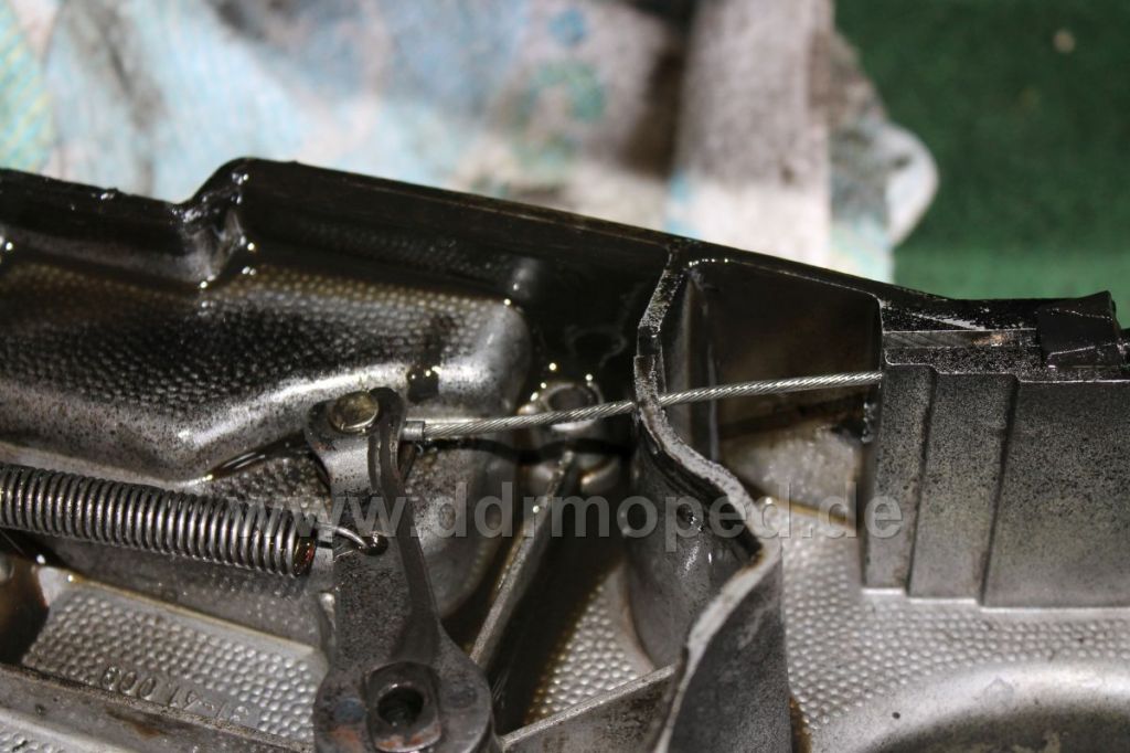

Megasumpf im Deckel außen

die will ich auch noch prüfen. Bisher hatte ich keine Lust auf die Sauerei mit dem Öl. Muss aber raus dafür und dann schaue ich, ob da alles ok mit Kugel und Feder ist, sonst neuen Satz bestellen und fertig smile.gif
Mich interessiert jetzt erstmal, wo das Öl im LiMa-Deckel unterm Ritzel her kommt... blink.gif unsure.gif

Ja da hatte ich auch ien wenig Öl drin. Ich vermute es kommt etwas über die Kupplungsbetätigung rein.......

Thema Öl unterm Kettenritzel: hab ich auch, die Kette nimmt das sogar mit und ich muß ab und an am hinteren Kettenkasten trockentupfen. Es gibt einige Möglichkeiten hinter dem Antriebskettenritzel, wo das Öl herkommen kann. Vielleicht schraubst Du das Ritzel mal ab und schaust. Du siehst dann schon.
Thema Öl obendrauf: Während der Fahrt liegt das Öl nicht faul im Motorraum rum. Es wird durch die bewegten Teile ziemlich mitgerissen und spritzt munter im Motorraum umher. Natürlich kommt dann auch was oben an den Gummiproppen. Wenn der dann Undicht ist.........naja......

Hey zusammen,
jetzt habe ich auch eine weitere Erkenntnis zu meinem "Ölproblem im Hinterstübchen" unterm Ritzel. Wenn das Mopped steht, passiert nix, aber wenn ich paar Kilometer Fahre, sehe ich schon die ersten Ausläufer vom Getriebeöl im LiMaDeckel.
Habe gleich gedacht Ritzel runter Dichtung(en) ersetzen aber dann im Wildschrei gelesen, dass das als Ursache für den häufig vorzufindenden Ölverlust in diesem Bereich zwar möglich aber sehr selten vorkommt (S. 154, rechts, Mitte). Die Ursache Nr. 1 sollen die oder eine der Gehäuseschrauben sein, die undicht sind.
Bei mir kommt vermutlich die rechts oben am allerersten in Betracht, weil es im Stehen ok ist nur wenn das Öl bewegt wird im Betrieb und das Öl kommt eindeutig von der rechten Seite runter wie man auf den Fotos sieht (wenn es nicht von der Kette dorthin geschleudert wurde).
Habt Ihr sowas auch schon mal gehabt und beheben können? Muss mir das mal noch anschauen mit den Unterlegscheiben usw. was sich bei mir machen lässt... Erfahrungsberichte und Fotos von Euch sind immer sehr hilfreich smile.gif
