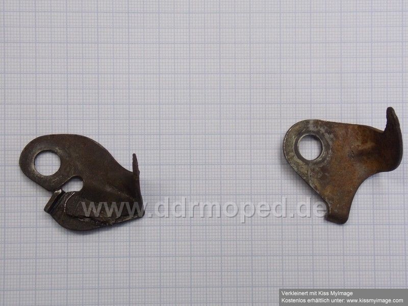

Habe hier mal 2 verschiedene untere Luftpumpenhalter abgelichtet. Welcher ist für welches SR 1 - Baujahr oder Rahmennummer oder was auch immer ?

Der rechte Halter war an "meinem SR 1 vom Opa" dran. Der hat Rahmennummer 22xxx und ist Bj. 55. War sicher auch original so.

Selbes Problem hab ich auch derzeit!
Hab Rahmen Nr. 958!
Der linke geht nicht weil der Winkel mit dem sich der Halter am Rahmen abstützt zu weit am Schraubenloch ist!
Man stößt beim anbauen zuerst mit dem Winkel an, kommt aber nicht weiter. Das Schraubenloch ist erst zur Hälfte frei aber.
Mit dem rechten sofort alles easy...
Gruß Lutz

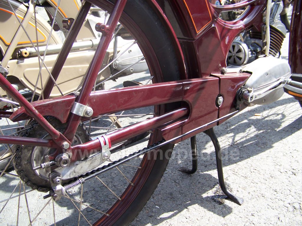

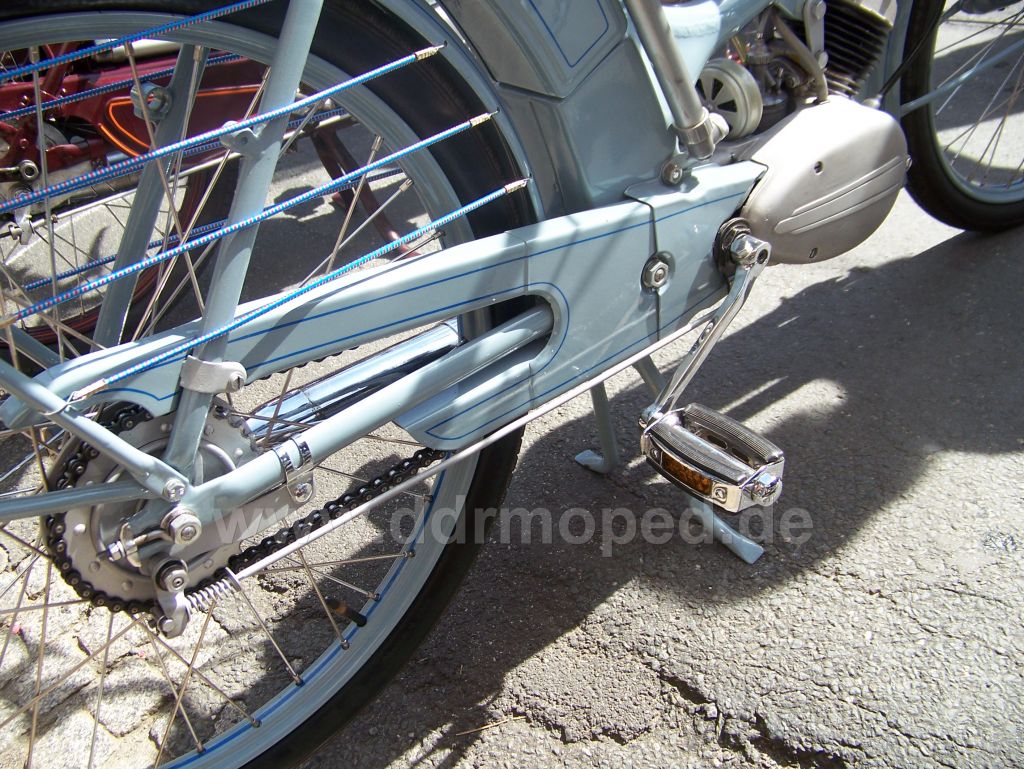

Der linke Luftpumpenhalter wird bei diesem Vorderteil verbaut. Es ist der "lange" zweiteilige Kettenschutz. Mit der Rahmennummer will ich mich nicht zu weit aus dem Fenster lehnen, aber ich denke bis Rahmennummer 4.xxx sollte er passen wink.gif
MfG Matze
mjcp
Geschrieben am: 02.02.2013, 12:58
Beiträge: 832
Mitgliedsnummer.: 1304
Mitglied seit: 09.06.2008

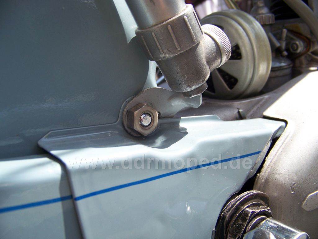

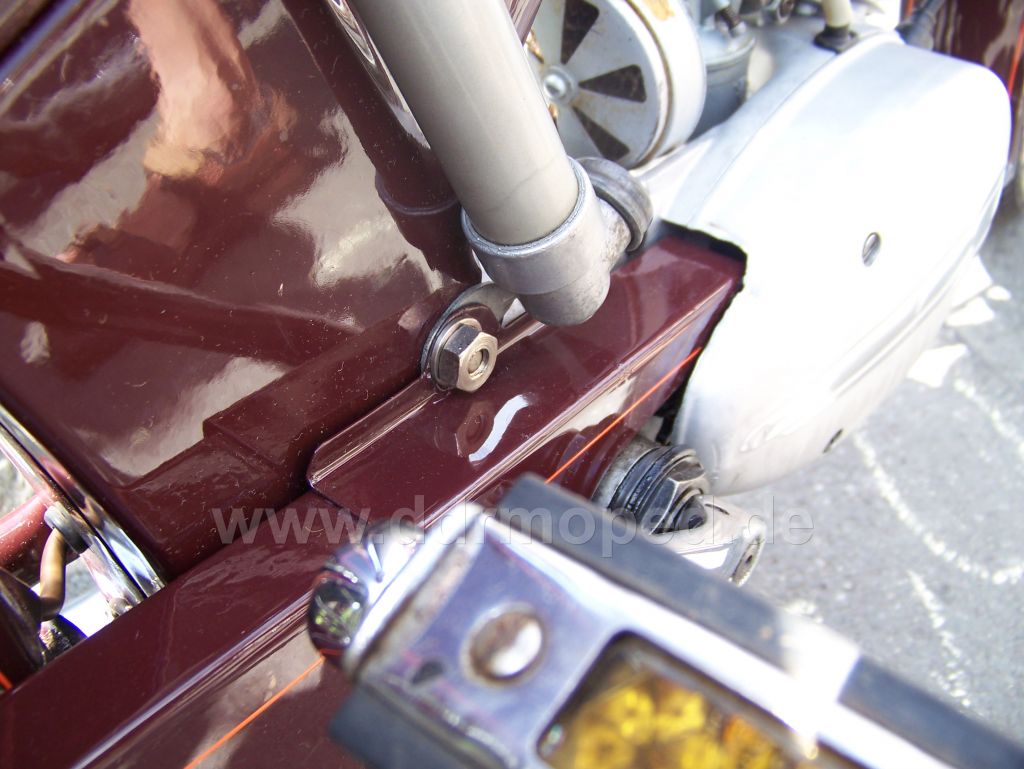

Der rechte Luftpumpenhalter wird bei diesem Vorderteil verbaut. Es ist der "kurze" zweiteilige Kettenschutz. Ich denke ab Rahmennummer 4.xxx bis 151.657 sollte er passen rolleyes.gif
MfG Matze

Geschrieben am: 02.02.2013, 13:03
Beiträge: 832
