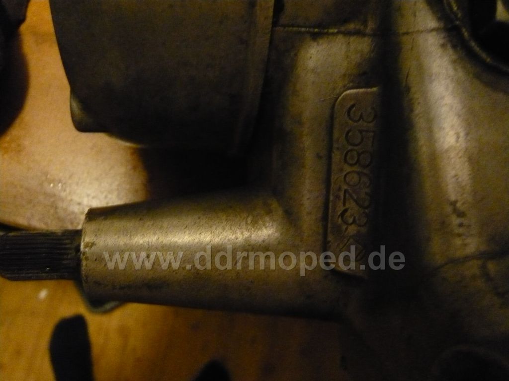

Bei mir sieht es folgendermaßen aus:
434814 - ohne Anguss
517887 - ohne Anguss
539850 - ohne Anguss
610821 - ohne Anguss
683775 - ohne Anguss
814623 - ohne Anguss
1008720 - ohne Anguss
869924 - mit Anguss - Nr. auf Pedalwelle
358623 - mit Anguss - Nr. auf Anguss
_uhm.gif Dann kommt das aber mit der 300.000 nicht ganz hin.
Bilder kann ich gern reinstellen wenns jemanden interessiert.
Gruß Sebastian
Geschrieben am: 05.09.2008, 16:36
Tja , foppi, jetzt haben wir den lehmann übers WE erst mal ins Schwitzen gebracht. laugh.gif Deine 358xxx ist schon mal wesentlich höher als meine auf dem Bild.
Ich hab auch noch 741xxx daliegen mit Anguss, Nr. auf Stumpf.
Es wird schon so sein: mehrere Gussformen und warum sollte man die Urformen wegschmeissen? Ich denke, einen Zylindischen Pedalwellenstumpf mit Anguss wird es aber nicht mehr gegeben haben, oder? Wer hat laugh.gif
foppi
Geschrieben am: 05.09.2008, 17:12
Beiträge: 1190
Mitgliedsnummer.: 1129
Mitglied seit: 26.02.2008
hier das Foto...
