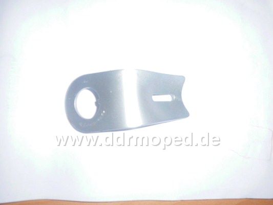

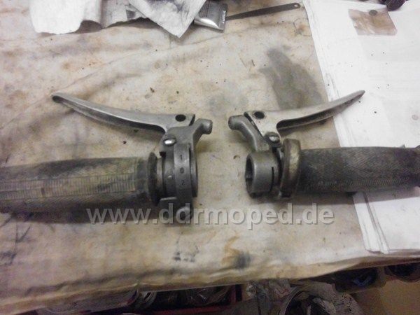

Hallo an Alle!
Da ich auch ein 57er habe aber nicht orginal,würde es mich interessieren wann was umgestellt wurde. hmm.gif
Fangen wir an mit den Amaturen:
Emme
Geschrieben am: 21.01.2013, 11:02
Beiträge: 2295
Mitgliedsnummer.: 1836
Mitglied seit: 22.01.2009

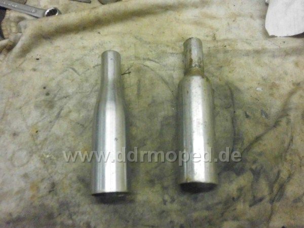

dann die Kabeldurchführung Lampenhalter
Emme
Geschrieben am: 21.01.2013, 11:04
Beiträge: 2295

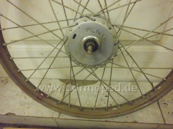

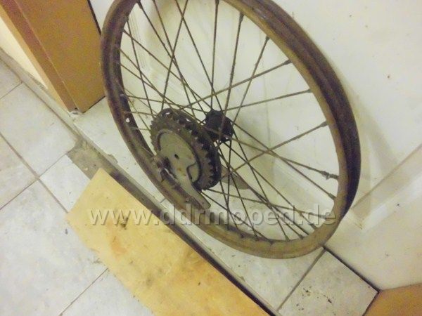

raus gelesen hab ich ,das die Umstellung der Halb auf Vollnabe 10/57 war _uhm.gif
Emme
Geschrieben am: 21.01.2013, 11:12
Beiträge: 2295

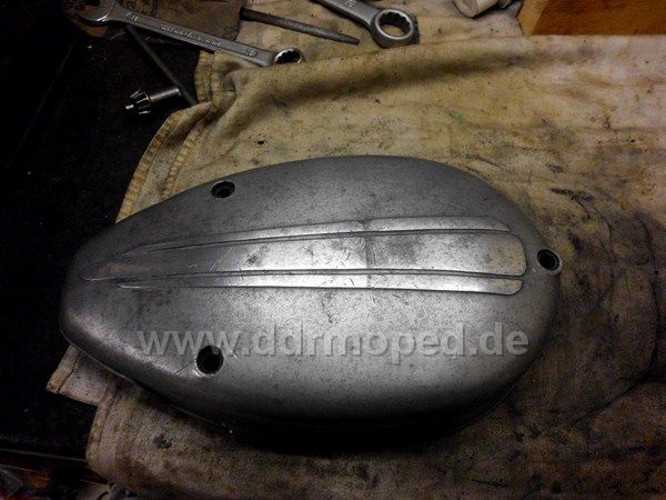

wie lange haben die noch den Sattel mit Gummielement verbaut bzw die Sattelstütze und gehört die Motorabdeckung auch dran
Emme
Geschrieben am: 21.01.2013, 11:20
Beiträge: 2295

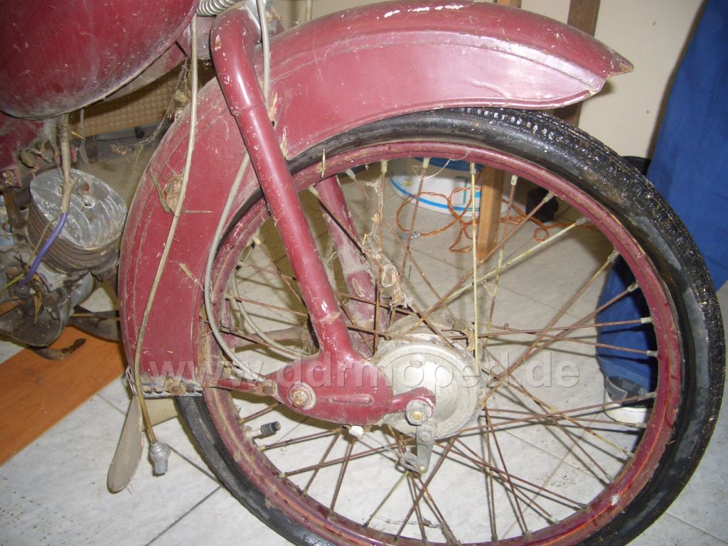

sind nun mal viele fragen und wurde bestimmt schon oft besprochen , aber ich wollte es mal hier zusammenfassen.
Gruß Schubi
Emme
Geschrieben am: 21.01.2013, 11:24
Beiträge: 2295
hier noch ein Foto wie es aussah

Moin Schubi,
Deiner ist aus August 1957 insofern stellen sich Deine Fragen nicht mehr zumindest zum größten Teil denn in September 57 wurden die letzten Details auf Neu umgerüstet ich schau noch mal was ich da noch drüber finde. wink.gif
Die Sr1 Griffarmaturen wurden bis FG.-Nr. 210000 verbaut also bis ca. Mitte Februar 57 danach war def. Schluß
schönen Gruß von der Küste
Tony

Den Umstellungszeitraum für die Halbnabe haben wir schon mal diskutiert und eingegrenzt, aber wo? hmm.gif Ich würde mal sagen die Verkleidung mit den kleinen Ohren nehmen und die Halbnabe und gut. Rest Standart SR 2.
Die linke Sattelstütze ist vom E. Die Rechte ist richtig. Motordeckel würde ich Rheinmetall nehmen.

QUOTE (mobiler4 @ 21.01.2013, 12:25)
Belege er... wink.gif Schrift, Bild, Kopie.
