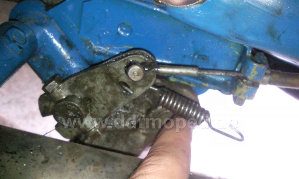

Die Hülle des Zugs scheint viel zu lang zu sein, seit ich sie in der Bremsankerplatte am Hinterrad eingehängt hab.
Die beult sich richtig nach oben aus und mein Bremshebel ist viel zu weit unten um den ordentlich zu betätigen dry.gif
Bitte erleuchtet mich...

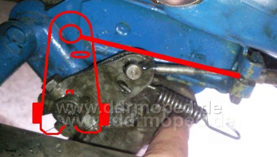

Das der Zug eine Welle macht ist normal , schau mal hier rein (mittig beim Spatz) :
https://www.ddrmoped.de/forum/index.php?sho...ic=12587&st=225
Gruss,

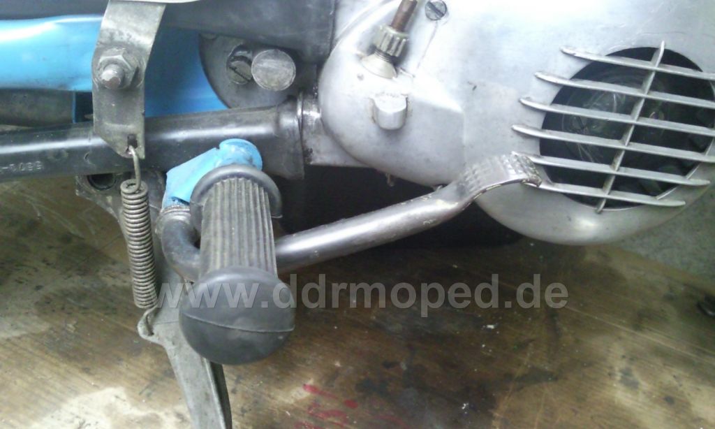

Mache mal bitte ein Foto von dem Fussbremshebel, also rechte Fahrzeugseite . Ich hab' da so 'ne böse Vorahnung . blink.gif

Du musst die Feder mal noch einhängen, dann hängt dein Fußbremshebel sicher auch nicht mehr so weit nach unten.
Ansonsten ist dein Fußbremshebel oder der Anschlag rechts verschlissen.
Jörg
Geschrieben am: 27.05.2011, 23:13
Sofern es sich um den Fussbremshebel aus Rohr handelt, welcher bis Frühjahr 1973 montiert war, glaube ich, dass dieser in sich verdreht ist . Deshalb ging man abApril 1973 zum Hebel aus 16e Vollmaterial über . wink.gif

Die Feder rutscht immer raus.
Der Hebel sitzt jetzt nicht wahnsinnig weit unten, hat aber zu viel Spiel.
Wenn ich das Spiel aber geringer einstelle, geht das Bremslicht an.

Trotzdem ist es der alte Fussbremshebel aus Stahlrohr, der sich nach gewisser Zeit in sich verdreht . hmm.gif
Dieser olle Fußbremshebel aus dürrem Rohr hat sich offensichtlich verdreht bzw. verwunden und ist nun reif für den Schrott.
Besorg Dir, wie empfohlen, einen neuen, am besten gleich einen geschmiedeten Fußbremshebel aus 16 mm Vollmaterial (Ebay).
Mit dem alten hast Du keinen vernünftigen Hebelwinkel mehr und außerdem kann Dir, so wie das aussieht, der Bremsseilzug leicht am Nippel aus der Lasche hoppen und Du hoppst gleich mit hinterher, in den Graben ... ph34r.gif

Es ist momentan nix im Angebot wies aussieht ...
QUOTE (Unhold)
Ich merks... Es bremst sich total besch*ssen.
