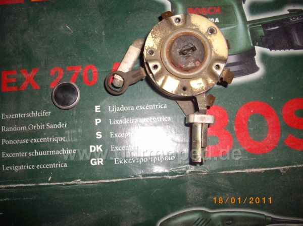

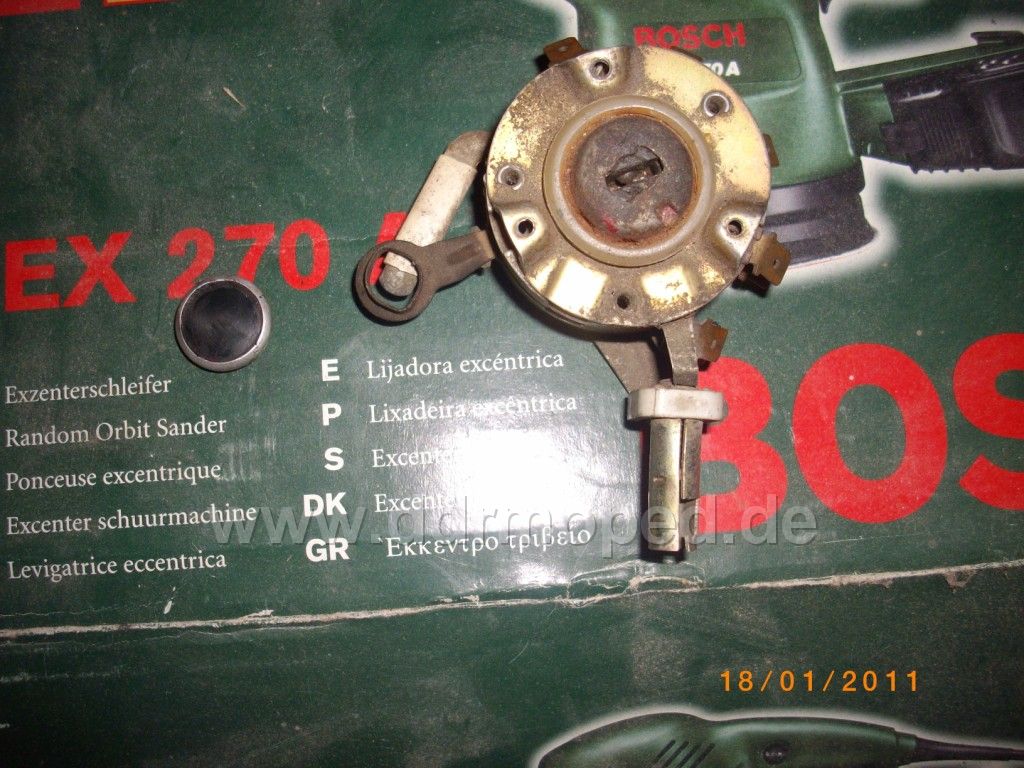

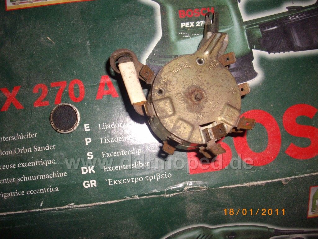

So Svenni deine gewünschten Fotos kommen
Du Kannst sie gerne Testen
Sie sind die allerbesten

Zündschloß läßt sich ordnungsgemäß betätigen und die rastungen sind ordentlich spürbar

Sven in den Tacho kommt auch kein Tachobirnchen. Das steckt im Zündschloß und durch die Öffnung seitlich im Tacho wird er beleuchtet.
