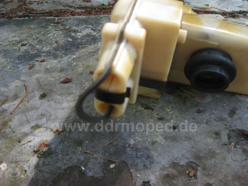

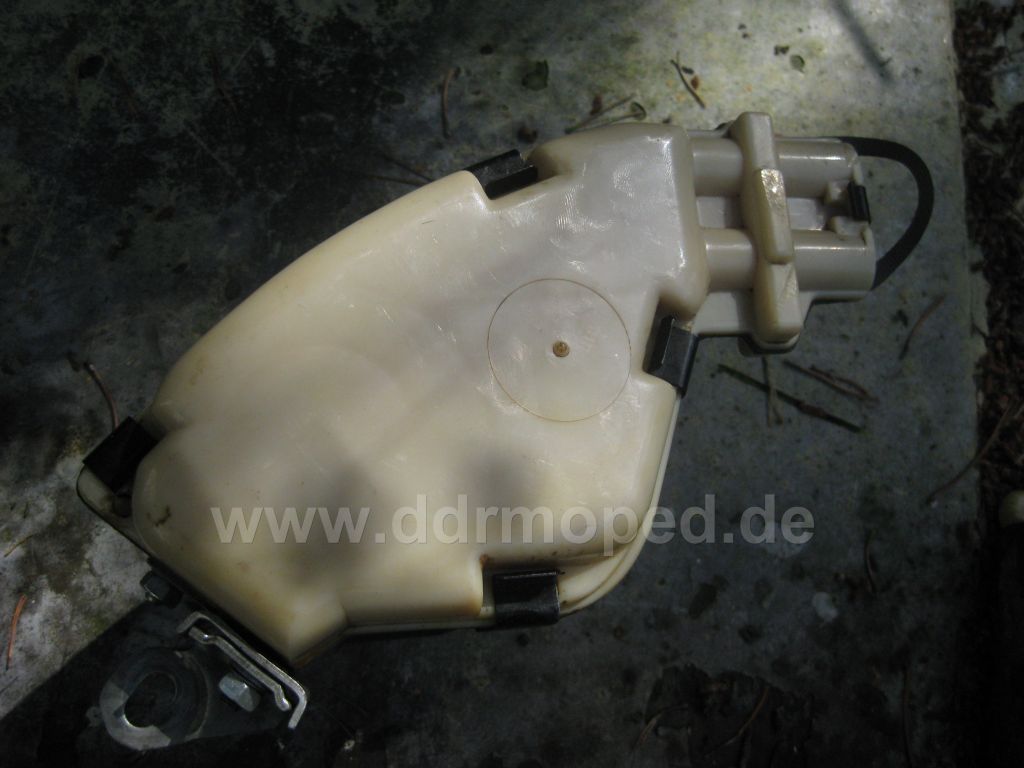

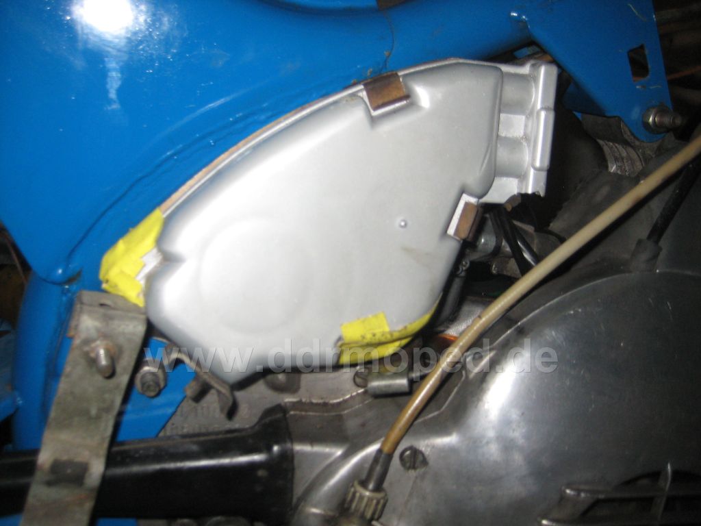

Das Klebeband links soll nur das Fehlen der einen Spange ausgleichen.
Das rechts ist über dem Loch. Es ist im Prinzip nur ein Stück der ganz rechten Schale am Rand rausgebrochen. Also alles vor der Filterpatrone.

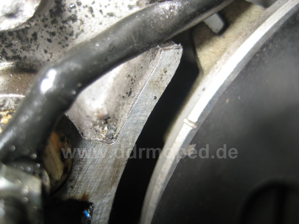

ist es eigentlich normal, dass sich das Lüfterrad von Hand ziemlich Schwer drehen lässt? Es schleift bei mir nämlich ziemlich stark an der Luftführung.

Wenn übrigens Lüfterrad an der Luftführung schleift, was eigentlich nicht sein darf/kann, sitzt die Luftführung nicht richtig .
Dein Luftfiltergehäuse ist schlicht und einfach ein Fall für die Mülltonne ! dry.gif
An der Luftansaugöffnung fehlt ein Teil .
Ein vollständiger Ansauggeräuschdämpfer sieht so aus :
Geschrieben am: 23.01.2011, 14:11
Oder so :

gehe mal nochn Foto vom Luftfilter machen (Du meinst doch die Patrone, nicht wahr)?
und vom Kasten auch gleich nochn gesamtbild.
Edit: Das hat sich erledigt. Der Kasten mit Silberspray bearbeitet.
