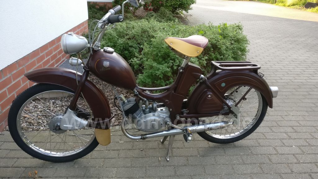

Ich wollte es nicht testen und habe mir einen neuen Sattel besorgt, 250 km habe ich mit den SR- Kumpeln damit in diesem Sommer zurückgelegt.
Der Spassfaktor ist enorm.

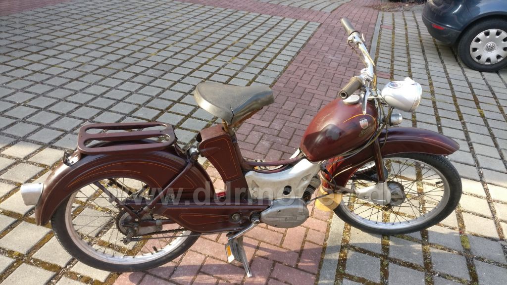

Und so sah er erst aus:
Einmal komplett zerlegt und wieder zusammengesetzt, die Verschleissteile ersetzt und den Lack vorsichtig ausgebessert.
