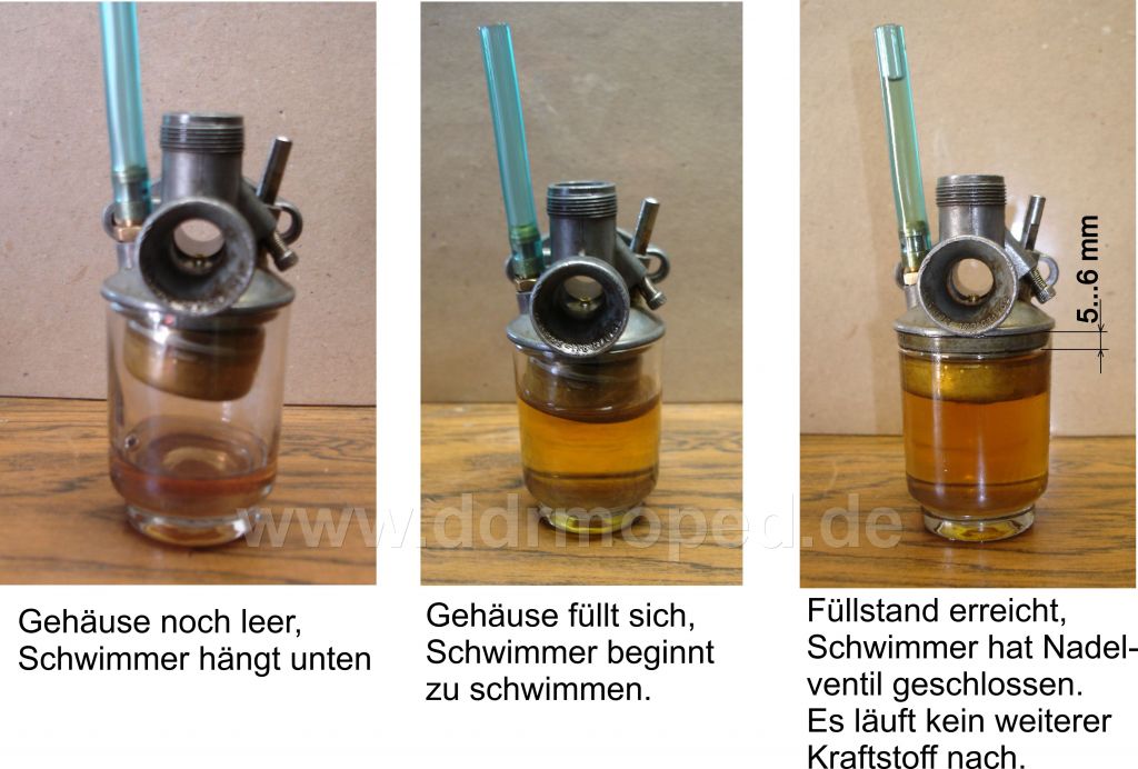

Den richtigen Kraftstoffstand im Schwimmergehäuse kannst Du z.B. mit der "Schnapsglasmethode" kontrollieren. 5...6 mm unter der Oberkante des Schwimmergehäuses muss das Nadelventil "zu" machen.

Perfekt!
Natürlich auf meinen Bild ist der Schwimmerstand nicht zuerkennen ist mir danach auch aufgefallen...
Die Idee ist richtig gut werde ich morgen gleich mal ausprobieren.

Ich würde es mal damit versuchen. Meistens ist es hinüber, sprich es hält das Kraftstoffniveau nicht mehr richtig und der Vergaser wird permanent "geflutet".
Bei allen Vergasern die ich repariert/gewartet habe war meist das alte Schwimmernadelventil daran Schuld das es nicht funzte. Selbst wenn die Bedüsung nicht 100prozentig stimmt gehts irgendwie, wenn aber das Ventil defekt ist geht meist nix mehr.
Dieses Bauteil ist ziemlich wichtig im Essi-Vergaser und wird gerne mal vernachlässigt !!!! wink.gif
Und ehe wir hier noch lange Ferndiagnosen stellen die zu nichts führen biete ich Dir an mir den Vergaser so wie er derzeit ist zu schicken. Ich werde dann berichten wo der Hund begraben liegt und ihn wenn Du möchtest in Ordnung bringen! smile.gif Vorraussetztung ist aber die Zündung ist richtig eingestellt !!!!
