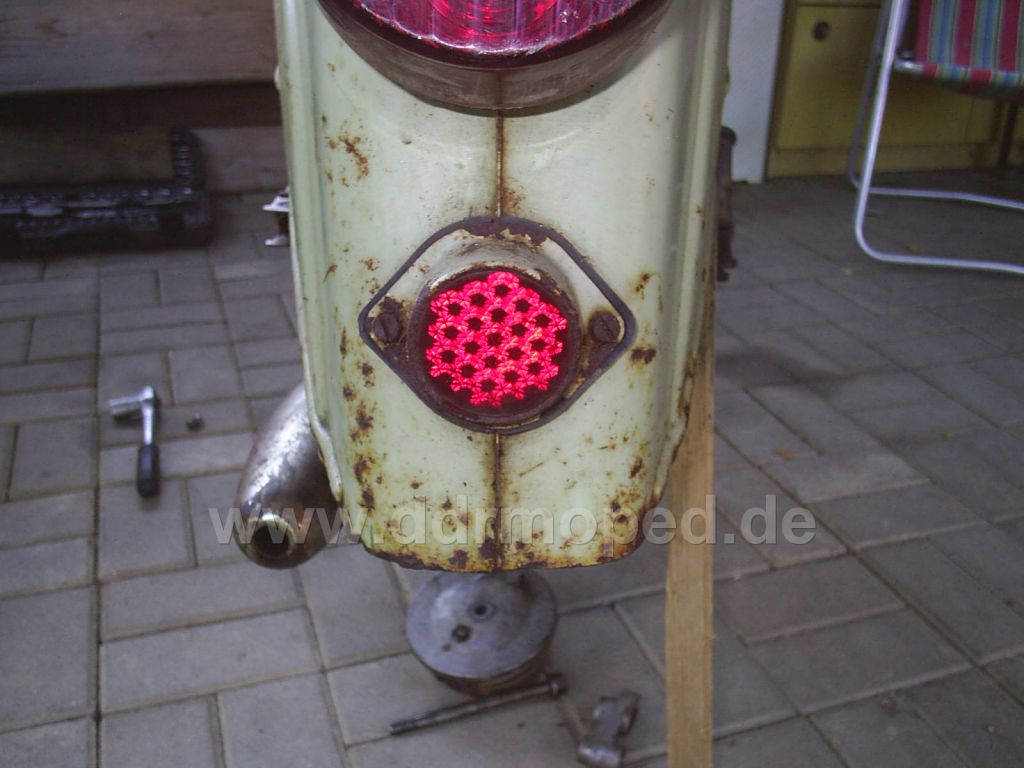

Der Rückstrahler und das Rücklicht waren immer in diesem Ton, egal ob die Schwalbe blau, orange, grau war!
