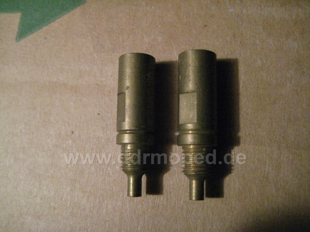

29 Lang. Die mittlere ist ne 215er, die rechte eine 10er. mit überläge. Das selbe trifft für die 4 anderen 212er zu, die ich habe.

Die Düsen ohne Rille sind für die 12mm SR Vergaser, allerdings nur in 210 (SR1) und 212 (SR2).Wo die 215 hinkommt weiß ich nicht.
Es muss auf jeden Fall eine 210 oder 212 mit Rille in den 153-5.
Welche von den Beiden am besten geht muss man testen.Ich hab meinem neuen Motor eine 212er mit Rille gegeben.Resultat: Spitze!

Hallo Toni,
die 215er Nadeldüse gehört in den NKJ 132-0 vom KR50 (Motor 2.1 PS) in Kombination mit einer 55er Hauptdüse.

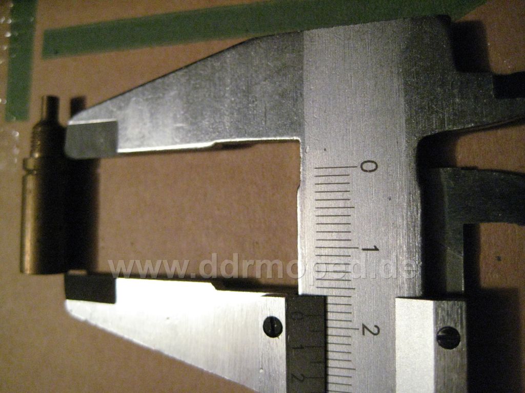

Mhh, war gerade mal im Keller und hab wegen der Düsen geschaut. Hast Du Dich vermessen Martin?? Meine Düse ist ohne Gewinde 19mm lang. Da sie die Rille hat, ist es definitiv die Richtige 212er hmm.gif
Gruß Ronald

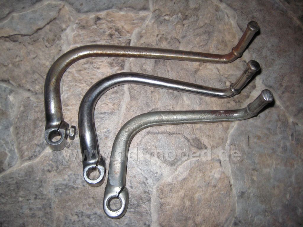

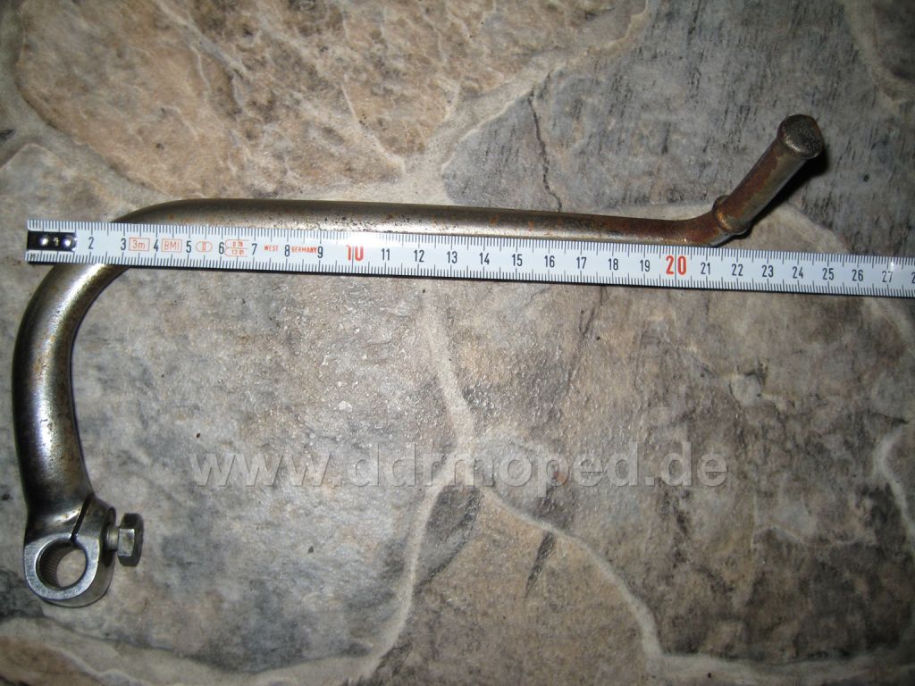

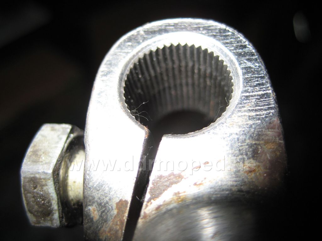

Nun hab ich mal noch ne Frage wegen dem Kickstarter....ich hab da ja inzwischen 3 verschiedene im Keller liegen, aber nur einer hat definitive die absolute Feinverzahnung! Alle anderen wurden mir zwar auch als feinverzahnt verkauft, aber die Verzahnung passt nicht auf meine feinverzahnte Kickstarterwelle _uhm.gif
Was mich nun aber nachdenklich macht, der feinverzahnte Kickstarter ist sehr lang (auf Bild 1 ist es der Oberste, auf Bild 2 mit Maßband) hmm.gif
Kann jemand mir mal sagen, ob das so sein kann?

echte Feinverzahnung
