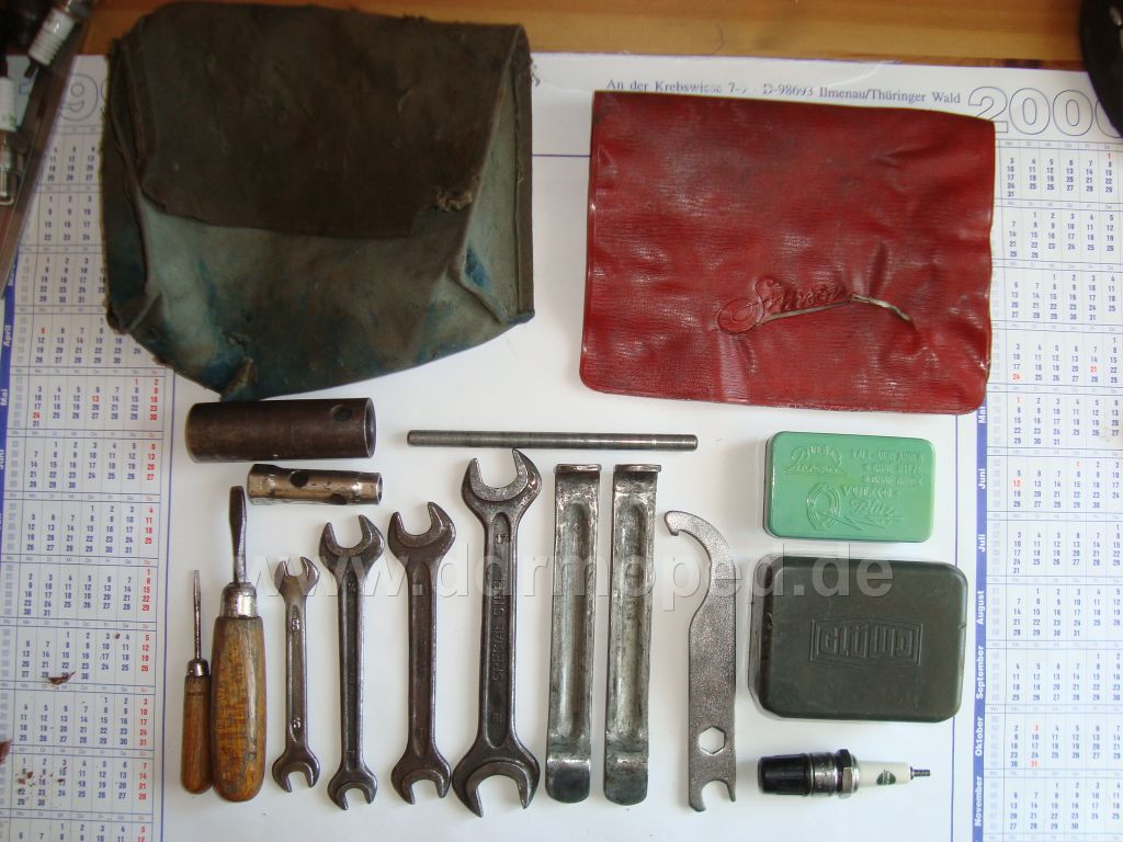

Was für eine Bordwerkzeugtasche hat in den KR gehört?
Bei mir is es eine Plasttasche wie beim SR und diese ist wiederum zusammen mit Glüwokasten in einer derberen Stofftasche. Muss das so?
Gast
Geschrieben am: 20.05.2011, 10:42
Hab das Bild in der BA grade gesehen. Es muss so sein...
Cloyd
Geschrieben am: 20.05.2011, 12:29
Beiträge: 3467
Mitgliedsnummer.: 2144
Genau so muss das!
Im Flickzeugkästchen sollte auch die 0.4/0.6 Fühllehre enthalten sein.
mfg Toni
1964 Spatz, rot, patiniert

Die Plasttasche muss 3 Fächer haben, oder?
simsonsammler1980
Geschrieben am: 23.05.2011, 20:45
Beiträge: 607
Mitgliedsnummer.: 3731
Mitglied seit: 13.08.2010
Also das kann ich dir nicht genau sagen. Sieh mal bitte auf dem Bild ganz hinten in der 64er Bedienanleitung nach.
Gruß Lutz
Gruß Lutz
Aktuell 2 Mopeds...
Gast
Geschrieben am: 24.05.2011, 08:28
Laut Bild sinds 3 Fächer. Hat jemand so eine Tasche für mich? Weil die auf meinem Bild hat gar kein Fach...mehr^^.
Geschrieben am: 24.05.2011, 09:26
QUOTE (Gast @ 23.05.2011, 10:54)
Martin
Martin , schau mal das vorletzte Bild an , sieht so aus als ob die 2 Fächer hat .
https://www.ddrmoped.de/forum/index.php?sho...=werkzeugtasche
Gruss,
Gast
Geschrieben am: 24.05.2011, 11:42
Die meinige hatte auch mal 2 Fächer . Ist aber leider kaputt. Deshalb suche ich Ersatz dafür. Rot oder Blau... ist egal.
Geschrieben am: 24.05.2011, 12:03
Setz das doch mal in den Teilemarkt , da lesen sicher mehr Leute mit .
Gruss,
