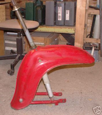

| QUOTE (schlagzeucher @ 29. May 2007, 22:43) | So hab die Bilder doch gefunden, waren an einer 65er Schwalbe!
Aber das waren jetzt alle Farben, oder? - Tundragrau - Blau - Kirschrot - Orange
Grüße Nick |
Diese Teile sind mit ziemlicher Sicherheit in der originalfarbe. Da ich recht neu hier bin, habe ich diesen Beitrag gerade erst gefunden. Ich kann mir da so sicher sein, weil die Teile die auf dem Foto sind jetzt bei mir in der Garage liegen. Laut Verkäufer stammen sie von einer 65er Schwalbe. Wie man recht gut erkennen kann, sind da alle Teile dran die auch drangehören....Rücklicht, Gepäckträger, Reflektor usw. An Stellen, wo es etwas rostig ist oder der Lack etwas abgeplatzt ist, kann man nur die Grundierung oder blankes Blech finden...nicht den kleinsten Hinweis auf eine andere Farbe. Es ist doch sehr unwahrscheinlich, daß man damals das ganze Möp komplett abgeschliffen hat um es umzulackieren....die hätten es dann doch eher nur ANgeschliffen und überlackiert...aber auch das ist wohl selten gemacht worden.

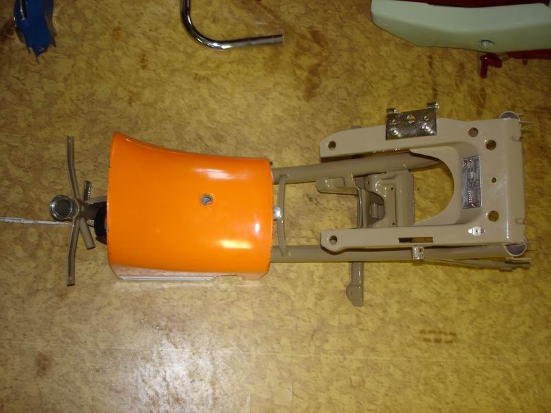

| Mopedtobias |
Beiträge: 1756
Mitgliedsnummer.: 341
Mitglied seit: 08.10.2006
Nabend, mal wieder einen Stand der Dinge. Alle Senfteile fertig. Demnächst erste Teile in orange. Gruß Markus
