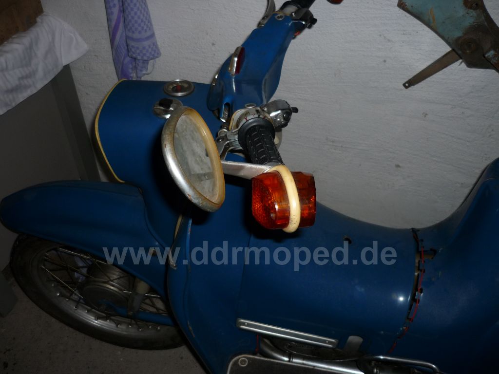

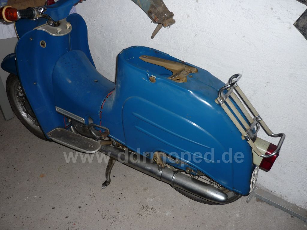

So ich habe nun auch meine 64er bekommen . Wie der Zufall es manchmal so will auch noch ein relativ guten Teilespender am Wochenende geschossen .
Und am nächsten Wochenende wird die nächste für mein Garagenkumpel geholt . Manchmal sucht man ewig , und dann gehts Schlag auf Schlag...
Die Grundsubstanz ist richtig gut . Es sind ein paar optische kleinigkeiten nicht in Ordnung , die teile sind aber alle bis auf den Stahlständer vorhanden .
Ich habe heute mal angefangen sie zu zerlegen . Das Blechkleid ist komplett runter , damit werde ich mich als erstes beschäftigen , da es einfach zu kalt in der Garage ist um dort ein ppaar Stunden zu basteln .

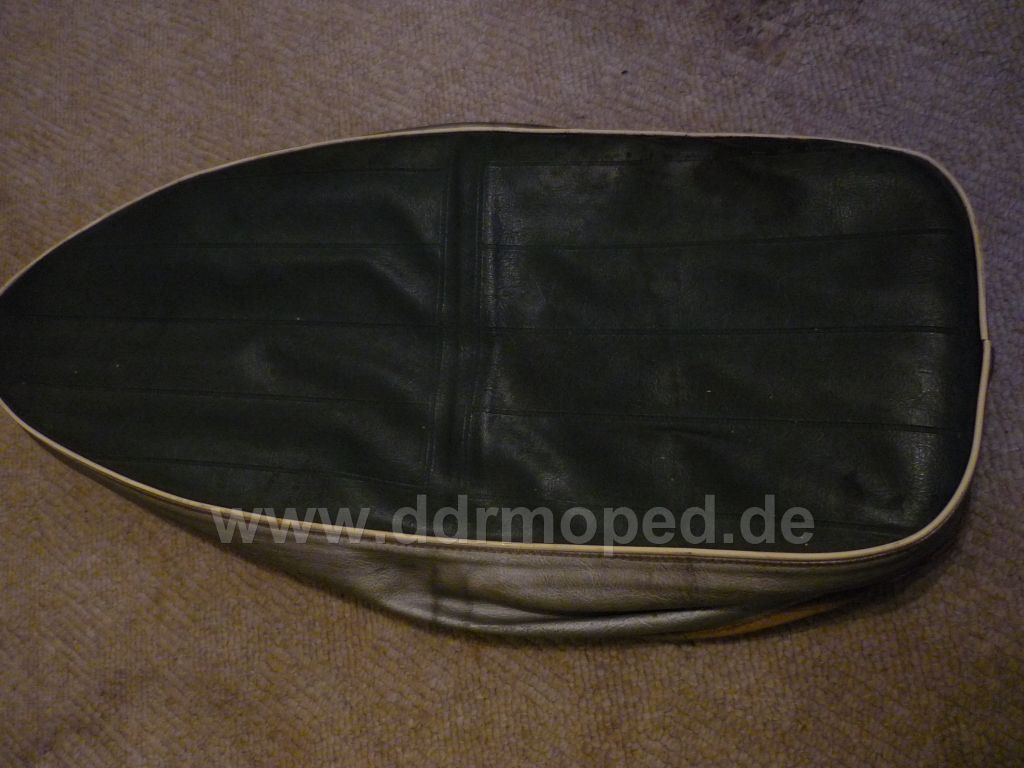

Nach dem Blechkleid gehts dann an die Sitzbank . Das Blech und Aluleisten sind Top , leider ist der Bezug gerissen und der Schaumstoff ist hart und bröselig.
Naja immer Sück für Stück...

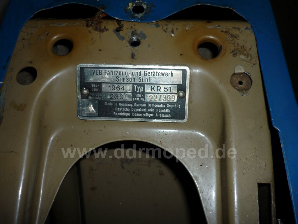

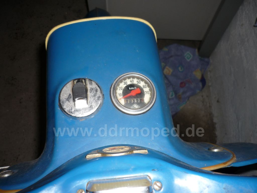

Tachostand 7367... Absolut Realistisch für den Zustand .

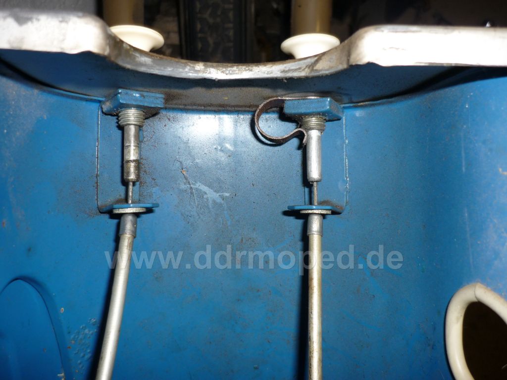

Das war ein neues schönes Detail für mich , die Bowdenzuhalterungen der Tupfer .

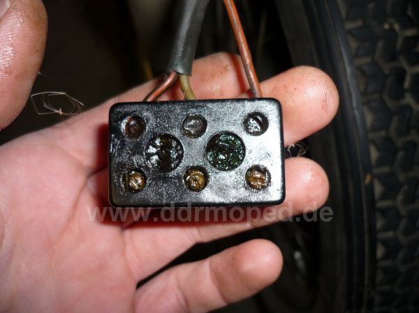

Dann diese Endeckung , bisher kannte ich nur die eifache Lüsterklemme unter dem Panzer für den Kabelbaum/Rücklicht .
Wer kann das aufkären ? Muss das so ? Es ist auf alle fälle ein frühes originales DDR Teil ...

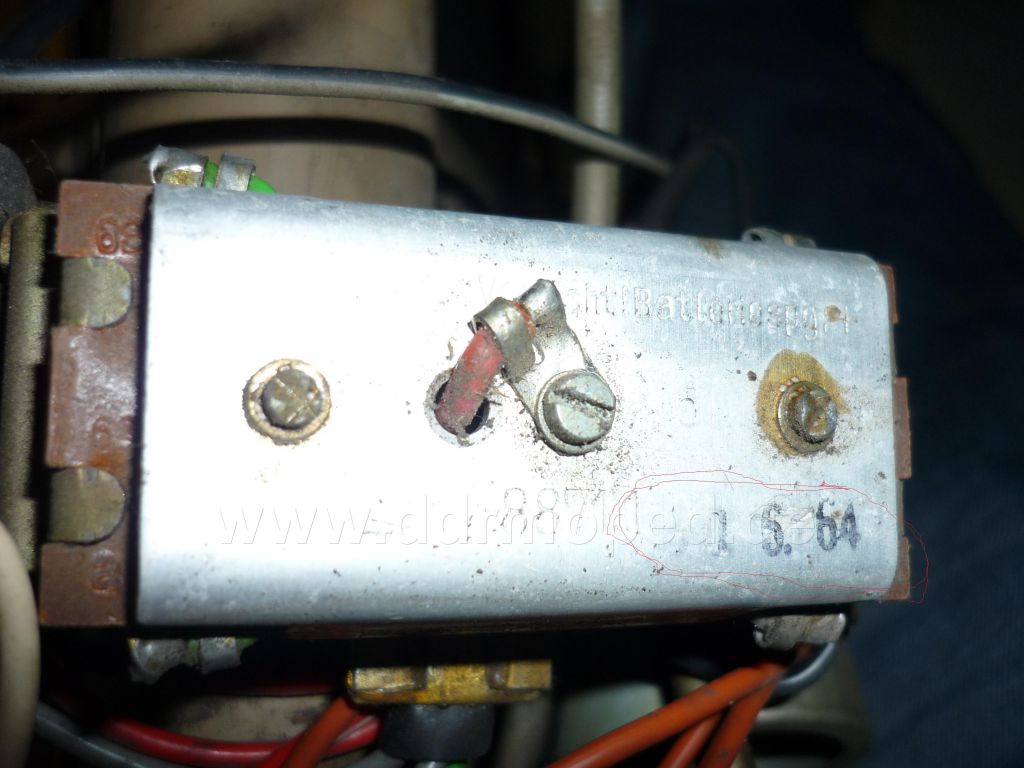

Und das letzte , der Blick auf die Ladeanlage gab noch ein Datum preis. 30. 06. 64
Mfg Stephan

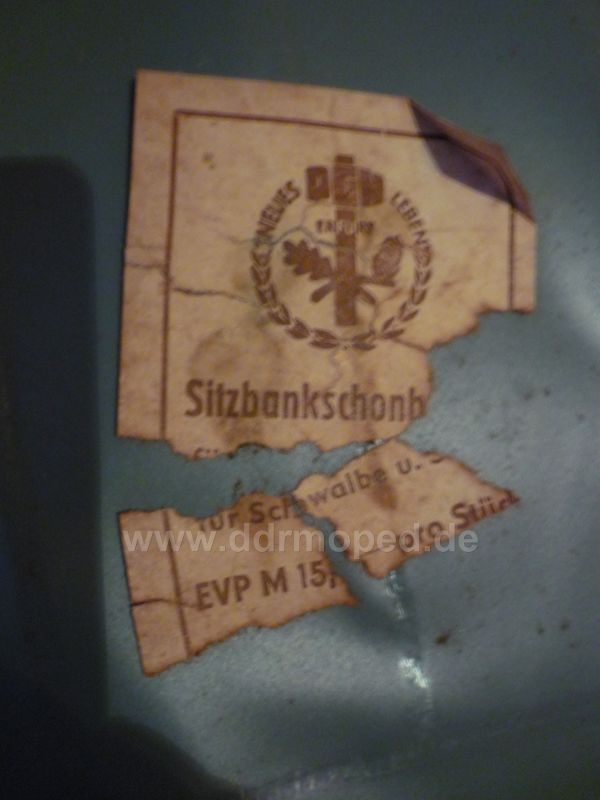

Hab gerade noch ne tolle Endeckung gemacht , unter dem Schonbezug der Sitzbank...
Gruss Stephan
Verbrauchsstark & Leistungsarm
schwalbenfink
Geschrieben am: 25.02.2009, 17:10
Beiträge: 626
Mitgliedsnummer.: 905
Mitglied seit: 01.11.2007
...klebte noch das Preisschild...
