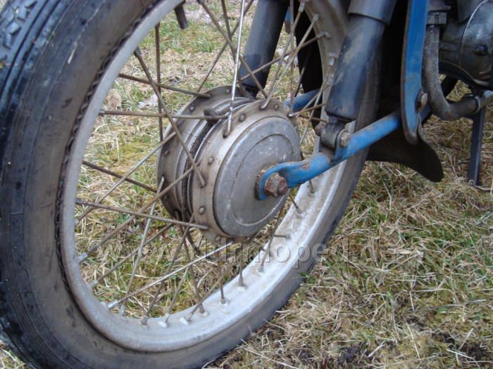

Schön thumbsup.gif Willst du die wirklich neu lackieren? Ich meine so schlimm sieht die doch nicht aus, wenn die Fotos nicht täuschen sollten. Und kanns sein, dass die Felgen der 64er im Profil etwas "eckiger" sind oder täuscht das nur?

die felgen sind in der tat anders. ach die nabe. hoffentlich passen da die neuen speichen.

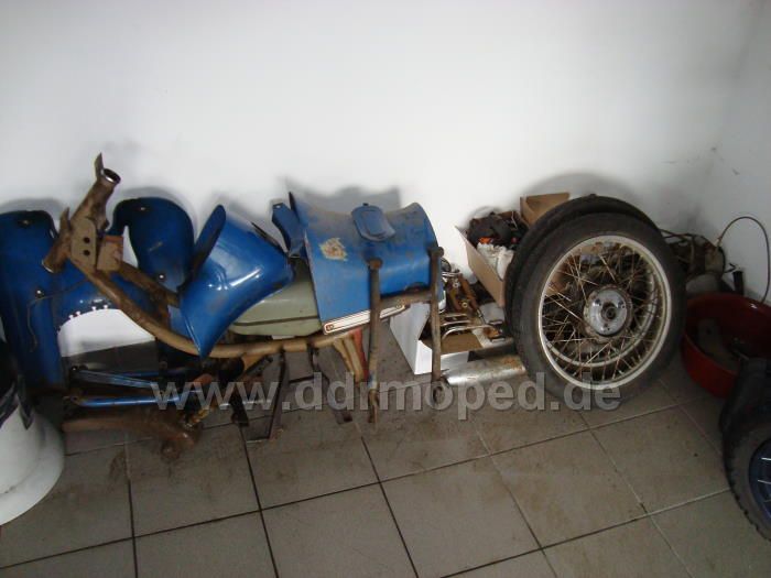

sooo.. heute gings ans eingemachte XD. Das gute stück is nun in seine einzelteile zerlegt. die heckabdeckung musste ich leider zum schweißen bringen, denn da, wo der gepäckträger draufgeschraubt war, ist alles weggerostet. auch die löcher die in das schutzblech gebohrt wurden, um einen spritzschutz zu befestigen, werden gleich mit zugemacht. am dienstag gehts alles zum strahlen und anschließend zum lackieren... sie wird blau smile.gif.. wies auch im registreischein steht ;-). Die felgen hab ich heute poliert und die nabe gebürstet. neu eingespeicht is auch schon. morgen gehts dann ans zentrieren.
