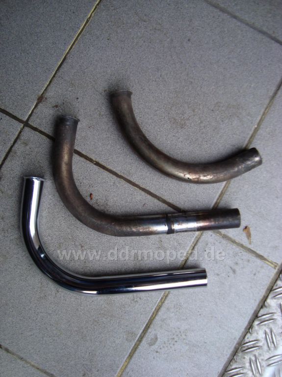

ganz oben, is der, den ich zu meiner 64er im pappkarton dazubekommen habe, genau wie viele andere teile XD
ich denke das es der originalkrümmer ist, den an meine ist ja mal ein anderer zylinder gekommen.
Der mittlere war an meiner 65er, an die ebenfalls mal irgendwann in den 80gern ein anderer zylinder drankam.
Und unten ist der neu gebogene. der passt 1a an meine 65er...und an die 64 natürlich auch^^ smile.gif

Der ganz oben ist der Orginale. Die anderen sind /1 und gehören nicht an 64 und 65,66,67...wenn es orginal sein soll.

Das sieht doch nicht schlecht aus. Dann werde ich am Sonntag auch mal "losbiegen" wink.gif
Unten etwas abflexen und dann ist er fast wie original.

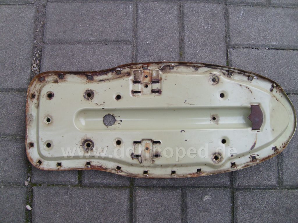

Hallo an alle habe mal so nebenbei eine Frage ist bei der 64er Tundragrauen auch das Sitzblech in grau ist bei meiner so dran.
Liebe grüße der Maik
Concorde
Geschrieben am: 08.05.2009, 16:58
Beiträge: 2518
Mitgliedsnummer.: 323
Mitglied seit: 14.09.2006
Hallo, je nach Fahrgestellnummer unterschiedlich! Die ersten waren so graugrün dann gab es sie in kaffeebraun und zum schluß in einem hellerem beige...
MfG Thomas.
MadMaik
Geschrieben am: 08.05.2009, 18:46
Beiträge: 2339
Mitgliedsnummer.: 1725
Mitglied seit: 09.12.2008
Habe da mal ein Foto gemacht es ist etwas grüner als Tundragau.

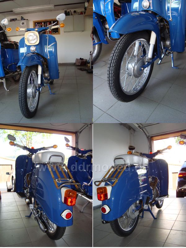

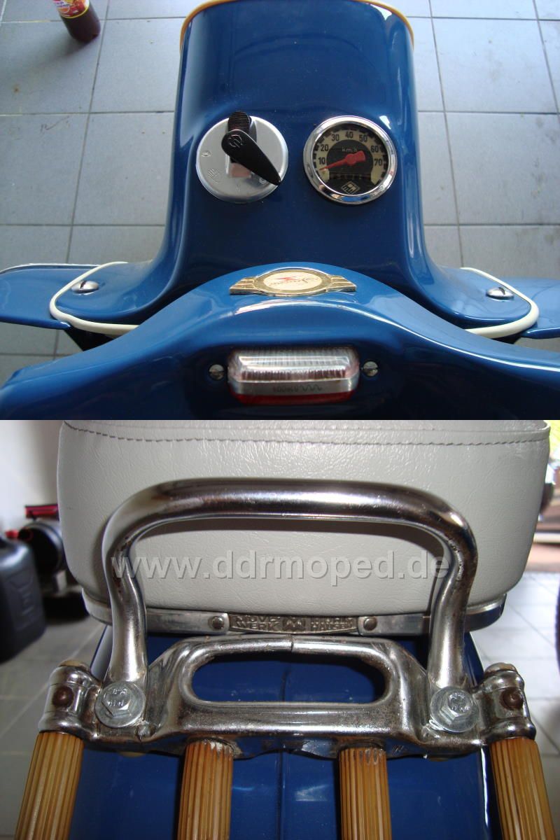

Sooo. Hab meine über die Woche mal verkabelt und zusammen gesteckt. Ein paar bilder dazu:
Gast
Geschrieben am: 10.05.2009, 17:34
Funktionieren tut bis auf die handschaltung alles. Aber ich hab im Forum ne anleitung zum richtigen einstellen gefunden. Wahrscheinlich is das Schaltrad nicht in der richtigen position.
