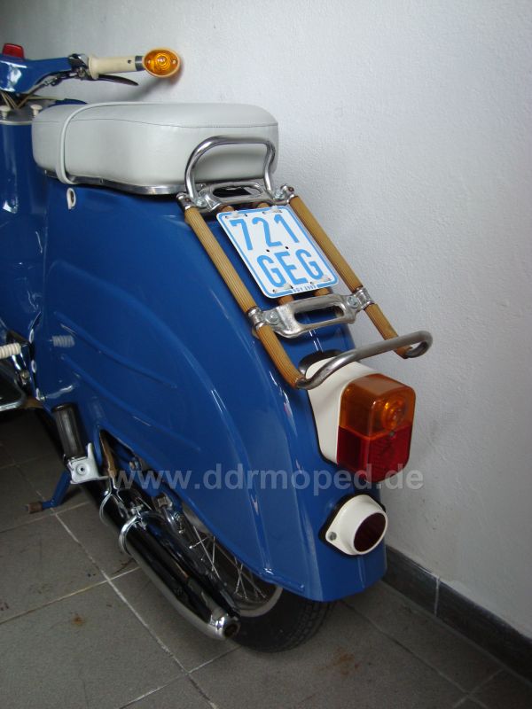

Und Bitte das Rücklicht und den Reflektor in tundragrau, denn das cremeweiss ist zu aufdringlich, die Unterlegscheiben am Aufbockgriff lieber auch ne Nummer kleiner wählen wink.gif

hier und da gibt es feinheiten die noch gemacht werden müssen.
Die sitzbank habe ich so erworben, sie ist komplett neu gemacht wurden. Ich habe nur das "simson blech" gegen das "Möve blech" von der originalsitzbank getauscht.
Mal sehen, evtl kommt da nochn anderer bezug drauf.
Das mopped hat fürs erste genug gekostet. ^^
ihre ersten 50 km hat se hinter sich. Ohne probleme. Zuverlässig.
