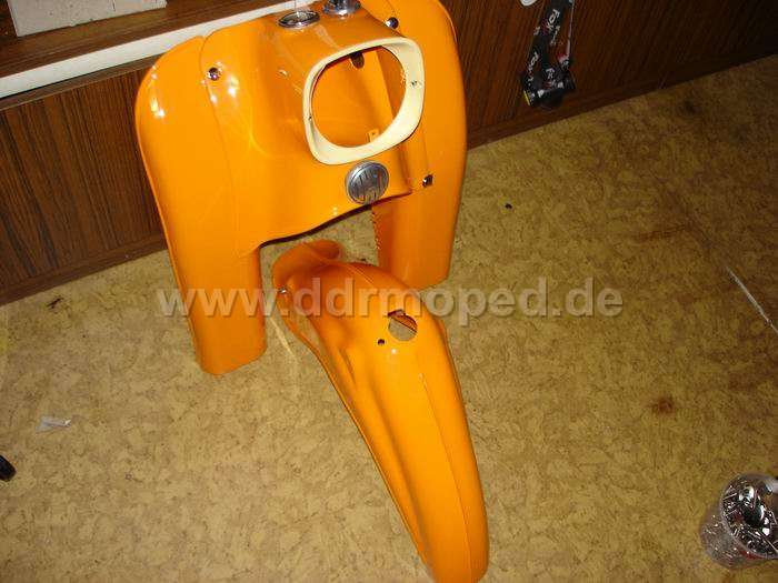

ja die Lenkerabdeckung habe ich schon eher fertiggestellt. Mache das immer in Etappen damit es überschaubar bleibt. Bin jetzt fast durch. An so einem Blechdackel ist so einiges zu beschichten. Hätte nicht gedacht das das soviel Arbeit macht. Aber egal das Endresultat zählt.

Echt Wahnsinn! Danke dir für das Bild, habe die Lenkerabdeckung vorher noch nie so "nah" gesehen!
Naja, vielleicht klappt es ja mal!!!

ich habe jetzt alle Schwalbenteile fertiggestellt. Hier die letzten Teile zur Ansicht. Mit dem Zusammenbau wirds wohl dann im Winter zur Sache gehen.
