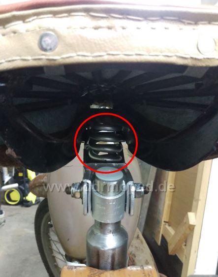

piotr
Geschrieben am: 28.09.2015, 07:17
Beiträge: 1662
Mitgliedsnummer.: 420
Mitglied seit: 01.01.2007
Blech mit der Schraube
Grüsse piotr

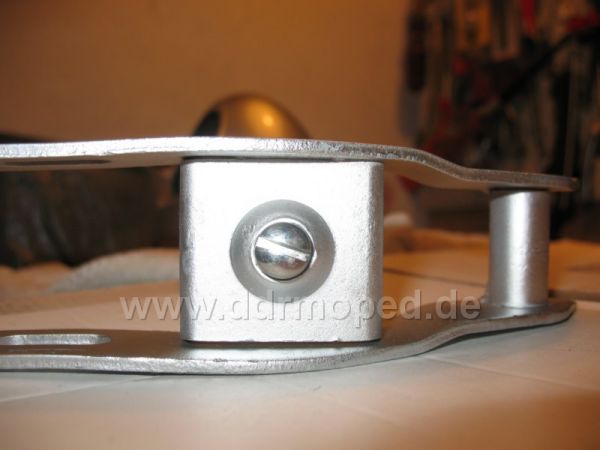

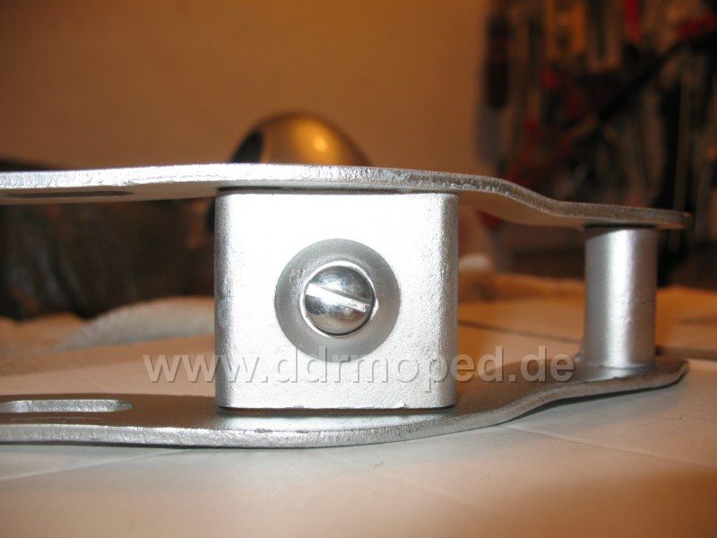

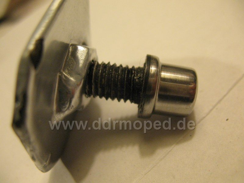

piotr
Geschrieben am: 28.09.2015, 07:18
Beiträge: 1662
Grüsse piotr

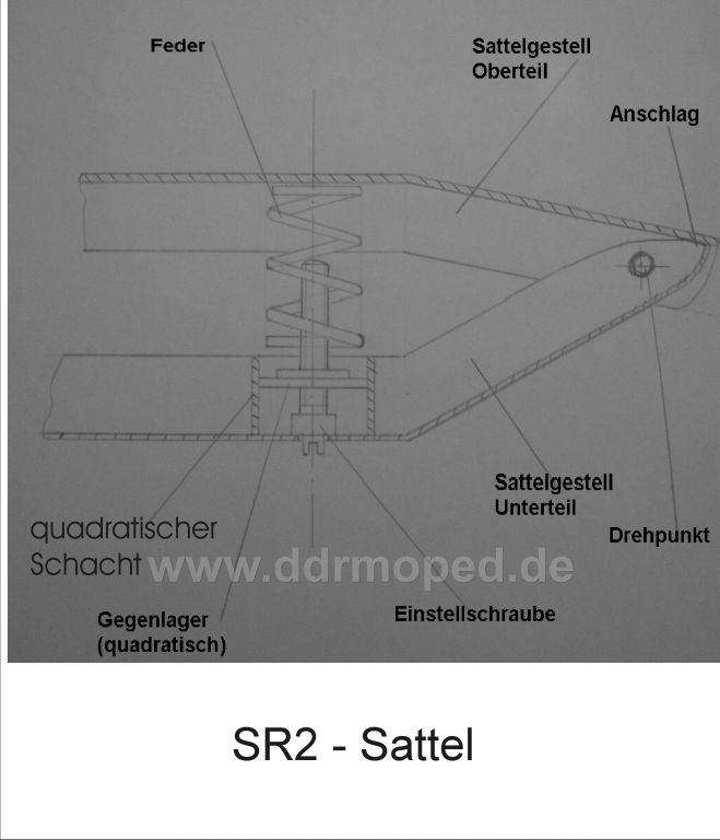

So wird's montiert:

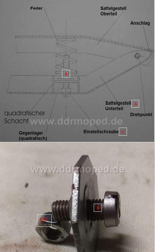

@ Frank, ich habe von den Blechen 2, eins was an deinem Sattel dran war und eines was an meinem Sattel dran war, beide identisch, daran liegt`s nicht.
Ich habe meine Version mal in der Art einer Ikea-Montagezeichnung formuliert:
Mein Gestöpsel wird, so wie ich es liegen habe, nicht funktionieren, weil....
Entweder in A ein Gewinde sein müsste oder C an A fixiert. Oder B ist ne Madenschraube? Es kann auch funktionieren, wenn man C mit einem Gabel- oder Ringschlüssel festhalten könnte aber dazu ist das Gegenlager im weg.
Ich "steh auf dem Schlauch" oder irgendwas passt nicht. Denkfehler?: Ich gehe davon aus das der Sattel nie schlabbert, auch nicht, wenn er völlig entspannt ist, richtig? Zum Vorspannen ist die (meine) Schraube B aber zu kurz. _uhm.gif Aber die von "piotr", sieht auch nicht so lang aus wie auf dem Bild von Wolfgang....
Bitte um einen Tip was ich falsch mach oder welche Teile ausgetauscht werden müssen?
@piotr, kannst du das 2. Bild noch mal von der anderen Seite machen, also von innen. Evtl. ist das die Lösung des Rätsels... wink.gif

Die Einstellschraube B stützt sich mit ihrem Bund (bzw. bei Deiner Zylinderschraube mit dem Kopf) am Teil A ab. Deshalb hat Teil A auch kein Gewinde und Deine Mutter ist überflüssig.
Durch das Loch im Teil A kannst Du mit dem Schraubenzieher die Vorspannung einstellen. Die viereckige Platte mit dem Innengewinde steckt ja verdrehsicher in dem Schacht. Sie drückt natürlich gegen die Feder, was auf meinem Bild nicht dargestellt werden konnte.
An der Sattelnase befindet sich ein Anschlag, damit nichts schlackert.
Von unterschiedlichen Federlängen ist mir nichts bekannt.
Lies auch mal hier.
