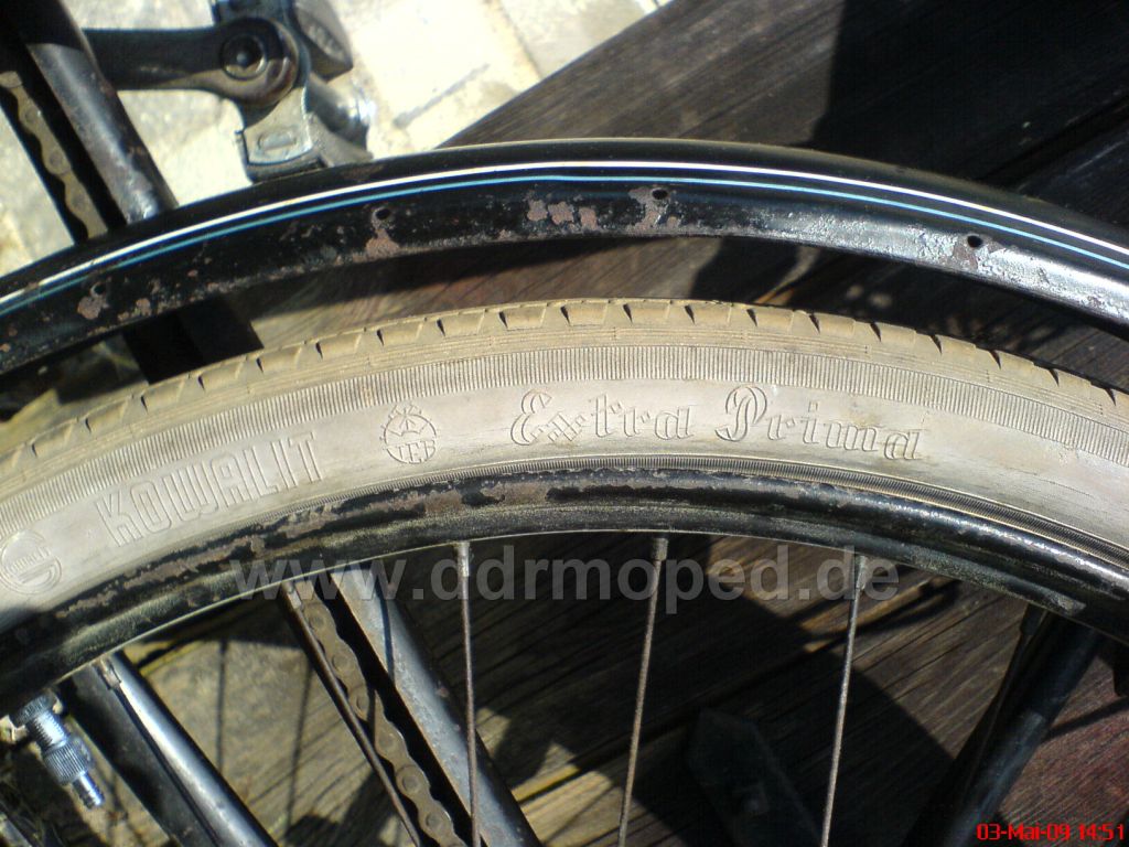

Zum Schluss gab es dann neue (alte) Reifen

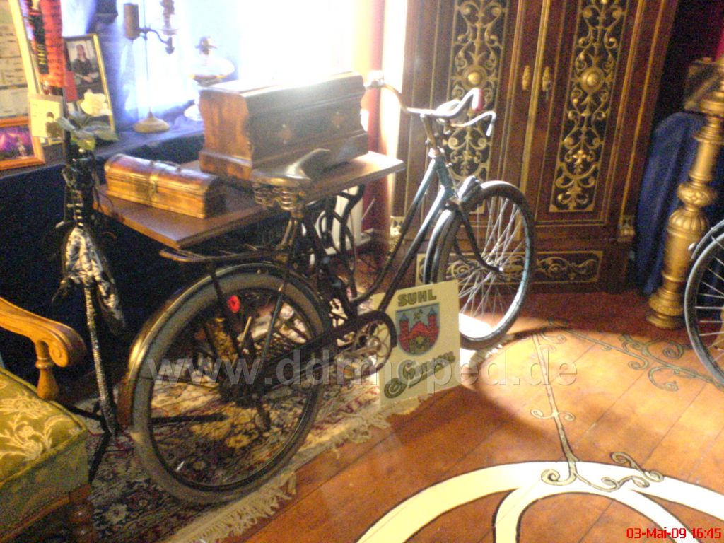

Und nun steht es erstmal als Deko, im Wohnzimmer.

Sehr schön thumbsup.gif Hab ich auch, als Bj 1955 wink.gif Das Kettenblatt hab ich eigentlich nur an zeitigen Mifa-Fahrrädern bisher gesehen. hmm.gif

@ MAW-Freund: Leckeres Rad, schöne Reifen! In Deinem WoZi würd ich mich aber auch wohlfühlen ... Verbirgt sich unter dem Häubchen evtl. eine Pfaff?

Danke, und nein, das ist eine Adler Nummer 10 Baujahr ca. 1900?.Die hab ich von einer älteren Dame und deren Mutter hat sie einem Schneider 1935 für 25 RM abgekauft.
Das schöne an der Maschiene sind die Blattgoldgravuren, die vergoldeten Adler und die Mit volgelmotieven intarsierten Holzfelder im Verschlussdeckel. Das muss ne unglaublich aufwendige Arbeit gewesen sein. Jedenfalls ist sie im Gründerzeitstil gehalten.

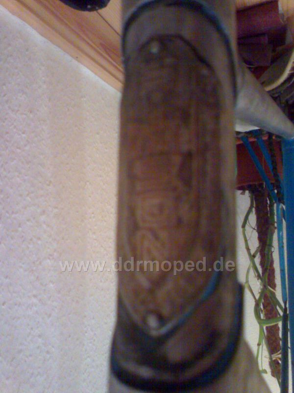

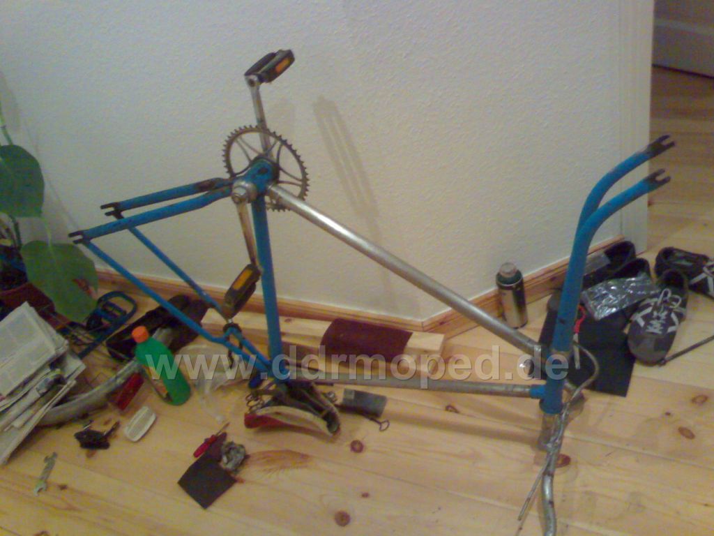

träumte nach dem diebstahl meines diamantrads und vielen kilometern auf billig-flohmarkt-mountainbikes von einem 'richtigen' fahrrad... und fand dieses hier als 'sperrmüll' in einem berliner hinterhof.
mehrfach tropfnasig überlackiert, billigsattel... aber schön.
und stellte nach dem abschleifen nun fest - es ist ein simson smile.gif))

Nicht verzweifeln. Entweder das alte Zeug mit Aceton ablösen und hoffen, dass der Orginallack noch gut drunter ist,wenn nicht, neu lackieren. das blau vom Strahlenkopf, sowie Schriftzüge und Linierungen sind aber nicht acetonbeständig, da müsstest du das dann ganz vorsichtig ablösen.

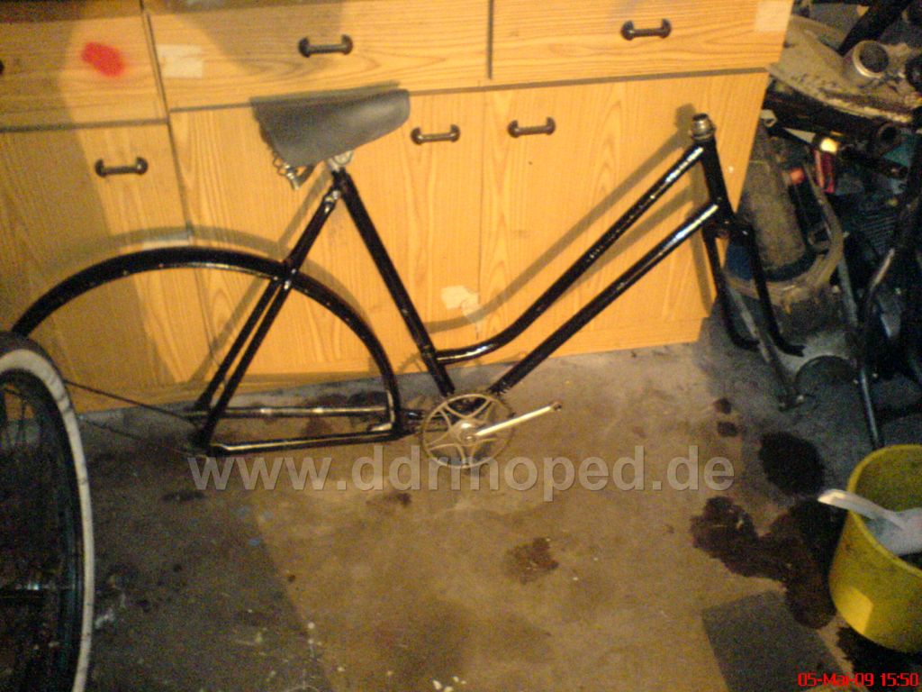

Das nächste wartet schon, aber auch hier hab ich Mühe, da den Lack runterzubekommen.
Geschrieben am: 05.05.2009, 21:36
Doch, in der Tat ich kann dir auch das Emblem zeigen. Aber warum sollte es keiner sein?
Geschrieben am: 05.05.2009, 21:41
Ps: es ist der gleiche Rahmen wie der des Rades was ich zuvor am 03.05.09 hier vorgestellt habe und ebenfalls ein 54iger Baujahr.
Geschrieben am: 06.05.2009, 08:09
Beiträge: 5094
Eigentlich kenn ich diese Rahmen nur mit der Strebe noch zwischendrin. Jetzt wo du es sagst, hab ich mir hier noch paar andre angesehen, wo diese Strebe auch nicht dabei ist. da denkt man, da weis man mal was und dann gibts dochwieder Ausnahmen dry.gif
Geschrieben am: 06.05.2009, 18:53
Ich weiss nich ob es stimmt, aber ich glaube gehört zu haben, dass von 54-57 die 26iger Dahmenräder (die Rahmen) keine Querstrebe hatten.
Jedenfalls von dem Typ Rad wie ich es besitze und alle meine drei haben diese nicht.
