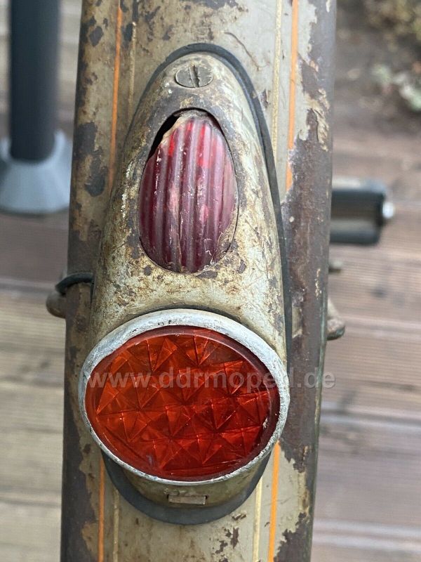

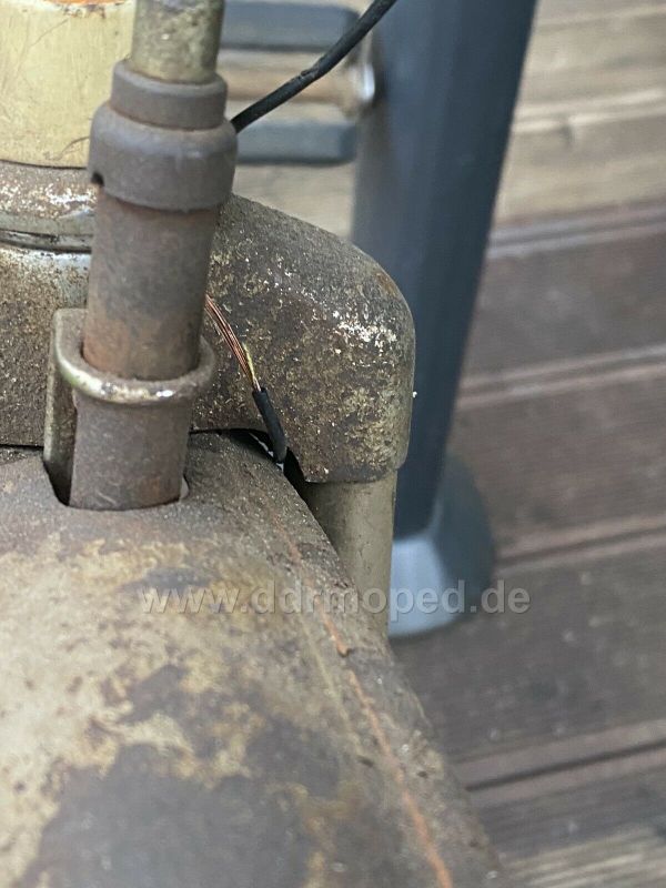

So jetzt nochmal eine Fachfrage, um möglichst viel Lack an dem Bock zu retten. Wie Ihr auf den Bildern erkennen könnt, hat der Rost schon ordenltich gewütet und am Schutzbelch blättert der Lack bereits ab. Wie würdet Ihr versuchen möglchst viel Lack zu retten?
Ich habe in der Vergangenheit teils Oxalsäure verwendet, um den Rost schonend zu entfernen und den Lack nicht zu schädigen. Mit dem Ergebnis war bisher immer ganz zufrieden, aber man muss mit Verfärbungen auf dem Lack gut aufpassen.
Danach habe ich bisher den Lack poliert (mal mit Elsterglanz mal mit einer anderen Politur) bis ich mit dem Ergebnis zufrieden war.
Wäre toll zu wissen wie Ihr solch ein Projekt angeht. Danke!

Mein Vater und ich konservieren mit Klarlack. Wir putzen die Blechteile mit Putzvlies, Lack wie auch den Rost. Der Rost wird dadurch nicht komplett entfernt, aber es wenigstens glatt. Manchmal kommt dann noch Rostumwandler drauf und schlussendlich wird alles mit Klarlack lackiert. Die Farbe hat wieder einen angenehmen Glanz und wenn du teilweise neu lackieren willst, passt der Neulack auch besser ins Gesamtbild, dadurch das der alte Lack wieder einen gewissen Glanz hat. Die Blankstellen sind dann auch halbwegs konserviert. Durch den Rostumwandler verfärbt sich der Rost ja auch so schwarz, was der ganzen Sache irgendwie noch mehr Charme gibt. laugh.gif
Bei der Linierung musst du allerdings mit dem Putzvlies aufpassen, die ist schnell weg. biggrin.gif

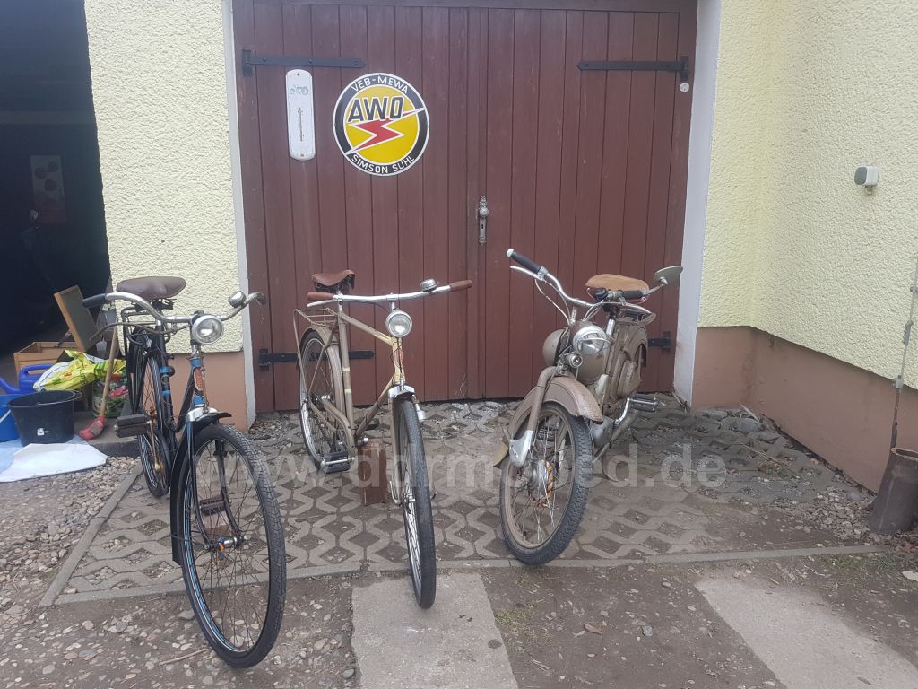

Hallo zusammen, ich bin ha eher in der Moped-fraktion unterwegs, allerdings haben wir heute mal unsere Simson Fahrräder aktiviert, welche die letzten 15-20 Jahre von einer Ecke in die andere gewandert sind wink.gif .
Und ein Schwarzes 28 zoll Damenrad Bj.53, Modell unbekannt hmm.gif _uhm.gif .
Wie ich finde sind beide sehr gut erhalten _clap_1.gif .
Und das Beige Fahrrad passt perfekt zu meinem SR2 wink.gif laugh.gif .

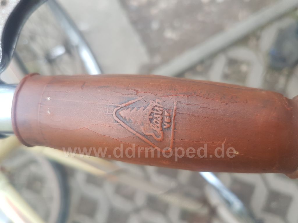

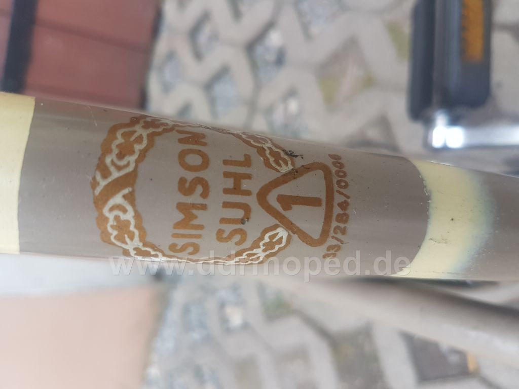

schicke Details am Beigen Rad:

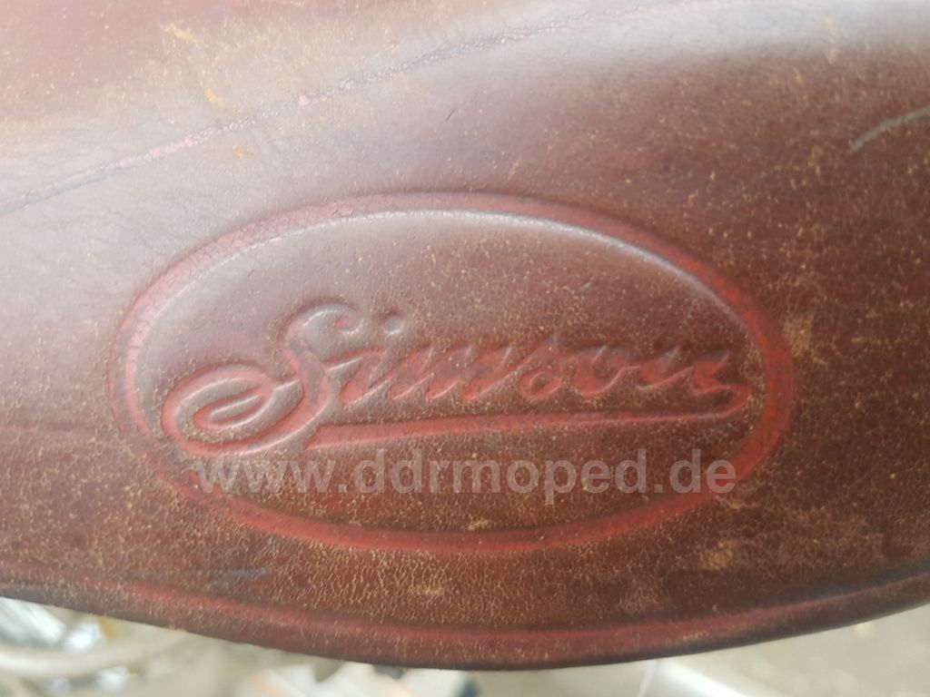

Noch mehr Details: _clap_1.gif

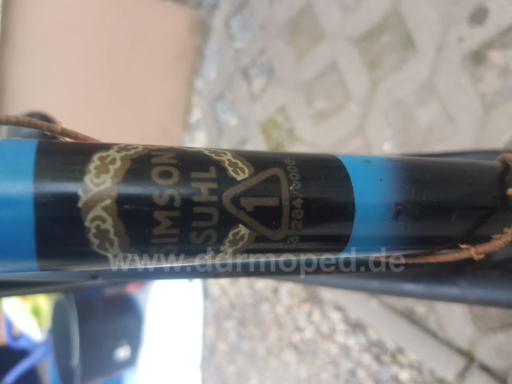

Und das selbe am schwarzen Fahrrad...

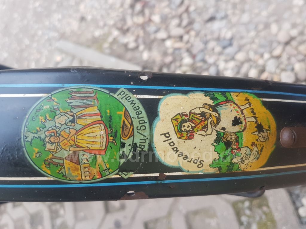

...Welches anscheinend aus dem Spreewald stammt.
Weiß jemand wie der Ort auf dem oberen abziehbild heißt?

Schöne Räder. Könnte es Lübbenau/Spreewald heißen?

Meinens Erachtens kann es nur Lübbenau sein. Cool das die Abziehbilder noch recht gut erhalten sind!

Lübbenau könnte tatsächlich stimmen, vielen dank für den Hinweis thumbsup.gif .

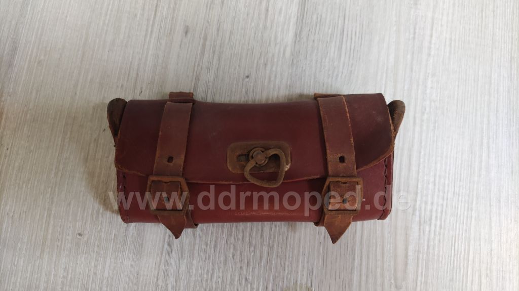

Hallo zusammen,
ich bin gefühlt schon ewig auf der Suche nach einer Simson-Werkzeugtasche für mein 3a und ich bin jetzt endlich fündig geworden. Wie Ihr auf den Bildern erkennen könnt, befindet sich die Tasche in einem recht passablen Zustand. Leider haben die Riemen, wie so oft, schon ordentlich gelitten und der eine hat leider einen Riss. Da die Riemen angenietet sind und ich sie nicht austauschen möchte, habe ich mich gefragt, ob Ihr eine gute Idee habe wie ich diesen Riss bzw. diese Sollbruchstelle so stabilisieren kann, dass sie nicht weiter einreißt. Viellicht hat der ein oder andere das schon mal mit Erfolg repariert. Besten Dank!
