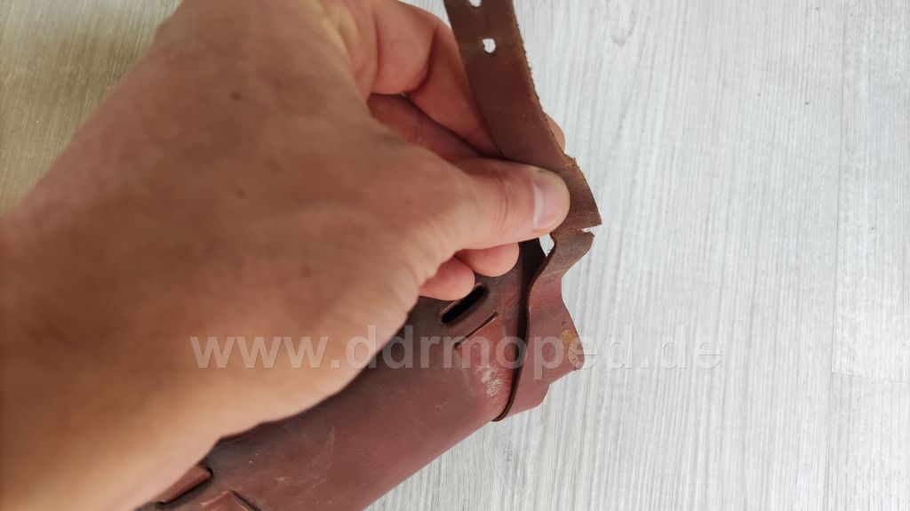

und hier der Riss

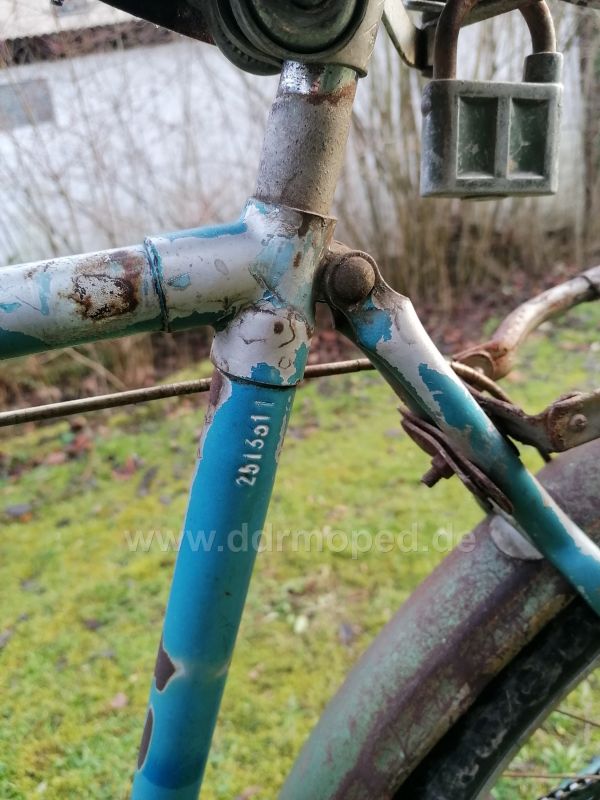

Ich stelle mal meine neue Errungenschaft vor. Eigentlich ist der stark patinierte Zustand eher abschreckend, aber da die diaphan oder Lasurlackierungen sehr selten zu finden sind, finde ich es erhaltenswert. Von diesem blau habe ich bis jetzt in all den Jahren nur 4 Räder gesehen, was sicherlich auch daran lag, daß die Lacke zum einen nicht wirklich UVbeeständig waren, noch waren sie im Vergleich zu den Emaillierungen abriebfest. Viele Räder verblichen oder wurden durch starken Rost so unansehnlich, daß sie oft überlackiert wurden oder wahrscheinlich in die Verwertung gingen.
Geschrieben am: 30.12.2022, 17:11
Hier sieht man deutlich den silbernen Hauptlack unter dem weggeriebenen blauen Klarlack.

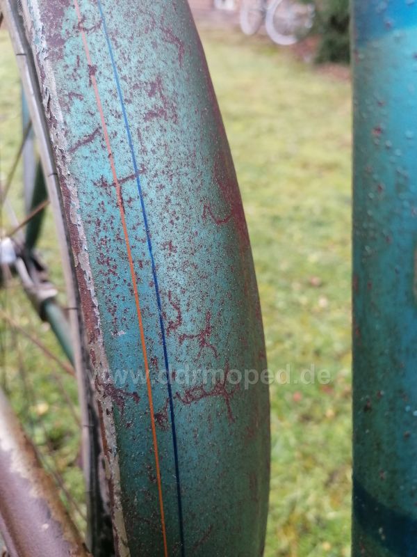

Schutzbleche sind doppelt in blau und orange liniert.

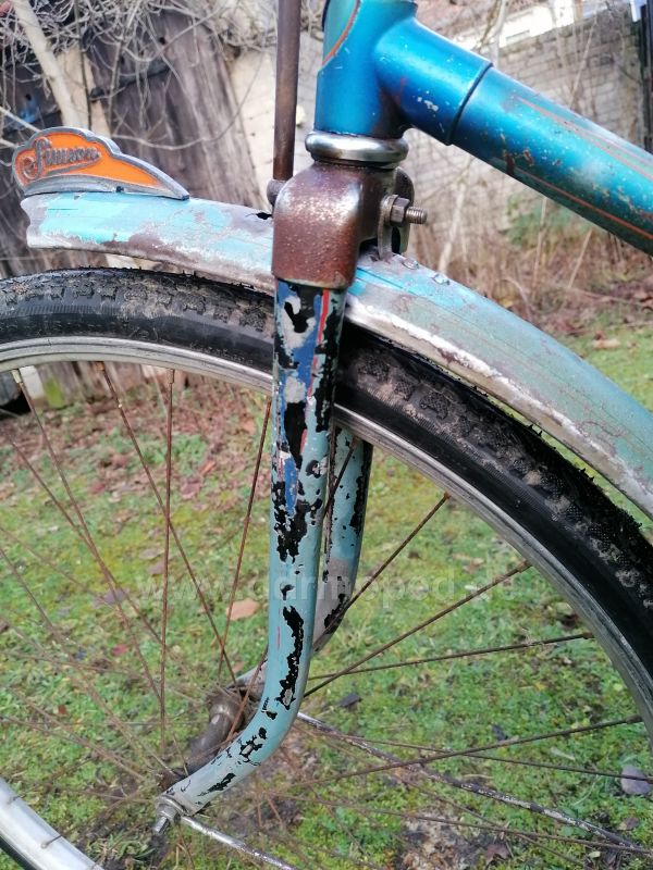

Das vordere Schutzblech war teilweise bereits silber überlackiert, hier konnte ich mit Aceton den Lack vorsichtig entfernen. Die Wolke ist zwar nicht original, wurde später aber mal aus dem Zubehör ergänzt und ich werde sie auch so darauf belassen.
Die Gabel ist nicht mehr die erste, hier wurde eine schwarze ergänzt die passend lackiert und liniert wurde. Entweder vom Besitzer selbst oder auch in einer Werkstatt.

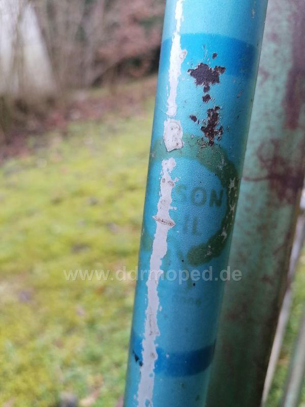

Embleme sind fragmentenhaft noch zu erkennen.

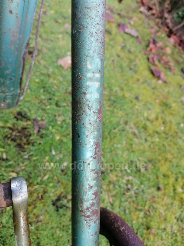

Auch der Schriftzug ist noch erkennbar.

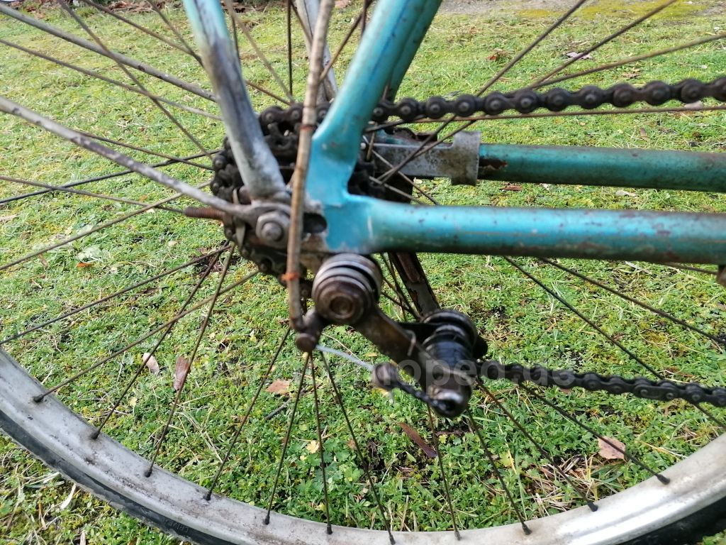

Verbaut ist eine Renak Schaltung aus dem Zubehör der 50er. Naben sind mit 55 gestempelt, was auch das Baujahr sein wird.

Die Gabel ist passend zum restlichen Rad. Mir wäre der Gesamtzustand zu schlecht zum Erhalten.
