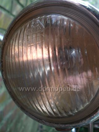

Das Scheinwerfer-Glas von IKA

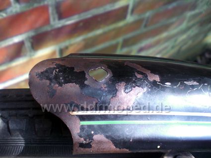

Ein Blick auf die fehlende Kühlerfigur (die es ja nie gab...), schnüff cry.gif weep.gif

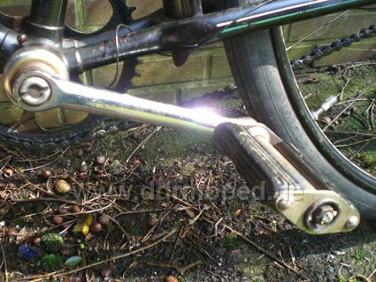

Nach dem Tritt in die Pedale...
drehmoment
Geschrieben am: 15.04.2008, 14:32
Beiträge: 6784
Mitgliedsnummer.: 141
Mitglied seit: 03.10.2005
... fehlt leider der Schlüssel zum Speichenschloss (gibt es Tipps dazu von Euch?)

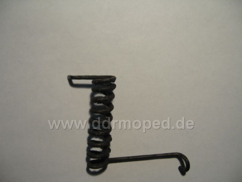

Hast du zufällig noch ein paar Federn für diesen Gepäckträger übrig? Ich brauche driend noch welche.
Sollten so aussehen:

So eine Lampe habe ich auch, nur mit der AUFA-Aufschrift. Die Griffe sind mir auch neu --> wieder was dazugelernt _clap_1.gif .
Was sindn das für Abziehbilder am hinteren Schutzblech?
Hi Konsti,
habe selbst nur dieses eine Simson-Rad (vor wenigen Tagen eingetroffen) - und die Federn am Gepäckträger werden dementsprechend gebraucht... Sorry ermm.gif

Edit: Schutzblechfiguren waren glaub bei Simson nie dran, da wird wohl einer mal nachgerüstet ham. Hol dir einfach ne Zubehörfigur, die dir gefällt und mach se dran wink.gif
@ Konsti Mit deiner Feder müsst ich mal nachsehn, dauert aber bestimmt noch ne Woche, mein ET-Lager is grad ne begehbar biggrin.gif
Von was für nem Gepäckträger stamm die Federn? Gibt ja verschiedene Formen dafür.

Hallo Konsti,
guck mal bei hier bei D****l rein, der hat die im Katalog unter Simson Ersatzteile, schön verzinkt. Die habe ich mir auch schon besorgt.
