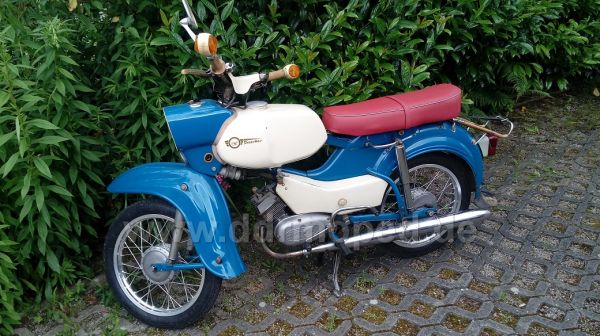

Hier ein aktuelles Foto, Spiegel, Sitzbankbezug, Sterngriffmuttern, Reifen, Schalthebel- und Kickergummi sowie Benzinhahn gewechselt...

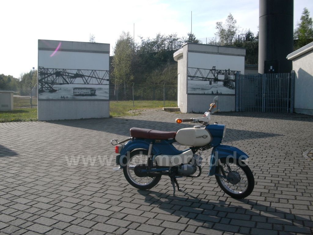

Hallo,denke auch das dein Problem Zündungsseitig liegt.Unterbrecher,Kondensator evtl. Zündspule aber eher seltener.Anbei mein 67er Sperber im O-Lack.mfg andi cool.gif

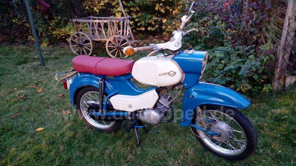

So, nachdem einiges am Fzg. gemacht wurde, steht einer Probefahrt nix mehr im Wege. Clemens hat mir den Motor überholt, die an einem Kettenglied gebrochene und ausgebaddelte Kette wurde ersetzt samt Ritzel und Kettenrad. Schwarzer Kupplungsbowdenzug wurde ausgetauscht und ein korrekt bedüster Vergaser eingesetzt. Der rostige Krümmer fand Ersatz. Jetzt warte ich noch auf die galvanlsierten hinteren Fußrasten. Eine neuer Akku kommt erst im Frühjahr.
