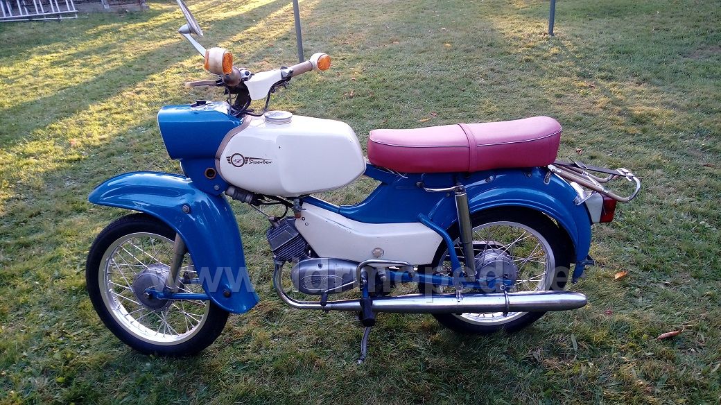

Schlägt bei euren Sperbern auch der Hauptständer an die Auspuffschelle? Hatte mich gewundert, wo das klappern her kommt, wenn man über Unebenheiten fährt...

Irgendwo hatte ich Mal gelesen, dass in die Bohrung der Auspuffhalteschelle
https://kultmopeds.de/Auspuff-Schelle-hinte...m-Auspuff-links
ein Anschlaggummi kommt. Könnt ihr das bestätigen?

Gelesen ja, bestätigen nein.
Hab auch schon 2 Varianten eines Gummis besorgt, die ich mir eingebildet hatte, die passen hätte können.
Gepasst hats nicht. Der gummi der Kr51 Bremshebelanschlags, und noch nen anderen, der mir gerade nicht ums verrecken mehr einfallen will...
Jedenfalls habe ich noch nichts gefunden.
Ergänzung: genau von der sitzbank der kr51 ein auflagegummi aus der hintersten Reihe wars, passte auch nicht...

Habe einen passenden dran: Sitzbankträger Jawa 350

Oder Motorhaubenanschlagpuffer Wartburg 311/312. wink.gif
