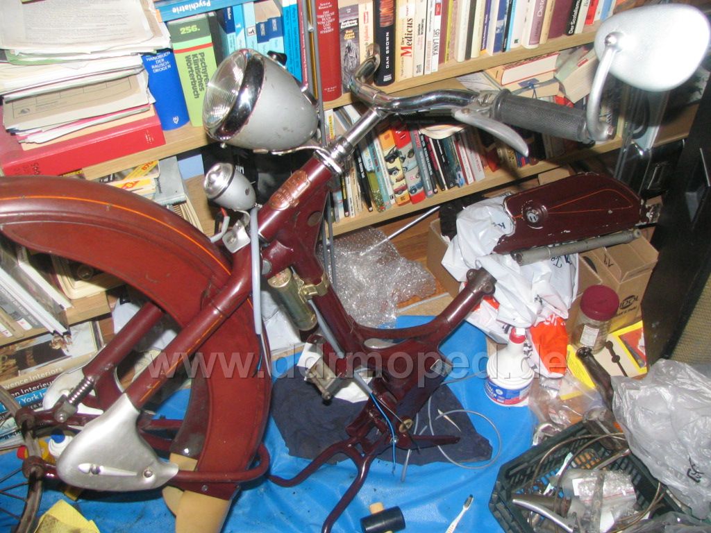

Gestern Abend mal schnell die schönen Gabelschilde dran gepappt, welche mir der Jürgen besorgt hatte.
Da der Lenker mir etwas zu stark patiniert war, habe ich mir recht günstig einen besseren, originalen bei E-Kauf ersteigert.
Bilder dann, wenn der mit den Griffeinheiten und Spiegel montiert ist.

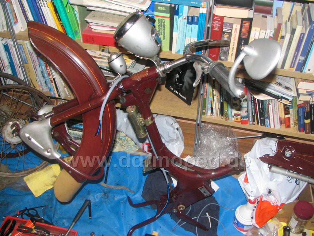

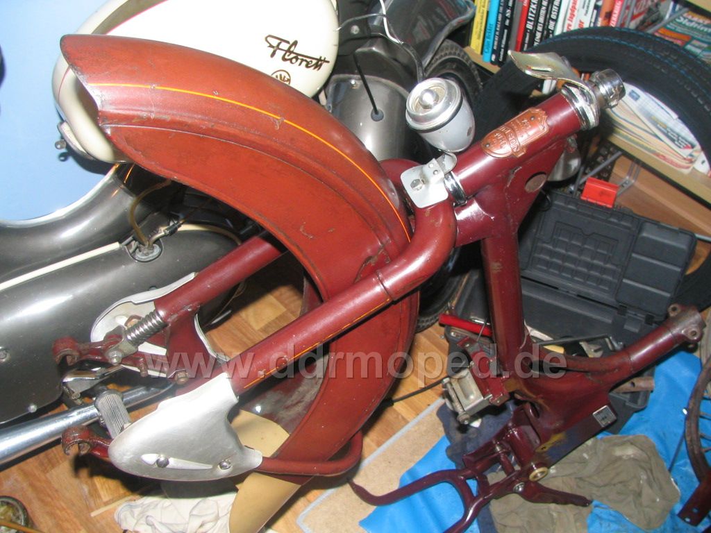

HUHU Leutz,
habe heute meinen Lenker von E``y bekommen . Habe etwas gebastelt. Was langsam wert, wird auch wert laugh.gif

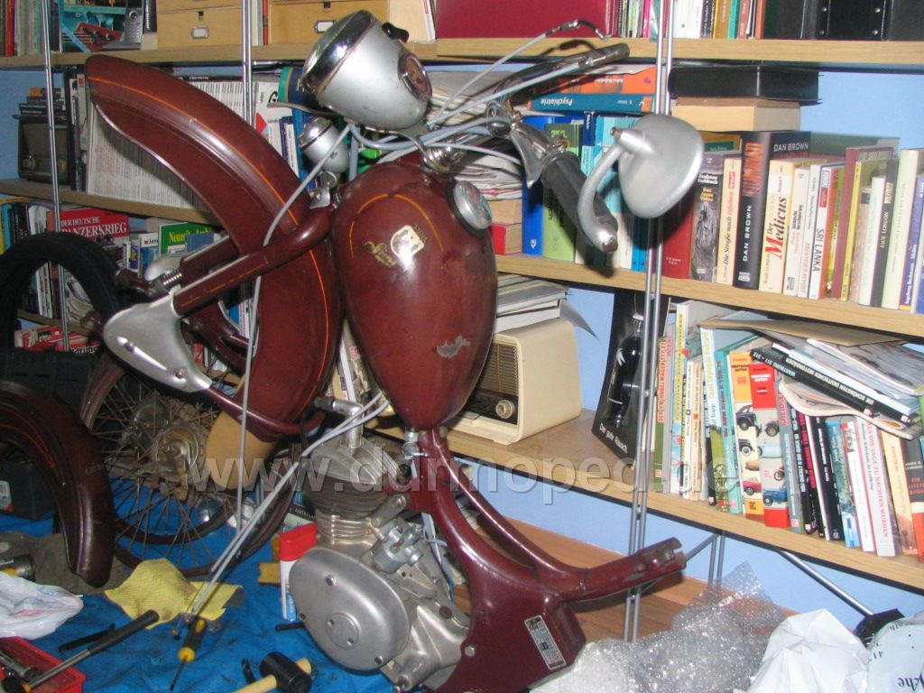

PS: Schönen Festtag thumbsup.gif

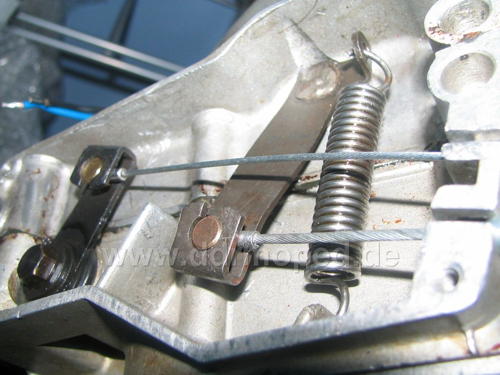

Ist es möglich, dass die grauen Nachfertigungen der Kupplungsbautenzüge zu kurz sein könnten ?
Wenn ich ihn in den Motor eingehängt habe (am Halter für die Kupplung) ist der nur noch in der "gezogenen Stellung" fixiert. Also lässt sich nix mehr bewegen. Er wird durch die Feder nicht mehr zurückgeholt.

eigentlich nicht.
Der Bowdenzug müßte über alles 1125 mm lang sein.
Mfg Thomas
Thomas
PME-MailICQMSN
4 Seitenmann
Geschrieben am: 30.12.2008, 14:12
Beiträge: 1340
Mitgliedsnummer.: 1388
Mitglied seit: 17.07.2008
Mit der Handbremse ist nix verwechselt.
Am Handbremszug würde dann ja auch der "Zylinder" zum einhaken am Halter fehlen.
