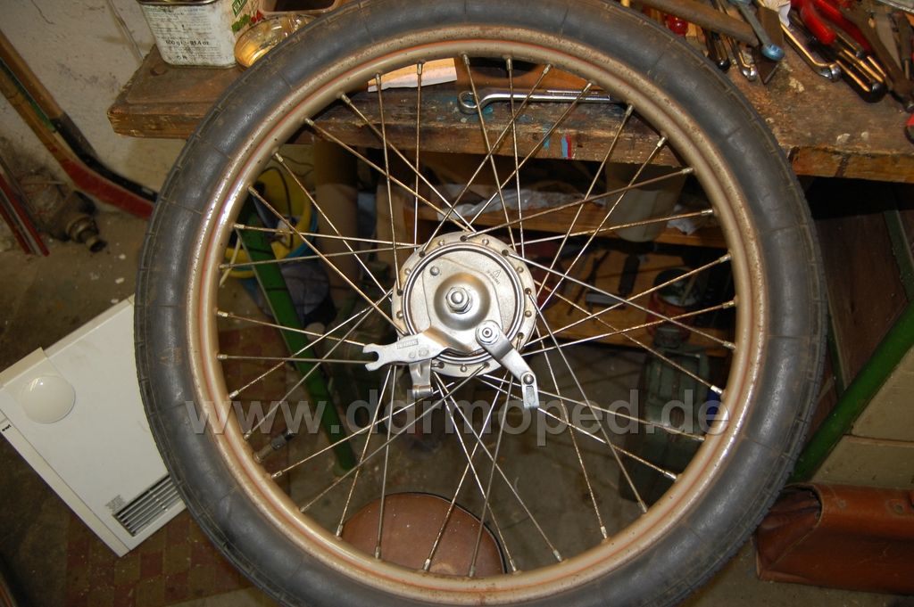

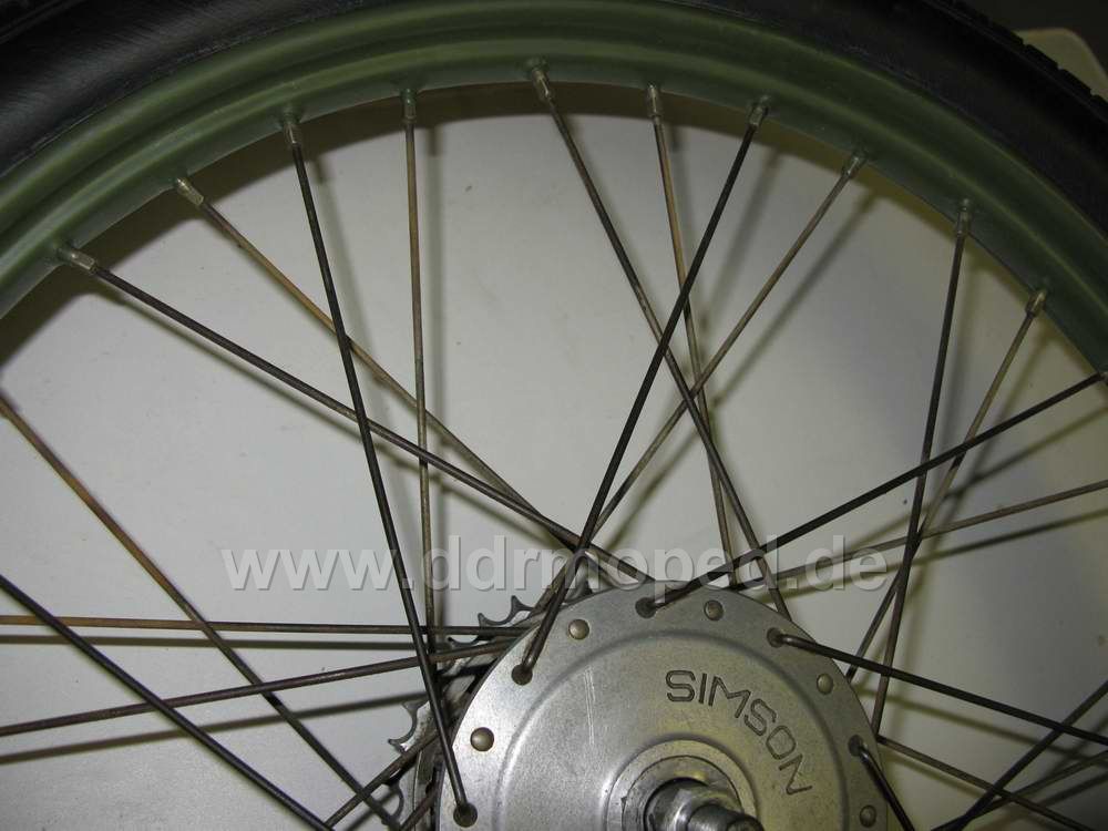

Jetzt mal nichts durcheinander bringen.
Die Essi Vollnabe (ich gehe jetzt von meinem und Nicks E aus) ist nicht "drüber-drunter" gespeicht. Hinten wie vorn nicht.
SR1 und SR2 Halbnabe erst drüber, dann drunter (obere Speiche von der Nabe nach außen).
Hier Vollnabe:
bikenils
Geschrieben am: 15.01.2009, 00:22
Beiträge: 5853
Mitgliedsnummer.: 358
Mitglied seit: 26.10.2006
Hier SR1, also Halbnabe:
4 Seitenmann
Geschrieben am: 15.01.2009, 08:06
Beiträge: 1340
Mitgliedsnummer.: 1388
Mitglied seit: 17.07.2008
Hey Nils,
danke für die Beispiele.
Ist den die Seite wo der Zahnkranz an deinem Hinterrad sitzt, auch nicht in "drunter/drüber gespeicht ?
Das ist bei meinem Hinterrad so. Die andere Seite ist wieder normal eingespeicht.
Chris
bikenils
Geschrieben am: 15.01.2009, 10:58
Beiträge: 5853
Hallo Christian,
auch die Kettenseite ist bei mir hinten ohne "drüber-drunter" gespeicht.

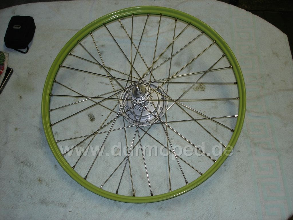

essermopi
Geschrieben am: 15.01.2009, 15:07
Beiträge: 2135
Mitgliedsnummer.: 223
Mitglied seit: 23.02.2006
Hey Christian alter 4 Seiter
dann geb ich meinen Senf auch noch dazu, mit grünen Felgen kann ich schließlich auch dienen. tongue.gif und die Speichen sind schön patiniert. thumbsup.gif
also das Vorderrad ist beidseitig "drüber und drunter" eingespeicht.
Und beim Hinterrad die Kettenseite auch . Die linke Seite nur "drüber" bei zwei Speichenkreuzungen. Und das scheint auch alles original zu sein.
Gruß Rene

Ich glaub ich weiß jetzt was ihr meint.
Hab mir diverse Kr50 Bilder angeschaut, und stimmte Nils zu.
Auf keinem Bild habe ich die drüber/drunter Variante gesehen. blink.gif

Danke für die Meinungen und Beispiele thumbsup.gif .
Ich werde es wohl so halten, wie die originalen Speichen in den Felgen bei meinem Essi montiert waren.
4 Seiter

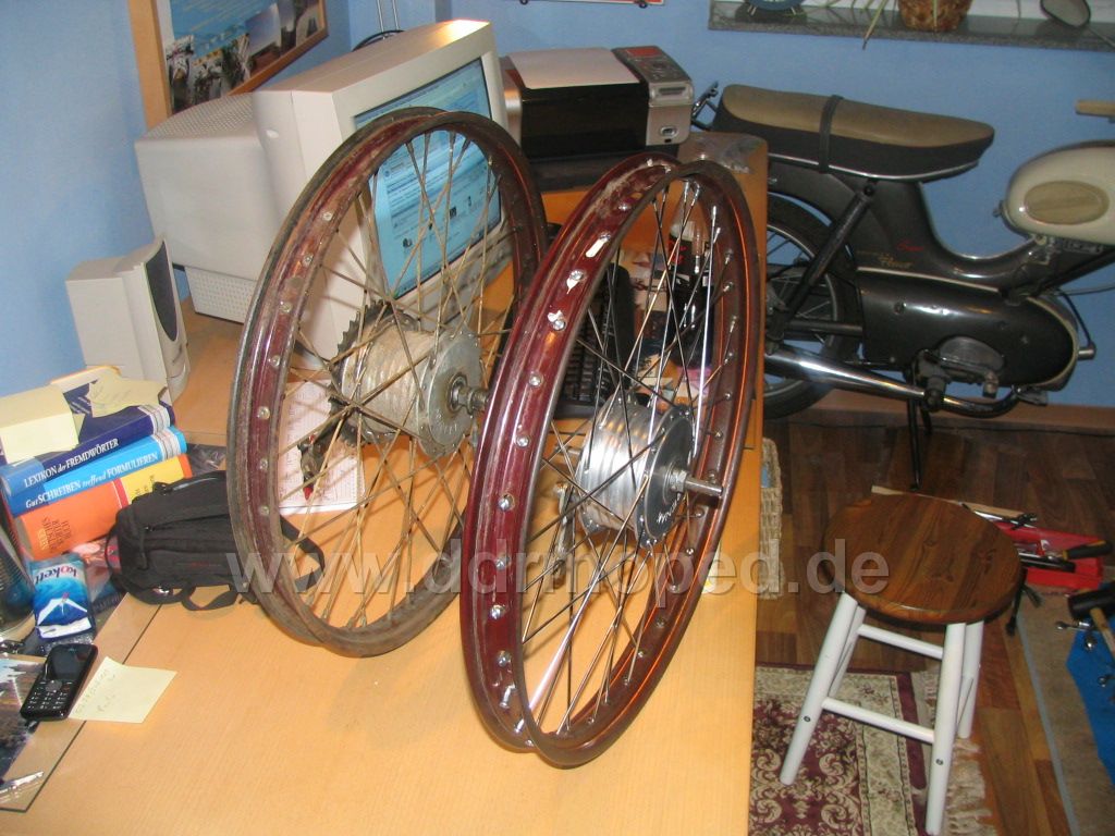

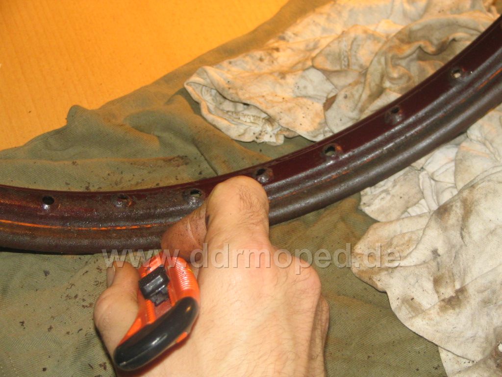

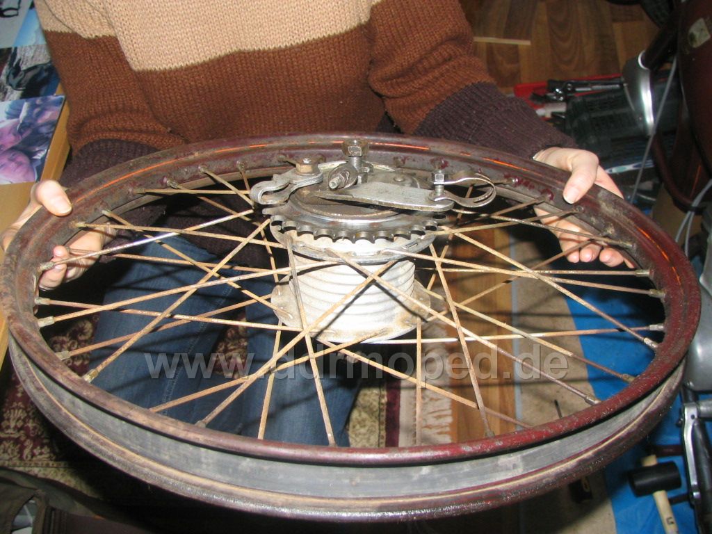

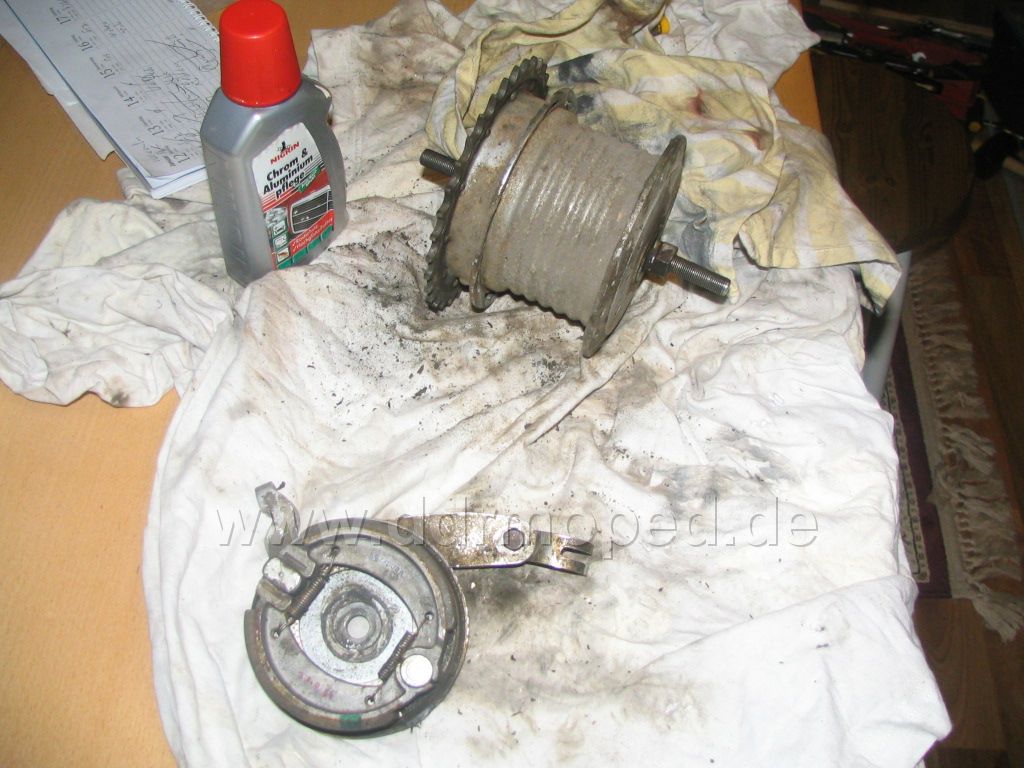

Das Hinterrad ist gestrippppt.
Die Bremsbelege waren noch wie neu.

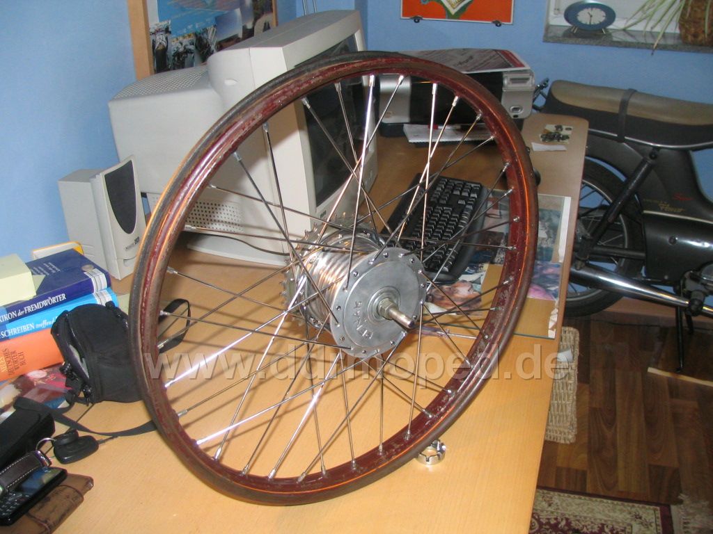

4 Seitenmann
Geschrieben am: 20.01.2009, 10:51
Beiträge: 1340
Ab mit den Rädern zum Fahrradmann, der die Dinger zentriert.
