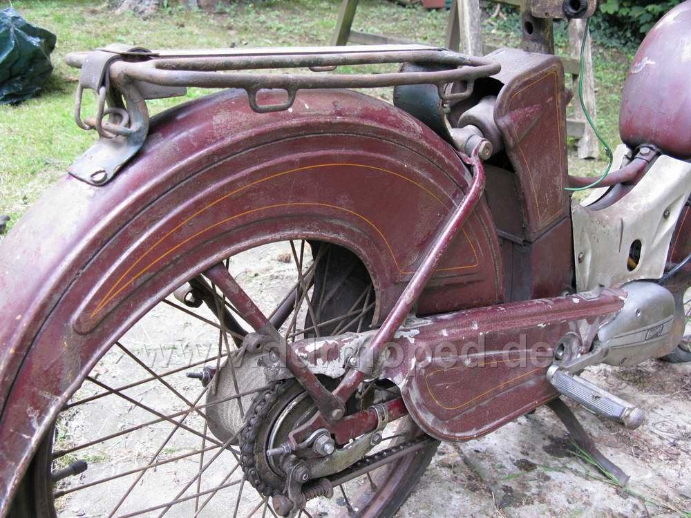

Was hab ich ein Glück gehabt , dass sich einer erbarmt hat , das Ding zu kaufen. tongue.gif tongue.gif
Wie schon irgendwo anders beschrieben : " Irgendwann steigt jemand aus dem Zug , und genau der das braucht das , was ich loswerden will tongue.gif tongue.gif tongue.gif oder so ähnlich.
Nein, so ist das natürlich nicht , da ich schon zwei Essis hab, konnte ich dieses gute alte Schätzchen schon abgeben. Trotzdem , gut, dass Du deine Tabletten nicht genommen hattest tongue.gif , und vor lauter Glück nur noch Patina gesehen hast. biggrin.gif tongue.gif
Christian , viel Spaß am Restaurieren und einen schönen Gruß an Deine Frau , die diese Baustelle jetzt in der Wohnung ertragen muß.
Gruß Rene
hier noch ein Bild , langsam hab ich aber keine mehr , denn urplötzlich war das Ding wieder wech.... tongue.gif

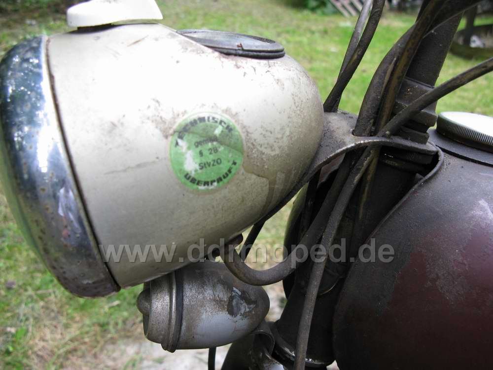

Und sag mal , warum willst du die Lampe tauschen, die ,die dort drann war,war doch noch gut und auch technisch geprüft. tongue.gif tongue.gif
4 Seitenmann
Geschrieben am: 15.11.2008, 06:49
Beiträge: 1340
Mitgliedsnummer.: 1388
Mitglied seit: 17.07.2008
Huhu Rene,
Lampe, Tacho und der weiße Schalter waren halt nicht zum Bj. gehörend. Jetzt habe ich, dank der Lehmanngang biggrin.gif , ja original Teile.
Aber die geprüfte Lampe tue ich mir für den nächsten Patienten wech _clap_1.gif

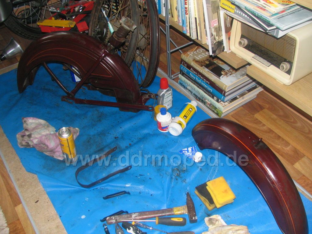

Wenn der Platz beengt ist, wird halt für die Teile Platz gemacht. !
Bald geht es weiter. Reinige gerade die Kotflügel.

Hallo Christian,
sag mal bringt das was mit dem WD 40 ??? Auf den aktuellen Bildern glänzt er ja wieder. Hast Du vorhar die Teile mit Lackreiniger behandelt, wenn ja mit welchem?
Gruß Mathias

...ich misch mich mal ein: WD40 iss ein geiles Zeuchs!! ...leider greifts Gummiteile an, ist also nix für uns Originalos die alles dauerhaft erhalten wollen... besser iss Balistol, ein lecker riechendes Waffenöl!! draufsprühen einwirken lassen, nachreiben mit nem Öllappen... ja, das bringt den echten Glanz der Patina raus!! ...Gruss, der Eike wink.gif

Ballistiol stinkt wohl wie sau. Lecker Duft blink.gif finde ich anders.
Habe ich auch für meine Militariasammlung thumbsup.gif Ist wirklich ein sehr gutes Öl.
Mit dem WD 40 geht das schon. Ein Kotflügel kostete mich wohl 5 Stunden Zeit.
Gummi natürlich aussparen. Lackreiniger habe ich nicht verwendet.
Aber der Lack sollte schon mit einer "sanften" Politur behandelt werden.
