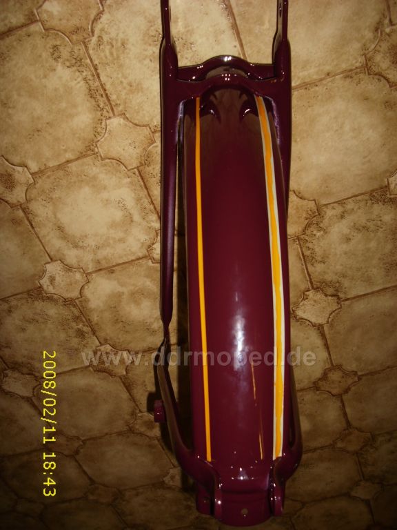

@ Jörg Spar dir das Geld, mit etwas Geschick bekommst du das auch hin. Nimm 3mm Abklebeband von Tesa, (hinterlässt keine Kleberückstände) Klebe dir einen Streifen auf , so wie die Linierung werden soll. Dann klebe entlang der Linie links und rechts einen weiten Streifen. Dann ziehst du den Streifen in der Mitte ab und du hast die Linie, die du dann ausmalen kannst. Mit dem 3mm Klebeband kommst du auch gut um Ecken und Radien.. Gruss inox
Nur weil Du nicht paranoid bist, heißt das noch lange nicht, daß sie nicht hinter Dir her sind!
| der Lehmann |
Inox, nicht schlecht gemacht. Mir persönlich wäre aber die Strichstärke von 3mm einfach zu fett. Hier mal im Vergleich ein Bild von meinem Schutzblech vor der Neulackierung. Im Übrigen gehören an das Schutzblechteil des Hinterrahmens keine Linien dran. Ich habe jedenfalls bei originalen 56er SR 1 da noch nie Linien gesehen. Jürgen
