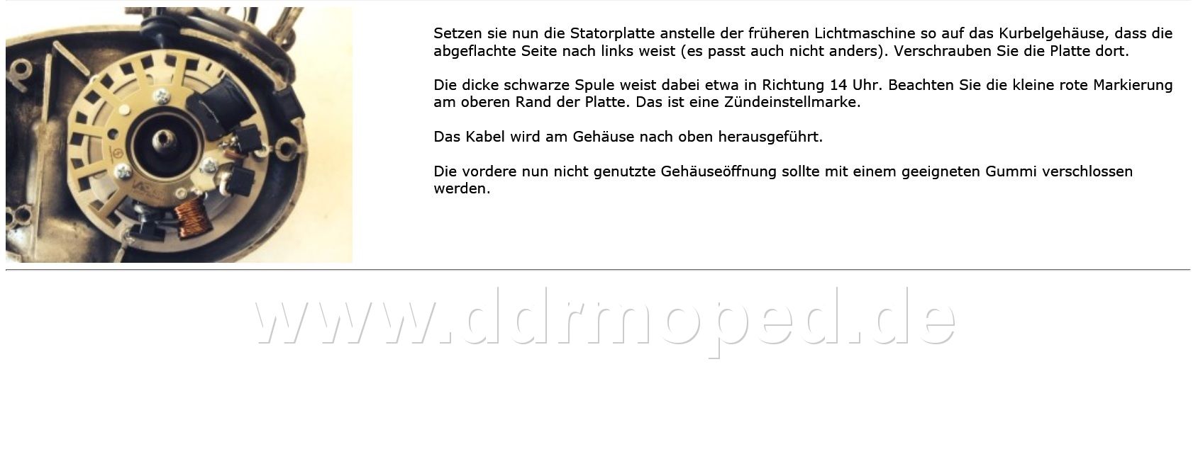

Hi, habe mal eine Frage zu den 6V18W-Vape-Zündungen, die es hier im Shop gibt:
In der Einbauanleitung steht dass die schwarz eingefasste Spule etwa auf einer Stellung 10 Uhr steht, wenn ich aber jetzt die Grundplatte anschaue, ist das ganze Spulenpaket 120° im Uhrzeigersinn verdreht montiert worden. Kann wegen der Kabelführung leider auch nicht umgebaut werden. Ist das so richtig oder wurde da was falsch montiert?

Schau doch einmal in die Einbauanleitung von "Powerdynamo".
Dort steht:
"Die dicke schwarze Spule weist dabei etwa in Richtung 14 Uhr. Beachten Sie die kleine rote Markierung am oberen Rand der Platte. Das ist eine Zündeinstellmarke."

Hallo Wolfgang,
danke für die Antwort, aber in der Bedienungsanleitung die ich hier liegen habe ist es eben nicht so dass da 14 Uhr steht, sondern 10 Uhr. Hier siehst du auch nochmal die Anleitung von Powerdynamo samt Abbildung wie es sein sollte... _uhm.gif

Da ist wohl meine Einbauanleitung aktueller:

Welcher Stand ist das denn? Habe gerade geschaut, meine hier ist Stand per 13.11.2015.
Aber egal, ich danke dir, dann baue ich das so ein wie in der von dir verknüpften Anleitung thumbsup.gif
