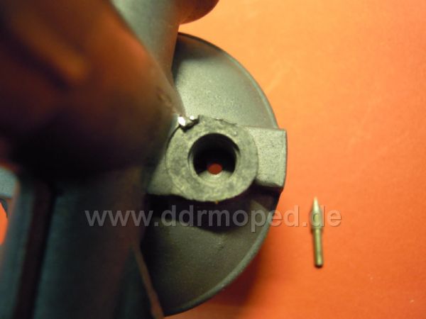

...sowie das zweiteilige Nadelventil.
Oft sehen die Nadeln so aus wie rechts auf dem Bild. Die Nadel hat durch den Betrieb einen Bund erhalten, was natürlich bis zur Nichtfunktion führen kann. Dann bleibt nur der Austausch gegen ein Neuteil. Leider gibt es diese Ausführung nicht als Ersatz.

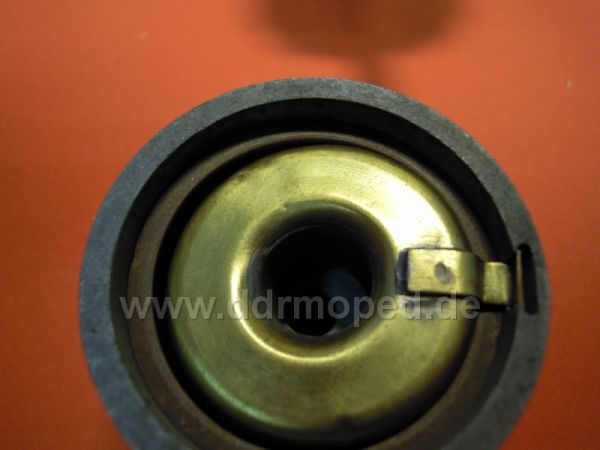

Die Dämpfungssscheibe sollte wegen der wacklichen Aufnahme den Schwimmer etwas in Position halten, was diese mehr schlecht als recht tat. Dies Scheibe fehlt daher heute meist, da sie von den Monteuren oft entfernt wurde.

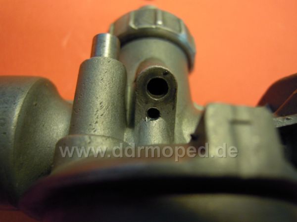

Der Typ 121 hat eine Überlauf- und Entlüftungsbohrung unter der Leerlaufstellschraube. Bitte diese Bohrung unbedingt reinigen.

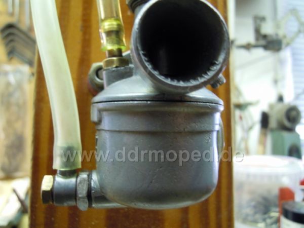

Durch die Konstruktion bedingt, ist die Einstellung des Schwimmers im demontierten Zustand nicht möglich. Die Einstellung der Füllhöhe 6mm unter Oberkante des Schwimmergehäuses ist nur mittels Versuchsaufbau möglich. Die Einstellmöglichkeiten sind gering, da der Schwimmer keine Biegefahne hat. Es bleibt eigentlich nur die Nacharbeit der Nadel oder das Auflöten einer Zwischenlage an der Stelle des Druckpunktes der Nadel.
