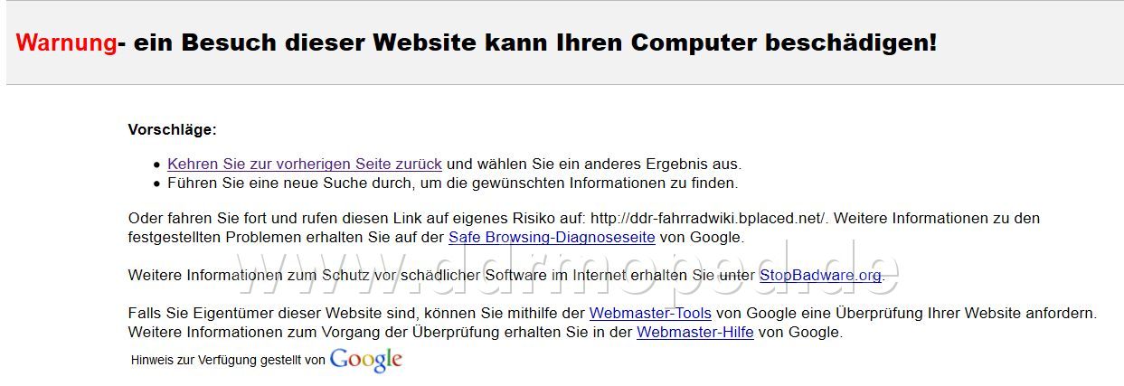

Unter Firefox kommt:
Als attackierend gemeldete Webseite!
Die Webseite auf ddr-fahrradwiki.bplaced.net wurde als attackierende
Seite gemeldet und auf Grund Ihrer Sicherheitseinstellungen blockiert.
Attackierende Webseiten versuchen, Programme zu installieren, die
private Informationen stehlen, Ihren Computer verwenden, um andere zu
attackieren oder Ihr System beschädigen.Manche Webseiten vertreiben
bewusst Viren und ähnlich schädliche Software, aber viele Webseiten
sind auch ohne das Wissen oder die Erlaubnis des Betreibers
kompromittiert.
Ich befürchte Schlimmes, werde mal ab morgen schauen, was ich rausfinden kann.

Wir wurden definitiv gehackt, es gibt Malwarecode in diversen Artikeln. Unter anderem findet Google Webmastertools einen Eintrag im Artikel "Werbeartikel" der aber von Justus bereits im Februar gelöscht wurde. Ich bleib dran und hoffe, ich krieg's wieder hin. Habt bitte etwas Geduld. Ich bleib dran, hab aber auch anderes zu tun. Die Seite ist weiter zu erreichen aber auf eigene Gefahr, sprich: evtl. fangt ihr euch was ein.
Wie das Zeug da reinkam, keine Ahnung. Ich bitte die Admins und alle, die bisher viel im Wiki gemacht haben, mal gründligst ihren PC nach Viren UND Malware zu checken. Alle User bis auf die Admins sind erstmal geblockt, Leute die mir nix sagen werden ganz gesperrt. Neuanmeldungen sind auch erstmal passè.
